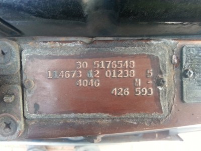

Witam Serdecznie
Jakiś czas temu pytałem szanownych forumowiczów o opinie na temat samochodu. Szanując czas kolegów zapytam o rozszyfrowanie tabliczki sztuki którą zadatkowałem, tak by nie przedłużać swojej przygody z poszukiwaniem odpowiedniego pojazdu :) Nie chce zapeszać więc w momencie gdy pojazd znajdzie się w moich rękach podzielę się szczegółami i fotkami, a także niepewnościami i szeregiem pytań :) Na razie prośba o rozszyfrowanie wyposażenia.
Tomek

Kolor ciekawy bo 404 milanbraun:
426 - wspomaganie kierownicy i automatyczna skrzynia biegow, dzwignia zmiany biegow w podlodze
593 - wszystkie szyby atermiczne, tylna ogrzewana, szkło bezpieczne jednowarstwowe, pasek przeciwsłoneczny

No i wygląda na wyprodukowany po maju 1971.

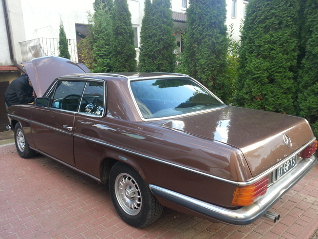

Według mnie to z reperaturki do sedana można przerabiać, jesli nie wychodzisz dalej niż za rant błotnika. Dalsze sztukowania z dodatkowymi łatkami poza reperaturką to juz rzeźbienie w gównie, bo albo wydasz mnóstwo pieniedzy na naprawę blacharską/cynowanie albo trzeba zakitować tonami szpachlu. Cena 900EUR w stosunku do wartości C114 nie jest tragiczna zważywszy ,że błotnik tylny w ASO do sedana 123 to ok. 3700zł netto. Niestety tylko niewielu tu na forum odważyło się na całe płaty tylnych błotnikow tak aby naprawa wyglądala tak samo dobrze pod spodem jak i na zewnatrz.

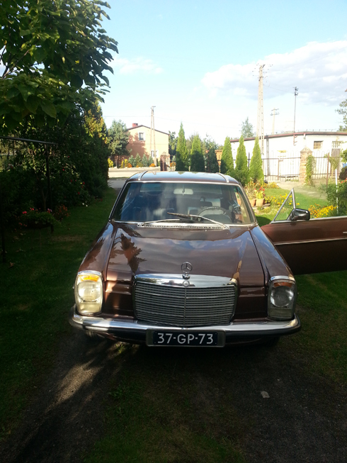

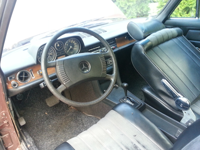

W załączniku kilka poglądowych zdjęć auta. Wiem ze nie za wiele widać ale robione w trakcie przekazania zadatku, także emocje wzięły górę nad rozsądkiem :P. Auto jeździ i płynnie biegi zmienia, lekkie wycieki ze skrzyni i silnika. Ogniska rdzy rant tylnej klapy, prawy tylni blotnik miejsca mocowania listwy, oraz po trochu w przednich błotnikach. Na górze niestety w listwach nie ma uszczelek i woda z prawej strony ciekla tak ze jest zamokla tapicerka, to mozliwe wogole by listwy dachowe byly na nity? Generalnie zadam pytanie dość ogolne ale co tam. Z racji że przymierzam się najpierw do blachy (dobrze wyczułem kolejność jeśli fura na chodzie?) to myślę że po rozebraniu na pewno trzeba zrobić chromy oraz wnętrze tzn. przynajmniej tapicerki, podsufitkę i podłogę. Jakie przy obecnych realiach mogą to być koszty? (to własnie głupie pytanie bo tego nikt nie wie) Pomocniczo zapytam, mając 15-20 tyś funduszu na blachę i środek startować czy lepiej się wstrzymać w zimę do garażu i ile dozbierać? Wiem że tego dokońca nie wie nikt, ale mając te samochody macie ogólne pojęcie, a i ze zdjęć co nieco widać.
