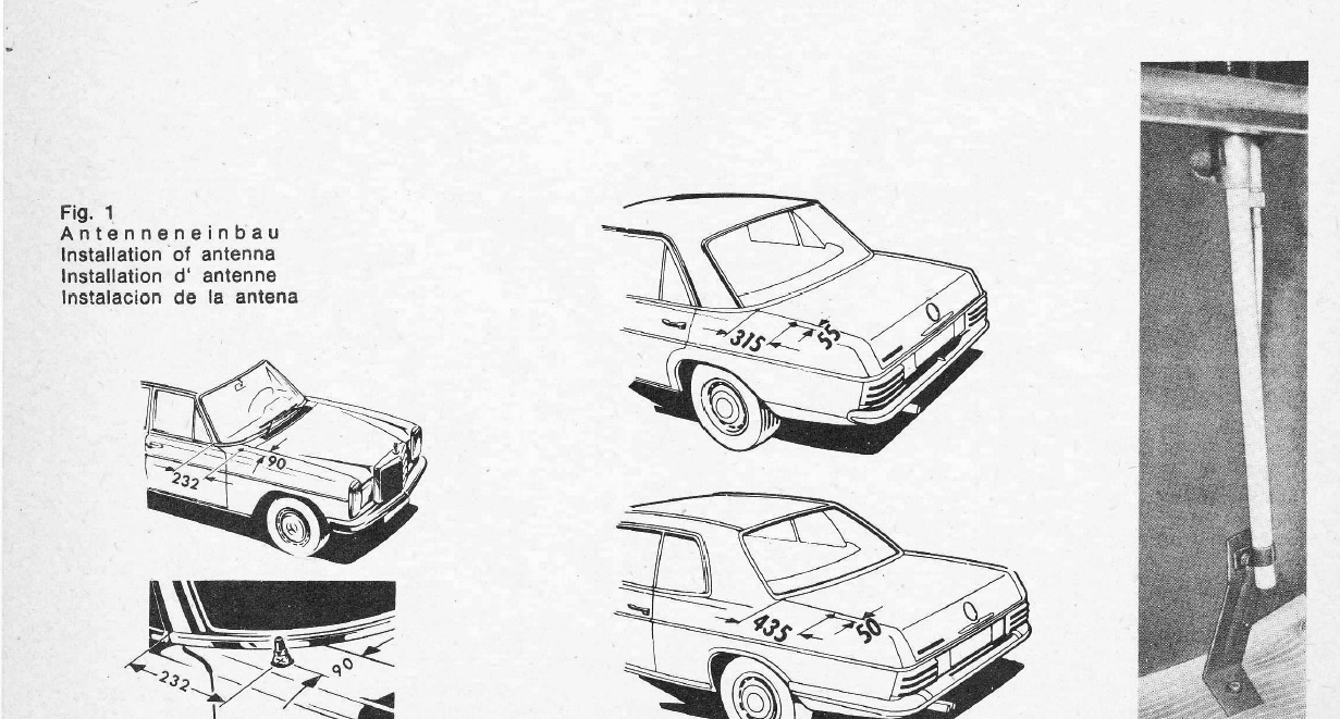

Znalazlam informacje na temat polozenia. Ja pytam o montaz. Moje wersja /8 fabrycznie nie miala radia-->anteny. W zwiazku z tym bede zmuszona wyciac otwor w blotniku. Pytam o konkretne miejsce (ile cm od podszybia) itp...

Proszę.
antenam[1].jpg [ 204.33 KiB | Przejrzano 3850 razy ]

Serdecznie dziękuję! Właśnie o to mi chodziło:-)
