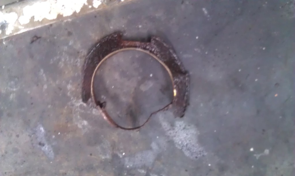

Ktoś wie gdzie dostać osobno? A może ktoś ma 4 nowe, niepotrzebne :) W zestawie naprawczym z Autofren są same gumki :/
Zacisk to Bendix, średnica tłoka 57

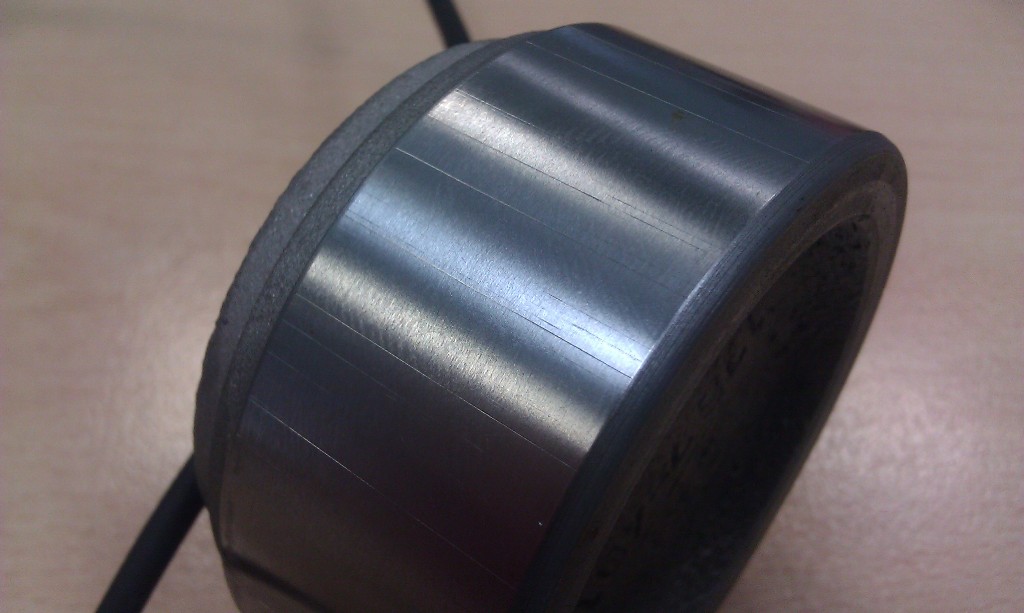

Czy rysy jak na zdjęciu kwalifikują tłoczki do wymiany? Czy może sprawdzić czy będą ciekły poprostu?
Komentarz: Tłoczek

Komentarz: O te blaszki chodzi :)

Właśnie dlatego nie lubię Bendixów. [chory] Wprawdzie są nieco żywotniejsze od ATE, ale na tym koniec zalet, bo naprawa jest bardziej skomplikowana i kosztowniejsza, a części trudno dostępne. Z tego co kojarzę to można te blachy kupić, ale są bardzo drogie.
Co do rys na tłoku, to jeśli nie są bardzo głębokie, to nie powinno być problemu.

Sprawdź może w Inter-Team. Pomyłkowo sprowadziłem sobie w zeszłym roku komplet nowych z Boscha a później wrzuciłem je na stan magazynu gdy okazało się, że jednak nie potrzebuję.
Może jeszcze są.
