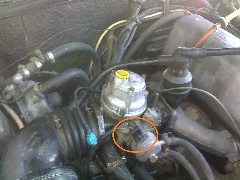

Po pierwsze przez ten element zaznaczony na zdj czerwonym okręgiem robi mi zwarcie na gaźniku.
Gdy podłączam żarówkę do masy i do gaźnika (silnik 2.0 - gaźnik stromberg) to się zaświeci. Myślę że może to być jakiś czujnik temperatury, ale nie jestem pewien. CZy ktoś miał może podobny przypadek i wie czemu robi zwarcie do obudowy gaźnika ?

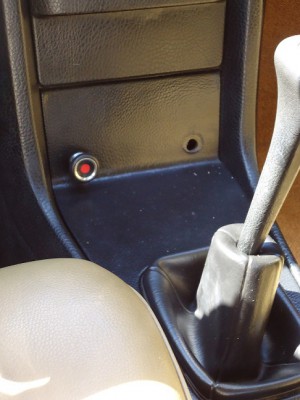

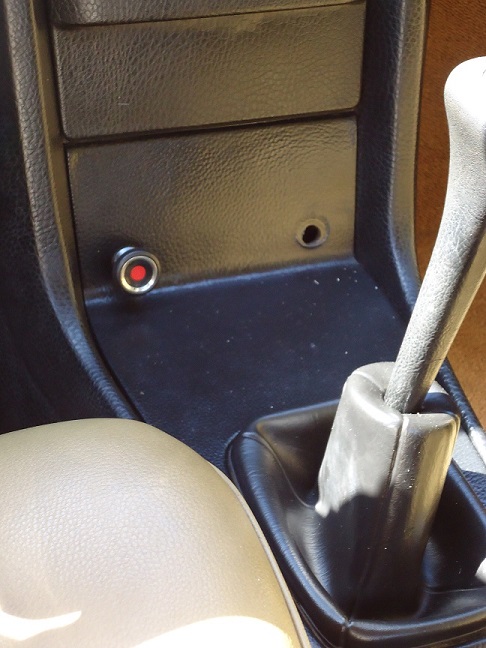

Po drugie do czego mam ten otwór obo świateł awaryjnych? Nie mam tam nawet instalacji elektrycznej ale ewidentnie coś tam było.

Miejsce (otwór) jest najprawdopodobniej a) po włączniku ogrzewania jeśli masz ogrzewaną tylną szybę b) po włączniku halogenu tylnego który był zamocowany w zderzaku tył.

Co do czujnika - wydaje mi się, że to bimetalowy czujnik rozłączający ssanie automatyczne, ale mogę się mylić, bo ja mam ssanie ręczne.
Szyby nie mam ogrzewanej.. ani tylnego światła przeciwmgłowego.. A czy jest opcja żeby to było od przednich przeciwmgłowych bo one są w lampie tak? te na dole jeśli dobrze myślę ???
Tez mi się tak wydaje.. tylko pytanie czy on musi mieć zwarcie do gaźnika ? raczej nie wydaje mi się.
Samochody są już dość wiekowe z bujną historią - być może miał kiedyś. Czy posiadasz daten kartę? pasek papieru z numerkami który mogłeś znaleźć podczas restauracji? Jeśli nie to możesz spróbować rozkodować numery znajdujące się na tabliczce na pasie przednim (trzy cyfrowe), ale nie ma gwarancji że są tam wybite wszystkie kody. Możesz też zamówić daten kartę w postaci mikrofilmu wg. instrukcji podklejonej w jednym z wątków.
Do przednich halogenów raczej służy włącznik świateł przednich ale kwestia tego z którego roku dokładnie masz auto, a co do halogenu tylnego - u mnie było podobnie. Fizycznie nie było ale pownienem mieć. Znajdował się nad tłumikiem przymocowany do zderzaka - ze względu na działające spaliny, mocowanie i sam halogen rdzewiał, więc nie wykluczone że ktoś ko usunął.
To go na razie odłącz/wymień lub pojedź do elektryka. JEdyna różnica to że nie będzie ssania co przy tej pogodzie jest do wytrzymania.
Auto 71' z tego co się rozejrzałem (od razu mówie że nie jestem znawcą) wydaje mi się to być czysta pierwsza seria.
W takim razie jak się je włącza bo chyba do tego jeszcze nie doszedłem ?

Przy włączonych światłach spróbuj włącznik odciągnąć w swoją stronę. Jak możesz to zrób kilka zdjęć bo auto wygląda całkiem fajnie.
