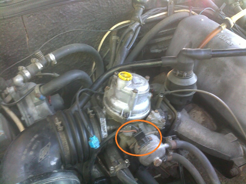

Po pierwsze przez ten element zaznaczony na zdj czerwonym okręgiem robi mi zwarcie na gaźniku.
Gdy podłączam żarówkę do masy i do gaźnika (silnik 2.0 - gaźnik stromberg) to się zaświeci. Myślę że może to być jakiś czujnik temperatury, ale nie jestem pewien. CZy ktoś miał może podobny przypadek i wie czemu robi zwarcie do obudowy gaźnika ?

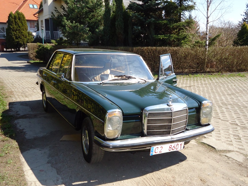

Na koniec pochwale się efektem końcowym mojej Mercedes.

Co do czujnika - wydaje mi się, że to bimetalowy czujnik rozłączający ssanie automatyczne, ale mogę się mylić, bo ja mam ssanie ręczne.
Tez mi się tak wydaje.. tylko pytanie czy on musi mieć zwarcie do gaźnika ? raczej nie wydaje mi się.
To go na razie odłącz/wymień lub pojedź do elektryka. JEdyna różnica to że nie będzie ssania co przy tej pogodzie jest do wytrzymania.

Przy włączonych światłach spróbuj włącznik odciągnąć w swoją stronę. Jak możesz to zrób kilka zdjęć bo auto wygląda całkiem fajnie.

W sobote jeszcze walczyłem z wężami od paliwa ;) bo nie dochodziło do gaźnika. Autko porusza się po Inowrocławiu na chwilę obecną (tato sobie jeździ) jeszcze na próbnych numerach. Okazjonalnie będzie w poznaniu z racji tego, że tutaj studiuje ;)
