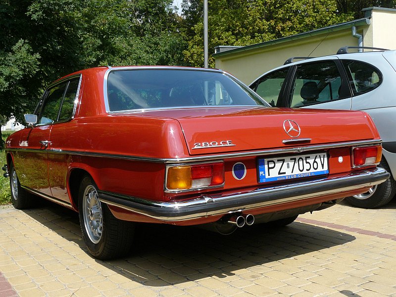

myślę że takie będą odpowiednie są dostępne na allegro po 120 zł/sztuka.
Do W114 280C/CE będą pasowały po przycięciu.

To oczywiście końcówki cały wydech wygląda tak:[url][/url]

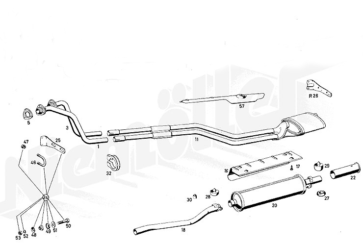

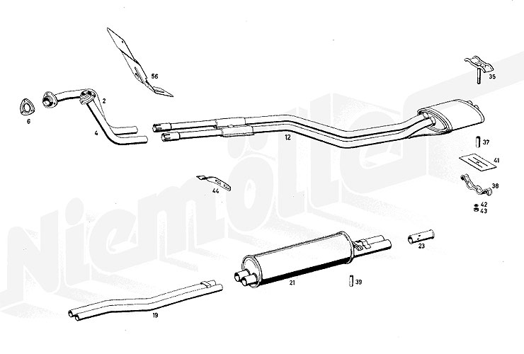

Mam pytanie do znawców tematu . Posiadam w114 250CE i podobny tłumik jak na załączonym zdjęciu.
Czy tak powinien wyglądać oryginał w 250CE ? Dwie rurki od kolektora dochodzące do tłumika środkowego,
a od środkowego do końcowego jedna ? Pytam , bo zdania są podzielone .
Pewien gość sprzedający tłumiki twierdzi że w modelach 250ce i 280 c, ce powinien być końcowy z dwoma
rurkami .

jacki7878 pisze:
rurkami .
250CE i 280CE - tak zgadzało by się!
Wowek
Post: sob lut 16, 2013 9:35 am
Posty: 183
Ok dzięki za info.
Czyli śmiało zamawiać ten podwójny.
