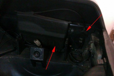

naprawiałem w weekend tylne światło i zauważyłem takie dziwo. Czy ktoś wie co to jest i jak działa?
PS. Przepraszam za jakość zdjęcia ale zdjęcie z telefonu, dodatkowo było ciemno

Prawdopodobnie pochłaniacz oparów paliwa.

Czy to może mieć coś wspólnego z pneumatycznym zawieszeniem z tyłu?

Nie mam pneumatycznego zawieszenia. Myslalem ze moze to cos z blokowaniem siedzen, ale nie jestem pewien

A czasem masz szyber elektr.? Bo jeśli tak to będzie od tego.

Jakies inne pomysly?
Też tak obstawiam, chociaż one trochę inaczej wyglądają i są mniejsze... Może dlatego że to wersja USA i jest większa;)

To jest odpowietrzenie zbiornika paliwa-diesel/benzyna

Oczywiście koledzy powyżej mają rację. W dolnej części tego zbiornika wchodzą dobrze znane z wersji europejskich dwa przewody odpowietrzenia. Od góry wychodzi jeden, który się rozgałęzia za zaworem (takie coś podobne do krążka hokejowego) do otworu w błotniku (wszystkim znane) i drugi nie pamiętam dokąd ;) .
