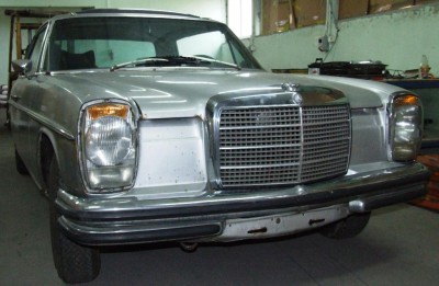

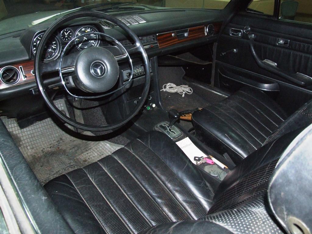

Marzył mu się jeszcze Mercedes, najbardziej klasyczny jaki się uda, szukał szukał i znalazł...
przyjechał wczoraj wieczorem.
Oczywiście nie w idealnym stanie, bo raz że fundusze, a dwa:
nie zabawa złapać króliczka, ale go gonić, hehe... :-)
a więc:
250CE, rocznik 1970, srebrny, z automatyczną skrzynią i.... w zasadzie to wszystko co wiem na tę chwilę :o
dziekuję bardzo za wszystkie głosy typu:
"człowieku, w coś ty się wpakował", "hoho, nie miała baba kłopotu"
itd - nie zrazicie mnie, zresztą, pewnie w większości też przez to przeszliście.
A dla mnie to nie pierwsze stare auto - mam trudniejsze tematy w trakcie, przynajmniej trudniejsze na naszym rynku.
Natomiast to mój pierwszy Mercedes, stąd wiedza moja mizerna, zwłaszcza że niemiecki język mi obcy - jeśli ktoś zna dobre źródło wiedzy angielskojęzyczne - byłbym wdzięczny za podrzucenie.
Wracam do auta: podłoga, progi - do roboty.
Wszystkie elementy chromowane obecne i ładne, wnętrze wygląda całkiem nieźle moim zdaniem.

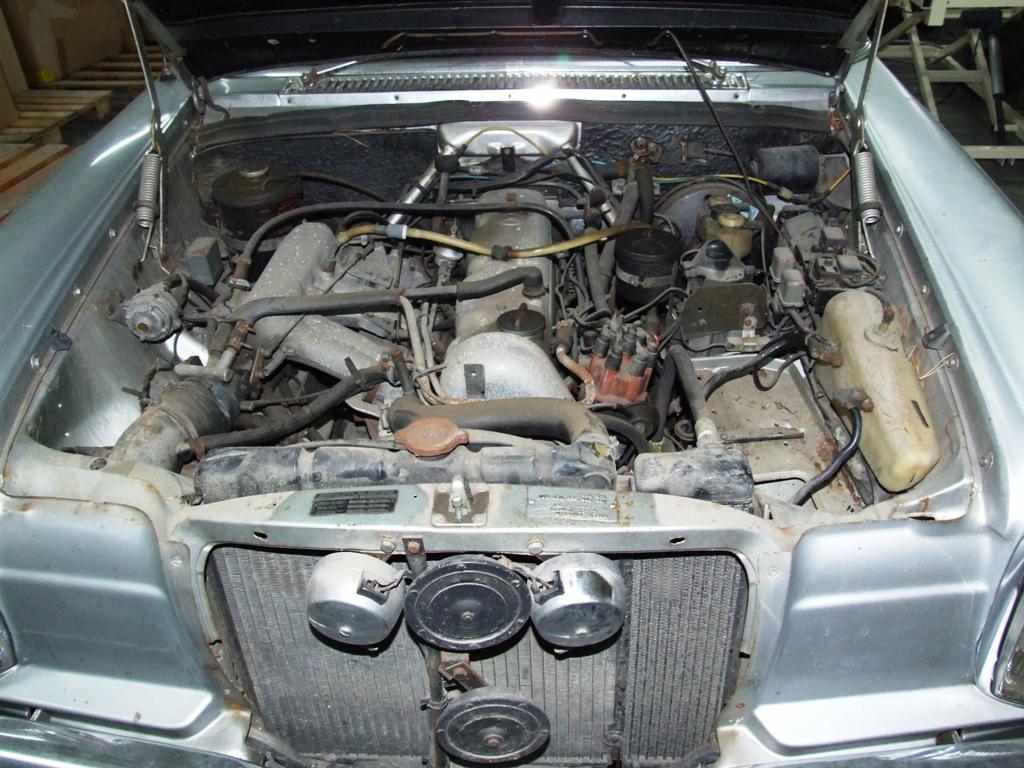

Skrzynia jest ok, silnik nie działa - brak zapłonu.
1. tu pierwsze pytanie - od czego zacząć, jeśli chodzi o próbę przywrócenia życia silnikowi?
2. ponadto - to auto ma chyba elektryczną pompę paliwa - powinienem ją słyszeć po przekręceniu kluczyka, tak jak w nowszych autach?
3. czy ktokolwiek posiada instrukcję obsługi tego auta i mógłby ją udostępnić w dowolny sposób, oczywiście najlepiej elektronicznie? nawet nie wiem do czego która gałka w aucie...
4. no i takie ostatnie [na razie] pytanie/prośba: jestem z okolic Gniezno / Inowrocław - czy jest ktoś z moich stron, kto takie auto posiada, a zechciałby pokazać, jak takowe powinno wyglądać, działać?
Chętnie bym podjechał pogadać i popodziwiać.
Dziękuję za wszelkie dobre i złe uwagi - na pewno każda w jakiś sposób będzie pomocna.

Twoje auto ma elektryczną pompę paliwa (tuż przed zbiornikiem razem z filtrem paliwa), która po przekręceniu zapłonu
powinna być przez chwilę słyszalna. Charakterystyczne bzzzz

rasch - cóż, przekaźniki jakieś stukają, ale pompy nie słychać niestety...
zatem pewnie szykuje mi się pierwszy wydatek - poleci ktoś jaką pompę powinienem nabyć i gdzie? czy tylko serwis pozostaje, gdzie niechybnie spory woreczek talarów złotych będę musiał zostawić?

Pompę najlepiej weź na stół i podłącz na chwilę na krótko, bo może jest OK tylko napięcie nie dochodzi w aucie, albo sprawdź miernikiem kable w samochodzie przy samej pompie.
Jak przyjdzie do kupna to jest tego sporo w zamienniku i w różnych cenach.
Kupowałem kiedyś oryginalne używki i za kazdym razem oddawałem bo ciekła. W sumie tak 3 razy. Skończyło się na zamienniku za stówkę i tak na razie chodzi. Za 3 stówki dostaniesz pewnie coś lepszego.

to pompa paliwa niestety nie ładzia.
Nie wiem jak dopływ zasilania do niej, ale skoro mam ją wyjętą, i nie czuć żeby cokolwiek kręciła, za to iskrzy na stykach po dołączeniu zasilania, to chyba znaczy że nie żyje.
podpowie ktoś zatem, jaki zamiennik najlepiej zastosować?
albo kto co ma i jest zadowolony - tu szczególnie użytkownikowi rasch się kłaniam, jako że chyba wie chłop co gada :-)
a jak tak dalej pójdzie, to trza będzie w końcu do Nowego Tomyśla ze skrzynką napoju jakiego wybrać, hehe...
a przy okazji, może kto się orientuje jaki prąd powinna pobierać cewka zapłonowa?
z różnych źródeł słyszę, że w granicach 6A - tymczasem jak próbowałem moją podłączyć [poza autem] to pobiera ponad 10A [niestety, mam miernik tylko do 10A, więc nie wiem ile...]
czy tak ma / może być?

ale ale, dlaczego ja nie wiedziałem że ta pompa jest rozbieralna! [totalszok]
dopiero jak oczyściłem to się okazało...
no więc zdjąłem głowicę, i silniczek pompy chodzi ok, a w samej głowicy po prostu wszystko było trochę zastałe, zastygłe, oblepione mazią, skorupiałą już od benzyny.
dzisiaj planuję szczegółowo i dokładnie oczyścić - trzeba delikatnie zeskrobać skorupę z elementów tłoczących, i może akurat będzie git? elementy wyglądają na bardzo ładne, bez rdzawych nalotów tudzież ubytków.
przed montażem jeszcze wymienić dwa oringi i zobaczymy. Zawsze to lepiej byłoby mieć oryginalną pompę jednak.
dzięki rausch za info. pytałem o konkretny model Twojej, bo zawsze bezpieczniej użyć czegoś już sprawdzonego. A zgadzam się że może i można szukać dowolnej, byle podobna z wyglądu i wyprowadzeń i parametrów - jeno trzeba jeszcze znać te parametry :-) Ale nie pamiętasz to ok, coś poszukamy.
dzięki też za link - trochę ciekawej wiedzy tam widzę jest, wprawdzie po niemiecku ale poradzimy coś.
hm, piszesz że w oryginale jeden kruciec powinien być kątowy - a tymczasem u mnie pompa wygląda na oryginalną, ale ma 3 krućce z tej samej strony, wszystkie ułożone wzdłuż pompy.
jeden wlot ze zbiornika, jeden wylot i jeden chyba jakiś bezpiecznik ciśnieniowy, bo z zaworkiem na sprężynce.

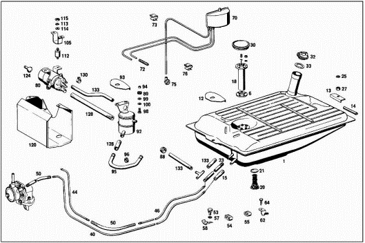

pytanko następne z serii układu paliwowego - gdzie 250CE ma filtr paliwa?
kurcze, jest pompa jest coś, co wygląda na akumulator ciśnienia, ale filtra paliwa brak?
czy jest gdzieś pod maską dopiero?
dziękuję za podpowiedź.

Post: czw lis 15, 2012 6:35 pm
Posty: 183
U mnie filtr znajduje się w okolicach baku paliwa .
Między bakiem a mostem.

no tak.
zatem u mnie stan fizyczny zgadza się dokładnie z załączonym rysunkiem.
a na nim nigdzie nie widzę filtra paliwa, więc czyżby rzeczywiście go nie było fabrycznie, to jakaś wcześniejsza wersja czy jak?
pewnie lepiej gdzieś między pompą a zbiornikiem zasadzić jakiś...
ma ktoś jeszcze taką wersję?

Post: pn lis 19, 2012 2:13 pm
kolego element nr 20 to filtr, od spodu zbiornika ta duża imbusowa śruba
