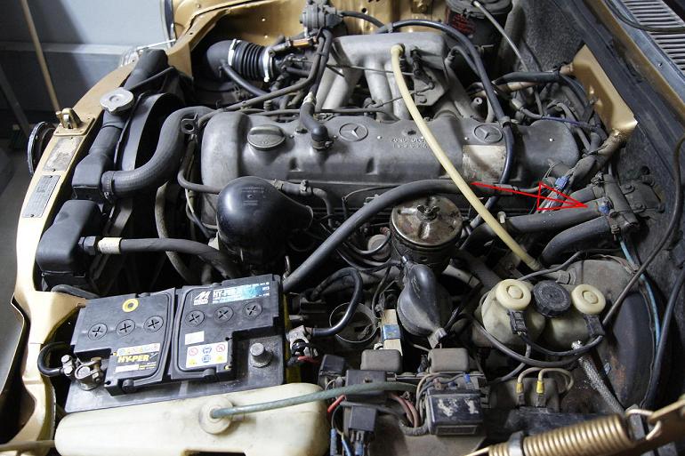

Tak na chłopski rozum to chyba ten zawór zaznaczony strzałką jest odpowiedzialny za ciepło/zimno w aucie.
Nigdy przy tym nie grzebałem , ale spotkałem się z nim nie tylko w Mercedesie inne auta maja podobnie.
Wiec najpierw trzeba sprawdzić czy przesuwając suwaki odpowiedzialne za ogrzewanie jest reakcja przy zaworze .
Linki suwaków wychodzą przy zaworze .
_DSC8703.JPG [ 145.94 KiB | Przejrzano 1253 razy ]
