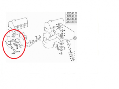

Mam problem z amortyzatorem drgań silnika z powodu braku numerów poszczególnych części. Nie posiadam EPC
a w necie te, które są nic mi nie dają. Dodaję poglądowy obrazek z epc ,który znalazłem u nas na forum . Proszę o dokładne opisanie całego kpl. jeśli to nie problem. Dzwoniłem do 2 serwisów oczywiście sam amortyzator jest dostępny za 470zł ale nie podadzą nr katalogowego, usłyszałem że mają odgórny zakaz podawania nr. chyba że zamówię częśc. Co mnie zmartwiło ponieważ szukam zamienników. może ktoś przerabiał ten właśnie temat. Chętnie kupię. Pozdrawiam i mam nadzieję ,że coś doradzicie
Komentarz: obraz poglądowy o czym mowa

Ja miałem 0002400648 a zamiennik za niego to 0002401348.
Nie wiem czy jest właściwy bo gdzieś kiedys znalazłem, że powinien być do mojego modelu (W114) 1162400248.
Do Twojego (W115) być może był przewidziany inny.
Nie masz starego amortyzatora, czy numery już nieczytelne?

Nie posiadam go wcale a chciałem założyc dlatego nie posiadałem nr. to co podałeś to nie o tym mowa nie patrzyłeś na rysunek. Kolega chmielo zaraz po napisaniu tematu wysłał mi pw z odpowiedzią, dlatego wklejam pw w razie jak by ktoś z was potrzebował i miał podobny problem.
5203
BIRTH
04986
FEBI BILSTEIN
23908
MALŇ
1152411465 zamiennik jest w intercarsie a oto nr. IMP30079
MERCEDES-BENZ
