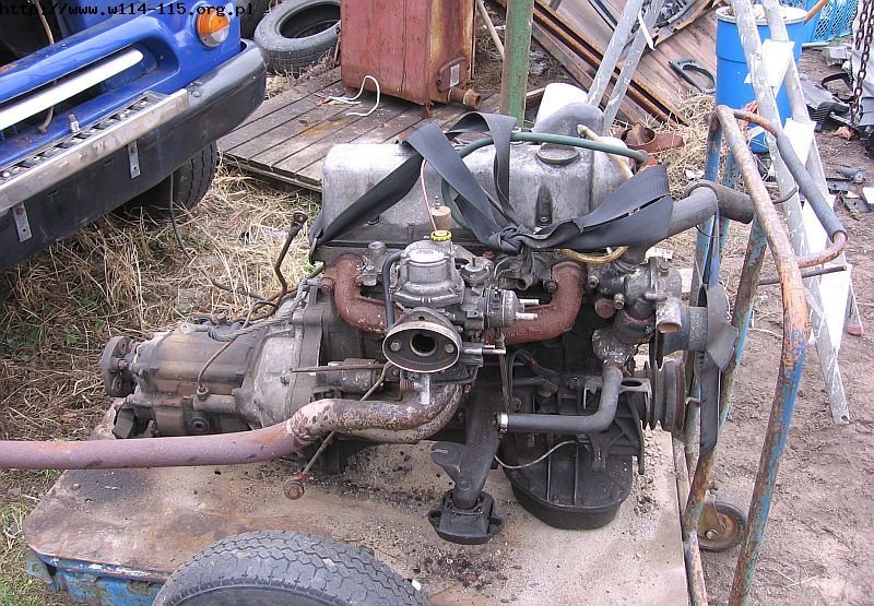

Witam!
Pytałem niedawno o mojego strmmberga. Czy mój nie jest taki jak ten od 250?Obrazek
a mój wygląda tak
Oczywiście ja mam silnik 2l
Post: śr kwie 08, 2009 10:13 pm
heted pisze:
250 ze Strombergiem, w dodatku czterocylindrowy?! :o.
Post: śr kwie 08, 2009 10:26 pm
Posty: 2399
Lokalizacja: [EL] Łódź
heted pisze:
Kolego, a to nie jest M115, czyli 230 montowany w beczce zanim wszedł M102?
Jeep Grand Cherokee 5.2 '96
Post: śr kwie 08, 2009 10:35 pm
Posty: 321
Lokalizacja: Wronki wlkp
Tak, rzeczywiście to jest 230
Post: śr kwie 08, 2009 10:39 pm
voytas pisze:
(...) M115, czyli 230 montowany w beczce (...)
oraz w W115.

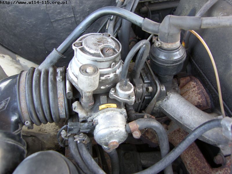

Odkopuję stary wątek, bo nie mam dostępu do zdjęcia gaźnika. Pluje mi benzyną, od tej strony co widać , z tych nadlewów przy harmonijce-łączniku elast.
Post: pt cze 01, 2012 10:08 am
Posty: 544
Numer GG: 8874486
Gaźnik który masz obecnie prawdopodobnie pochodzi od m102 montowanego w w201 i w124 (dwulitrowe), powinien być firmy Pierburg.
Rozbierałeś wgl swój gaźnik? Robiłeś coś z nim? Auto odpala i potem zaczyna "pluć" benzyną, czy w trakcie kręcenia rozrusznikiem?
Post: pt cze 01, 2012 11:36 am
Posty: 321
Nie rozbierałem i nie wiem co można zrobić, co sprawdzić, co przeczyścić bo sam demontaż przecież nic nie da. Jest tam taki jeden cieniutki króciec nie podłączony (?). Benzyną pluje na wolnych obrotach, przy czym są one dość wysokie
Ostatnio zmieniony pt cze 01, 2012 11:39 am przez heted, łącznie zmieniany 1 raz.
Post: pt cze 01, 2012 11:37 am
Posty: 321
Na zrobienie czegoś mam czas dzisiaj.
Post: pt cze 01, 2012 11:46 am
Posty: 544
Numer GG: 8874486
Bez dokładnych zdjęć nie będę w stanie Ci pomóc. Mimo wszystko uważam, że na tym gaźniku silnik nie będzie idealnie pracował, ponieważ w instalacji w115 nie ma elementów, które są odpowiedzialne za sterowanie, np. tym elektrozaworem, który jest w obudowie mechanizmu ssania.
Właśnie mi przyszło do głowy o jaki króciec może chodzić!
Masz przy okazji jak to powinno być podłączone.
Jeśli tamtędy wydostaje się benzyna, to znak, że zerwana jest membrana do której masz dostęp po odkręceniu 3 śrub widocznych na rogach trójkątnej pokrywy.

Chodzi o tę cieniutką rurkę z pokrywki na trzy wkręty, jedna jest podłączona do aparatu zapł., ale paliwo leci z tych nadlewów przy harmoszce
Post: pt cze 01, 2012 12:28 pm
Posty: 544
Numer GG: 8874486
Zaznacz to strzałką, bo nie wierzę w to co myślę...
