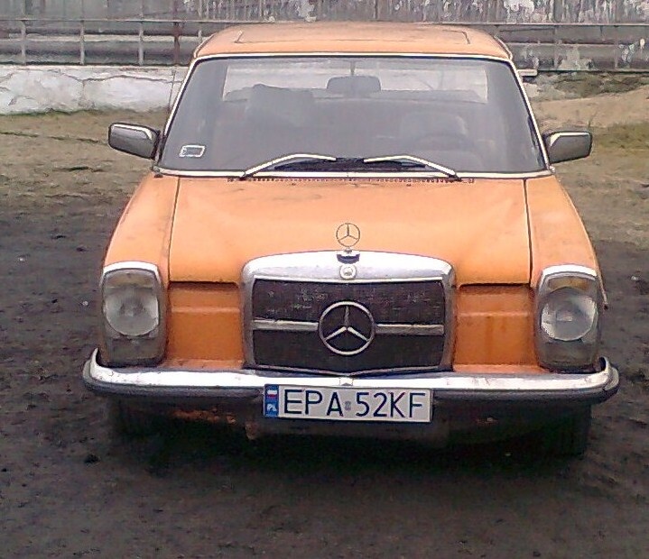

foto
Zdjęcie0097.jpg [ 162.13 KiB | Przejrzano 3860 razy ]

Posty: 1777
mateuszcaban11 pisze:
co to ma być
To raczej ja się pytam.
Piszesz o aucie z początków produkcji, pokazujesz jakiegoś sztrucla z pomieszanymi seriami i piszesz, że ktoś Ci go "odrestauruje" za 10000??? Chyba, że masz na myśli to, że zabierze Cię do restauracji na obiad za To, że mu go sprzedasz za 10000 filipińskich peso.
Pokaż jeszcze ten VIN żeby dopełnić formalności.

W dowodzie jest 01.01.1968 moze masz racje ze cos sie nie zgadza ja nie jestem znawcą a vin z tego co rozszyfrowałem jest prawdobodobnie 11500010010512
Post: sob mar 17, 2012 8:51 pm
Posty: 1777
Mój miał w dowodzie wpisane, że jest z 1981 roku a był z 1968 a VIN ktoś wpisał tam jako 10004201 a faktycznie było to 11511510004201 więc jak już sam widzisz skoro mój był z 28 marca 1968 roku i miał numer produkcyjny 4201 to ten pokazany przez Ciebie czyli 10512 nie może być z 1 stycznia 1968. Z tym, że podany przez Ciebie VIN jest nieprawidłowy gdyż pierwsze sześć cyfr dla 200D to "115115" a dla wszystkich pozostałych modeli W115 to po 115:

Czyli 000 wśród nich nie ma i nie było. Sprawdź dokładnie jeszcze raz ten VIN - zrób mu zdjęcie to się może coś wyjaśni.

niestety nie ma numeru vin jest tylko numer produkcji 010512 więc na podstawie tego rozszyfrowałem vin ale widocznie zle mysle że poprawny moze byc nastepujacy 11511510010512 .Skontaktowałem się z włascićelem tego pojazdu i powiedział ze auto było uderzone wprzód i za to ten gril jest nieorginalny ale ja sie nie znam zbytnio wiec prosze o pomoc
