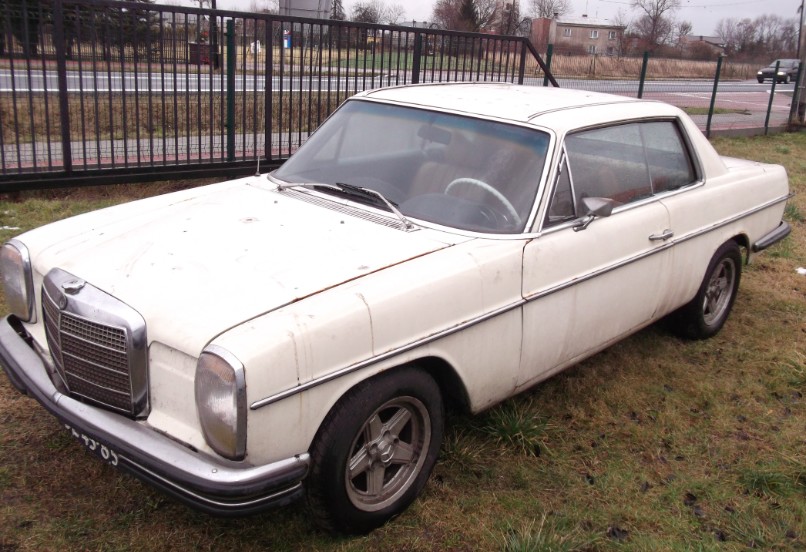

Witam Panowie,
Znalazłem za granicą zmęczonego mercedesa w114 250c coupe. Nie ukrywam, że samochód bardzo mi się podoba i mam zamiar przywrócić mu drugie życie. W świat odltimerów dopiero zaczynam się wtajemniczać, dlatego chciałbym skorzystać z waszej wiedzy- wyjadaczy w temacie :-)
Mam kilka pytań przed rozpoczęciem prac:
1. Mam wątpliwości co do tapicerki. Siedzenia skórzane brązowe, kanapa tyla brąz, podsufitka brąz, natomiast wykładzina, drzwi, półka tylna obite niebieskim materiałem. Acha i kierownica biała. Coś mi tu trąci, że na etapie eksploatacji ktoś coś pozamieniał.
2. Czy wszystkie modele w114 250 c coupe miały szyberdach? Manual czy elektryk?
3. Czy znacie a może sami posiadacie części do takiego modelu na sprzedaż?
4. Co najbardziej rzuca wam się w oczy na zdjęciach tego meśka (oprócz lakieru i felg ;) )

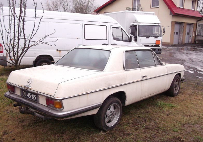

Hej,
kolorystyka wnętrza przekombinowana, ale biała kierownica, wydaje się, że jak najbardziej poprawnie. Masz Datenkarte, to można sprawdzić. Szyberdach nie wiem czy występował we wszystkich coupe , ale u mnie (w podobnym modelu) jest w prądzie. Co najbardziej rzuca się w oczy to to, że jest brudny [zlosnik] , ale tak na poważnie to na pierwszy rzut oka bardzo fajny egzemplarz, a kompletność (z zewnątrz oczywiście) też dobra (nie mówię tu o celowniku czy piórach wycieraczek). Daj wiecej fotek, szczególnie środka. Martwi tylko ten haczyk z tyłu, bo to jezeli dobrze widzę haczyk jest. Blachy, podłoga do tzw. poprawek lakierniczych? A jak silniczek? Aha i jeszcze tak się wydaje, jakby tył trochę za wysoko stał, ale może mi się wydaje.
Gratuluję zakupu, /8 jak się patrzy [zlosnikok]

damiank pisze:
w oczy rzuca sie tradycyjnie amatorsko zaspawne(zaszpachlowane) łaczenie progu z błotnikiem przednim i brak rynienki i odpływów w tylnym błotniku
również pozdrawiam i życzę wytrwałości

Dzięki Panowie za odpowiedź.
Kurczę, właśnie zdjęć środka nie zrobiłem, a wyjechałem do pracy. Jak wrócę za tydzień to podeślę zdjęcie środka. Wstawiam klika innych zdjęć.
barpawel, dzięki za te uwagi. Faktycznie, nie zwróciłem na to uwagi. Gratuluję oka. Te rynienki z tyłu mogą być ciężkie do odtworzenia.
rasch, masz rację. Moim zdaniem też autko jest za wysokie. Trochę terenówka :-)

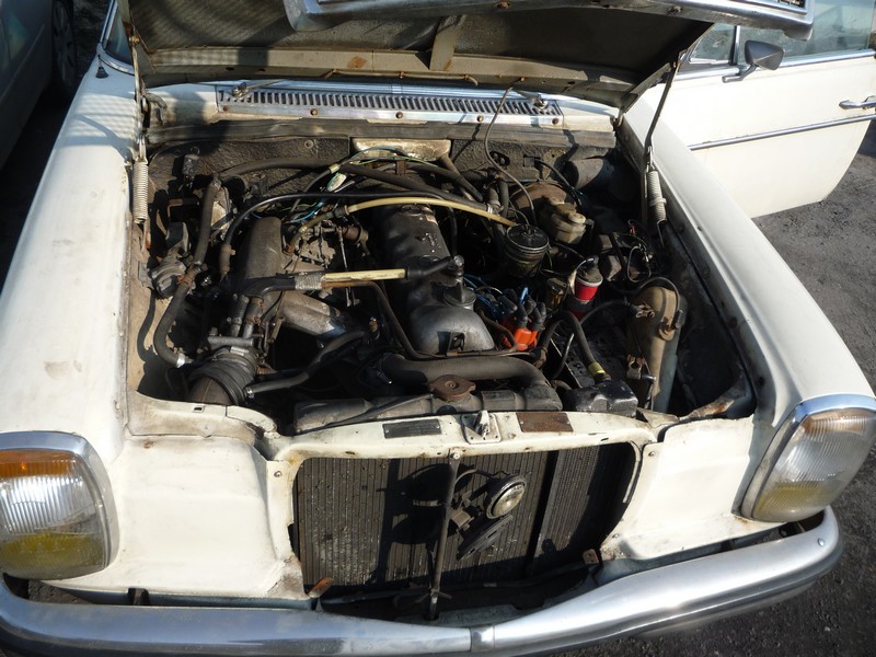

Jeżeli chodzi o silnik jest w nim 2,5 litrowa benzyna, w manualu. Silnik się uruchamia, ale zawory klepią jak oszalałe. Bez remontu się nie obejdzie.
Bólem jest również, że zaginął kluczyk do tego samochodu....

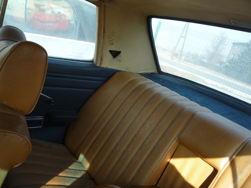

Udało się zrobić fotki wnętrza.
Mam dwa kolory tapicerki, brąz i niebieski... Ciekaw jestem jaki był pierwotny.

Witam. Sądzę że miałeś fotele w kolorze takim jak boczki na drzwiach i deska rozdzielcza.
