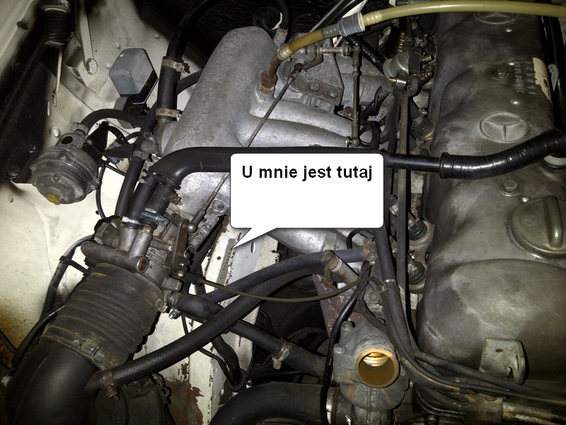

Witam, w którym miejscu znajduje się nr nadwozia w W114 coupe 1975 ?
Dzięki z góry za pomoc i pozdrawiam !
Post: czw lis 24, 2011 9:24 pm
Posty: 288
Nie wiem jak w roczniku 75, ale pewnie tak samo jak u mnie.
Nr nazdwozia.jpg [ 219.42 KiB | Przejrzano 3189 razy ]
Post: czw lis 24, 2011 9:30 pm
Posty: 805
U mnie na belce przedniej - jak w sedanach.
W114 250C 1971 USA
Post: czw lis 24, 2011 9:43 pm
W pierwszej serii na podłużnicy, w drugiej na przednim pasie.

A na przednim pasie to tak troszkę precyzyjniej to w którym miejscu ?
Post: pt lis 25, 2011 12:11 pm
Na lewo od zamka pokrywy silnika.
