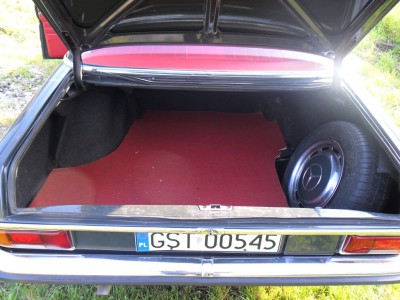

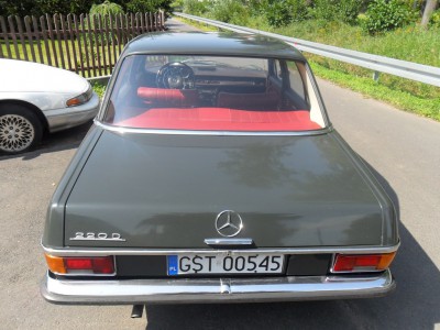

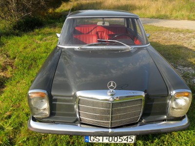

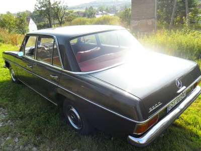

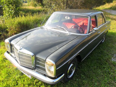

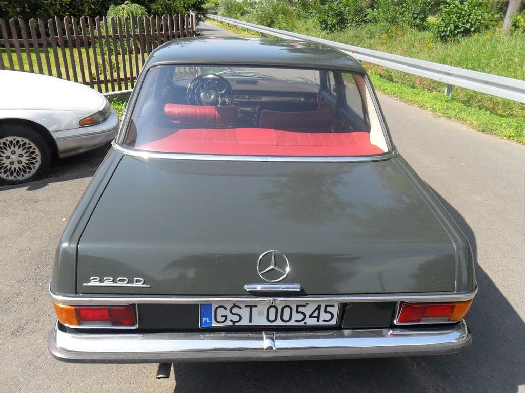

Koledzy,

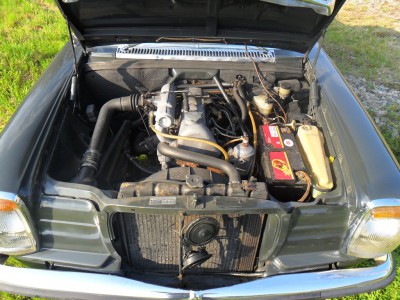

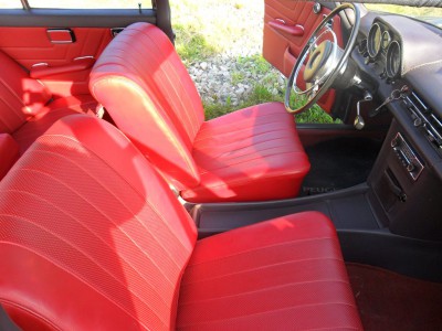

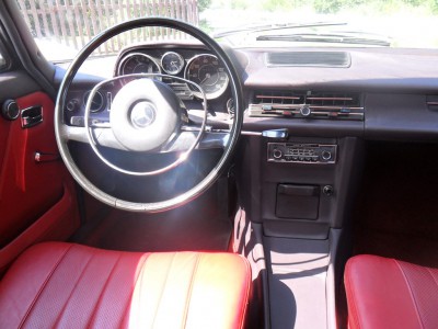

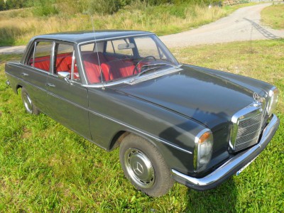

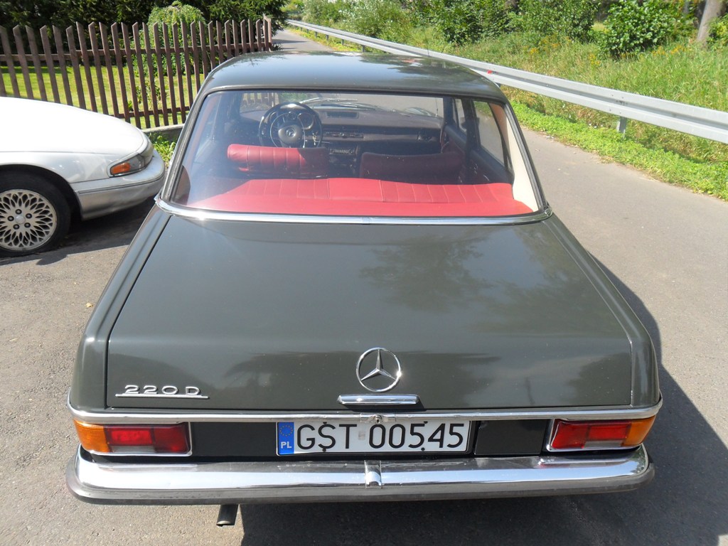

otrzymałem propozycje zamiany mojego SECa na taki oto samochód:
mercedes W115 220D 14-03-1969r 97tys km (na liczniku) zarejstrowany w kraju oc przegląd po odrestaurowaniu kompletnym posiadam wszystkie rachunki oraz dokumentacje dotyczącą konserwacji malowania renowacji tapicerki skórzanej oraz naprawy silnika mostu zawieszenia itp wszystko oprócz tego nagrane na płycie dvd posiadam oryginalną dokumentacje niemiecką brief
Proszę Was o pomoc przy ocenie stanu, oryginalności itp.
Chętnie bym się zamienił. Renowacja była kilka lat temu ale podobno nie ma żadnych bombli itp.
10.JPG [ 223.31 KiB | Przejrzano 2235 razy ]
9.JPG [ 219.78 KiB | Przejrzano 2235 razy ]
8.JPG [ 220.88 KiB | Przejrzano 2235 razy ]
7.JPG [ 211.2 KiB | Przejrzano 2235 razy ]
6.JPG [ 225.99 KiB | Przejrzano 2235 razy ]
5.jpg [ 225.99 KiB | Przejrzano 2235 razy ]
4.jpg [ 231.4 KiB | Przejrzano 2235 razy ]
3.jpg [ 220.77 KiB | Przejrzano 2235 razy ]
2.jpg [ 228.23 KiB | Przejrzano 2235 razy ]
1.jpg [ 191.01 KiB | Przejrzano 2235 razy ]

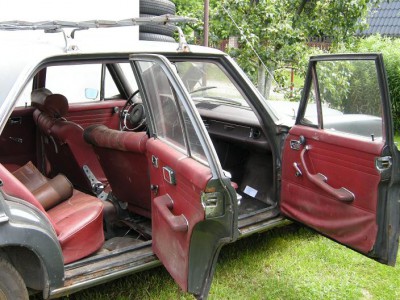

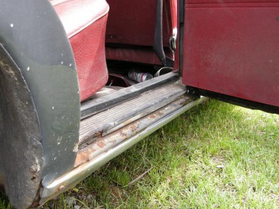

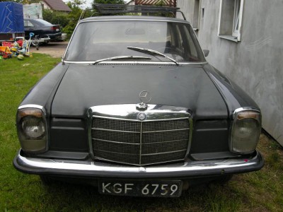

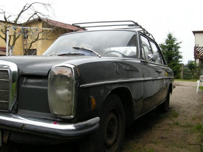

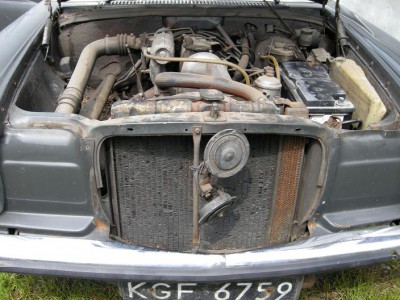

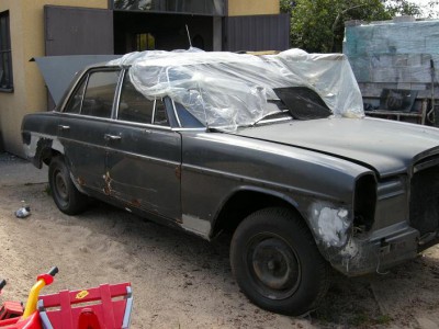

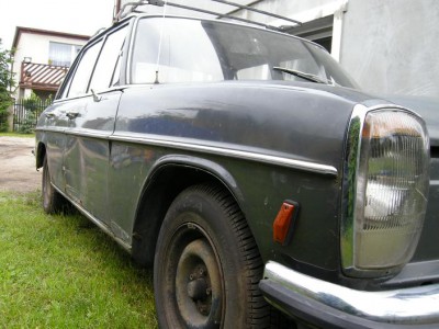

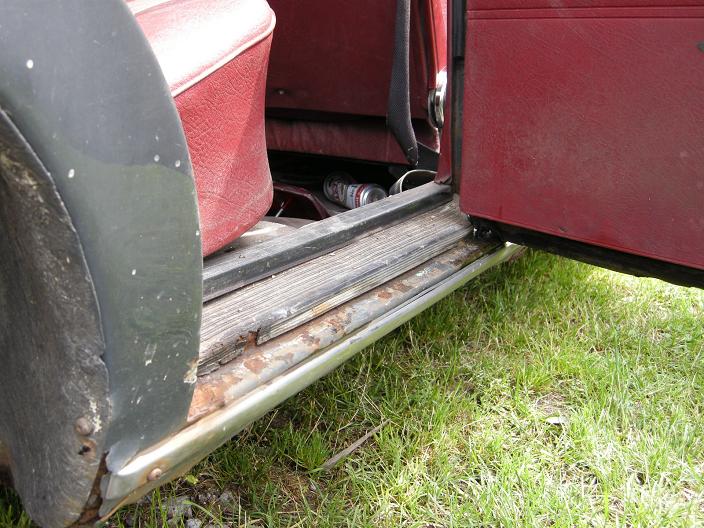

Jeszcze zdjęcia sprzed remontu.

Mnie martwi trochę zdjęcie nr 7 z drugiego postu ale oceńcie sami.

Ten Mercedesik stal na Allegro ok. roku, nikt go nie chciał:( Cena zeszła z tego co pamietam z 22 na 15tys i w końcu zniknął z ogłoszeń, po czym pojawił się za czas jakiś (ok. miesiąca) za cene 25 tysi. z innymi fotkami, poprzednie były z komisu chyba ze Zgorzelca czy Bolesławca... Nie wiem co jest z nim nie tak, że tak długo szukal nowego właściciela po czym znowu szuka... Z opisu wynikało, ze ma wszystko porobione a ze zdjęć wnioskuję, że jest naprawdę doinwestowany.

Post: wt wrz 13, 2011 12:07 pm
Posty: 2505
Kacper - zacznijmy może od początku - podaj numer VIN.
Co do samego auta, to mam mieszane uczucia. Z jednej strony widać, że ktoś włożył dużo pracy w tą 115 a z drugiej, że nie bardzo przywiązywał uwagę do szczegółów.
Razi mnie - wygłuszony filcem bagażnik i maty wygłuszające w bagażniku położone , aluminiowy wlot powietrza (kratka)przy przedniej szybie no i brak klina w tylnej
Ze zdjęć wynika że wcześniej miał skrzynię z patykiem w podłodze - warto to sprawdzić
Plus za dziurkowaną tapicerkę - minus za parapety w kolorze czarnym
Post: wt wrz 13, 2011 5:29 pm
Posty: 146
Jak dobrze zauważyłeś zdjęcie nr 7 mówi samo za siebie. Tak naprawiany błotnik nic dobrego nie wróży. Tak wygląda jakby nie były zdejmowane niektóre newralgiczne elementy do naprawy i zakonserwowania. Dla mnie lipa!!!! [swiety2]
Post: śr wrz 14, 2011 8:44 pm
Rejestracja: czw sty 27, 2011 8:35 pm
Posty: 142
dla mnie też. Oferentowi podziękowałem ale tapicera kusiła nieco...
