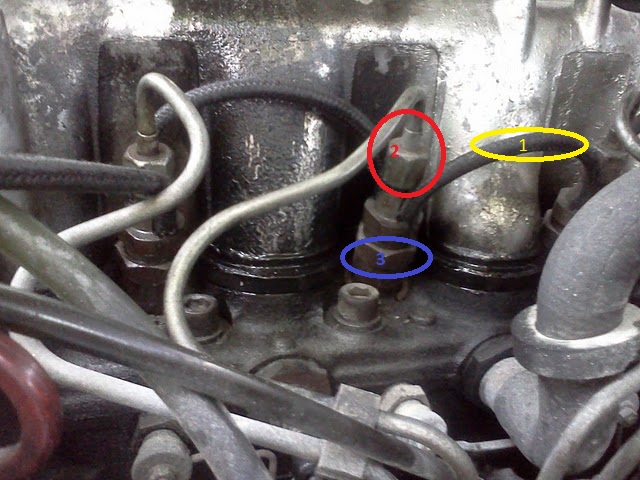

Post: czw sie 11, 2011 6:38 pm
Zaznaczyłem.
Komentarz: 1 - ściągasz przewody elastyczne
2 - odkręcasz przewody metalowe z wtrysków jak i z pompy (klucz 13)
3 - odkręcasz wtryski
Pomiędzy wtryskiem a głowicą jest podkładka, którą będziesz musiał wymienić
2a.jpg [ 118.05 KiB | Przejrzano 1365 razy ]
