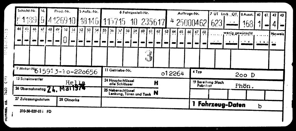

Koledzy bardzo bym prosił o pomoc w rozkodowaniu tych daten kart próbowałem sam lecz wszystkiego nie udało mi się rozkodować :cry:

spróbuję Ci pomóc
górna karta:
500 - wersja taxi
401 - pojedyncze siedziska
424 - skrzynia manualna,wybierak w podłodze
623 - budyń
168 - tapicerka,ale nie wiem jaka

Ja tylko w sprawie tapicerek:
167 - bambus (TEX)
168 - czerwona (TEX)
Skóry zaczynały się tylko od 2... [zlosnikz]

Dzięki koledzy za pomoc ale dopiero teraz zauważyłem że chyba przysłali mi daten karty nie tych mieciów co chciałem :o
Chodzi o numery nadwozia. W dowodzie rejestracyjnym numer zaczyna się 115115..... a na daten karcie 115715....... w miejscu kropek numer już jest taki sam więc już sam nie wiem :(

Nie bój, wszystko gra. W karcie danych i na tabliczce lakierowanej zamiast "1" jest "7".
Zapytaj Kiełbika to Ci wytłumaczy. ;)
