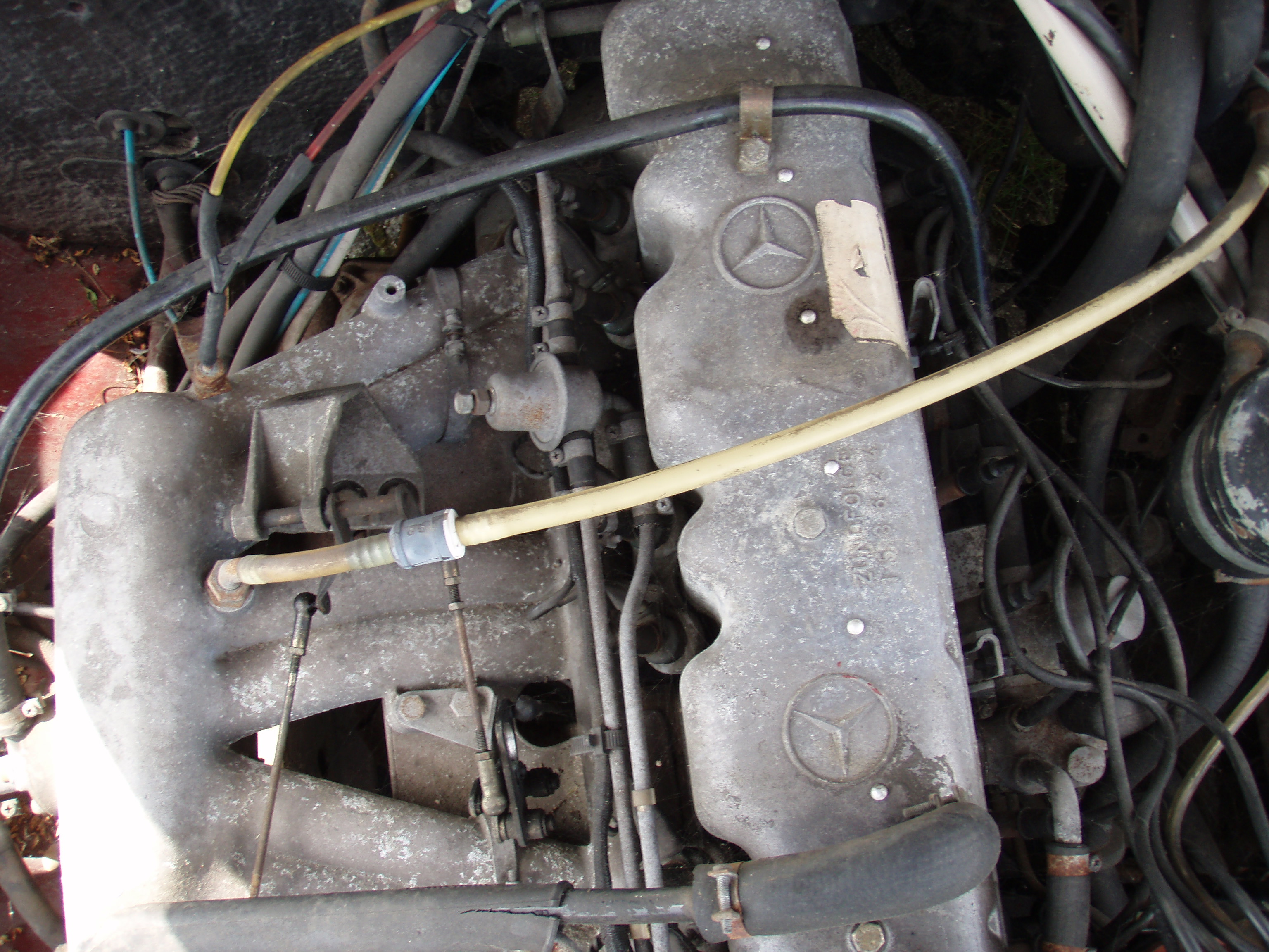

Hey,
wiem ze temat juz byl wałkowany na forum kilka razy ale nigdy nie dostalem odpowiedzi.
Szukam informacji ( najlepiej z jakas fajna foto instrukcja) gdzie podłaczyc przewody podcicnienia idace do sterowania blokada siedzen. Dokladnie chodzi mi gdzie to trzeba przylaczyc od strony gaznikow, bo z tego co sie orientuje to tam sie wlasnie tworzy podcisnienie. Pozdrawiam Michał
W114 250c '70, wersja USA
Post: śr maja 18, 2011 5:11 pm
Posty: 299
Przy kolektorze ssącym (tutaj 250ce przewody:żółty i czerwony). W 250C jak piszesz pod filtrem powietrza przy gaźnikach.
P8080274.JPG [ 1.42 MiB | Przejrzano 1373 razy ]
220D 1970r
250CE 1970r

Post: czw maja 19, 2011 10:23 pm
Posty: 264
Lokalizacja: Zabrze
Hey,
szukalem szukalem i nic nie znalazlem. Wyglada to wszystko calkiem inaczej niz u Ciebie :(
Moze ma ktos zdjecie gdzie widac miejsce podpiecia podcisnienia w 250C?
Pozdrawiam Michał
