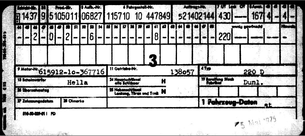

Koledzy bardzo bym prosił o pomoc w rozkodowaniu tych daten kart próbowałem sam lecz wszystkiego nie udało mi się rozkodować :cry:

Autor:  t.king [ wt maja 17, 2011 8:25 pm ]
Tytuł:  Re: Prośba o rozkodowanie daten kart :)
spróbuję Ci pomóc
górna karta:
500 - wersja taxi
401 - pojedyncze siedziska
424 - skrzynia manualna,wybierak w podłodze
623 - budyń
168 - tapicerka,ale nie wiem jaka
dolna karta:
424 - patrz j.w.
424 - ortopedyczne fotele
462 - lampa przeciwmgłowa z tyłu
480 - zawieszenie samopoziomujące się
502 - lusterko po prawej
536 - instalacja radiowa z anteną manualną
618 - reflektory z lampami halogenowymi
220 - rear door contact (nie umiem przetłumaczyć)
430 - autumn beige = kolor lakieru
167 -tapicerka,też nie wiem jaka ...na moje to skóra, w pierwszej karcie też na to mi wygląda
Autor:  amon [ śr maja 18, 2011 5:17 pm ]
Ja tylko w sprawie tapicerek:
167 - bambus (TEX)
168 - czerwona (TEX)
Skóry zaczynały się tylko od 2... [zlosnikz]

Dzięki koledzy za pomoc ale dopiero teraz zauważyłem że chyba przysłali mi daten karty nie tych mieciów co chciałem :o
Chodzi o numery nadwozia. W dowodzie rejestracyjnym numer zaczyna się 115115..... a na daten karcie 115715....... w miejscu kropek numer już jest taki sam więc już sam nie wiem :(

dolna karta:
Widzę tam 404, czyli fotel kierowcy ortopedyczny.
t.king pisze:
Czyli nivo.
t.king pisze:
Włączniki/wyłączniki światła w kabinie przy tylnych drzwiach, a dokładnie na słupkach B.
t.king pisze:
Inaczej Herbstbeige.

Amon jak zwykle niezawodny w temacie tapicerek. [ok]
Mieciu-W115 pisze:
Nie bój, wszystko gra. W karcie danych i na tabliczce lakierowanej zamiast "1" jest "7".
Zapytaj Kiełbika to Ci wytłumaczy. ;)
PS Masz ciekawe auta.

Dzięki już myślałem że mam nie te daten karty [zlosnikz] Pozdrawiam [zlosnikz]

A mógłbyś się pochwalić jak wygląda taksówka ze skórą z plastikowego jelenia? ;)
Szczerze to czerwony skaj widziałem tylko na zdjęciach w prospekcie, a bardzo mi się podoba, szczególnie z karoserią w kolorze kość słoniowa.
To bardzo rzadko spotykany kolor tapicerki w /8, a zwłaszcza w II serii!

Ano właśnie jest jeden mały problem :) Mieciem z górnej karty już się niestety golimy :( Był w krytycznym stanie a po tapicerkach w tym kolorze już dawno nie było śladu, założone były niebieskie. Z mieciem z dolnej karty też nie jest najlepiej. Tych włączników/wyłączników nie zlokalizowałem i po nivie też nie ma śladu, silnik również zmieniony :cry: Dobrze że przynajmniej blacharsko się trzyma ;) Mam jeszcze małą prośbę [zlosnikz] Może mi ktoś na jakiejś fotce przedstawić oryginalnie dokładane światełko przeciwmgłowe tylne bo mam takowe ale nie wiem czy to oryginał.
