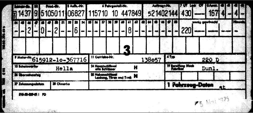

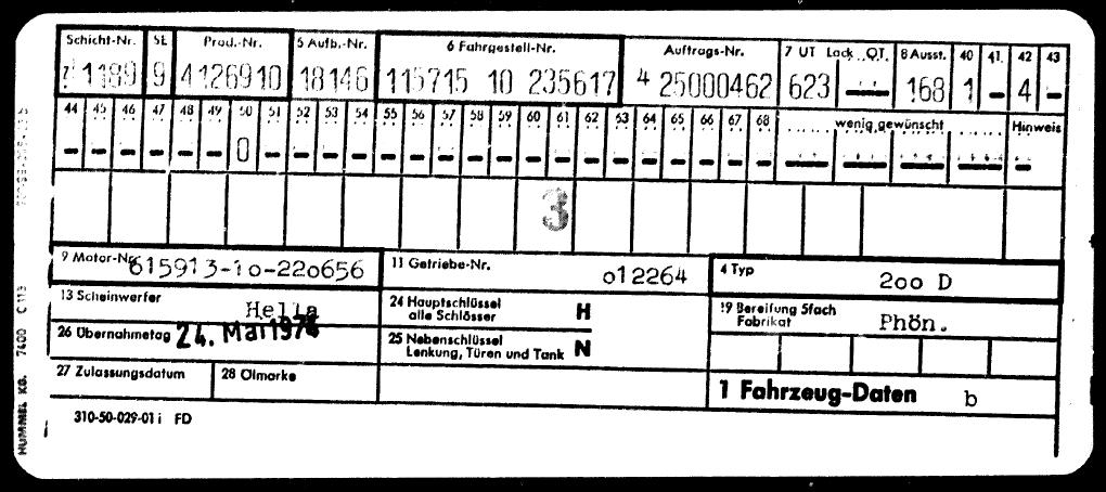

Koledzy bardzo bym prosił o pomoc w rozkodowaniu tych daten kart próbowałem sam lecz wszystkiego nie udało mi się rozkodować :cry:
Daten karta 1.jpg [ 99.85 KiB | Przejrzano 1930 razy ]
Daten karta.jpg [ 124.04 KiB | Przejrzano 1930 razy ]
Post: wt maja 17, 2011 8:25 pm
spróbuję Ci pomóc
górna karta:
500 - wersja taxi
401 - pojedyncze siedziska
424 - skrzynia manualna,wybierak w podłodze
623 - budyń
168 - tapicerka,ale nie wiem jaka
dolna karta:
424 - patrz j.w.
424 - ortopedyczne fotele
462 - lampa przeciwmgłowa z tyłu
480 - zawieszenie samopoziomujące się
502 - lusterko po prawej
536 - instalacja radiowa z anteną manualną
618 - reflektory z lampami halogenowymi
220 - rear door contact (nie umiem przetłumaczyć)
430 - autumn beige = kolor lakieru
167 -tapicerka,też nie wiem jaka ...na moje to skóra, w pierwszej karcie też na to mi wygląda

Post: ndz lip 10, 2011 9:56 pm
Posty: 1802
t.king pisze:
dolna karta:
Widzę tam 404, czyli fotel kierowcy ortopedyczny.
t.king pisze:
Czyli nivo.
t.king pisze:
Włączniki/wyłączniki światła w kabinie przy tylnych drzwiach, a dokładnie na słupkach B.
t.king pisze:
Inaczej Herbstbeige.
Amon pisze:
Ja tylko w sprawie tapicerek:
167 - bambus (TEX)
168 - czerwona (TEX)
Skóry zaczynały się tylko od 2... [zlosnikz]
Amon jak zwykle niezawodny w temacie tapicerek. [ok]
Mieciu-W115 pisze:
W dowodzie rejestracyjnym numer zaczyna się 115115..... a na daten karcie 115715
Nie bój, wszystko gra. W karcie danych i na tabliczce lakierowanej zamiast "1" jest "7".
Zapytaj Kiełbika to Ci wytłumaczy. ;)
PS Masz ciekawe auta.
