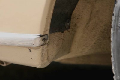

ten plastik odkręcasz i masz dostęp do anteny
1.JPG [ 15.41 KiB | Przejrzano 1141 razy ]

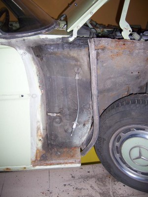

Hej! Dokładnie jak napisał t.king. Nie ma potrzeby demontażu błotnika, aby zamontować antenę. Po odręceniu tej nakładki z tworzywa będzie w miarę dobry dostęp. Tak to wygląda po zdjęciu błotnika (nakładka na swoim miejscu):
1a.JPG [ 78.49 KiB | Przejrzano 1105 razy ]
