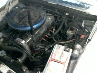

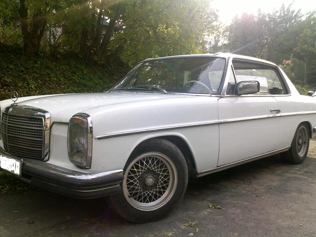

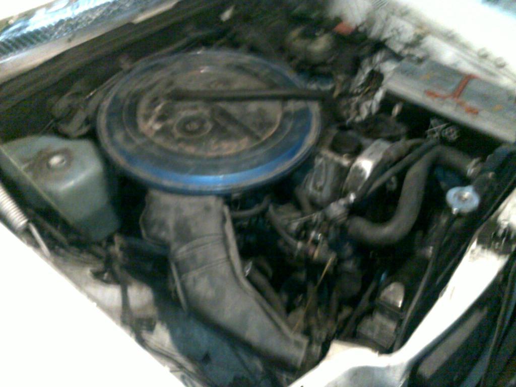

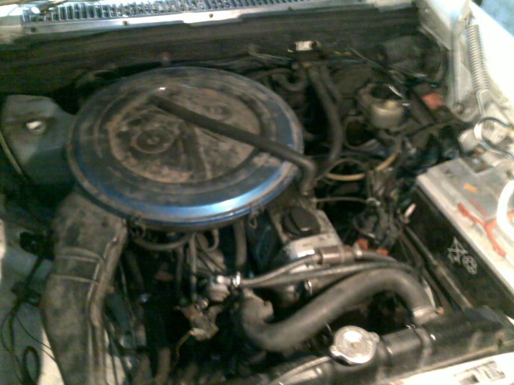

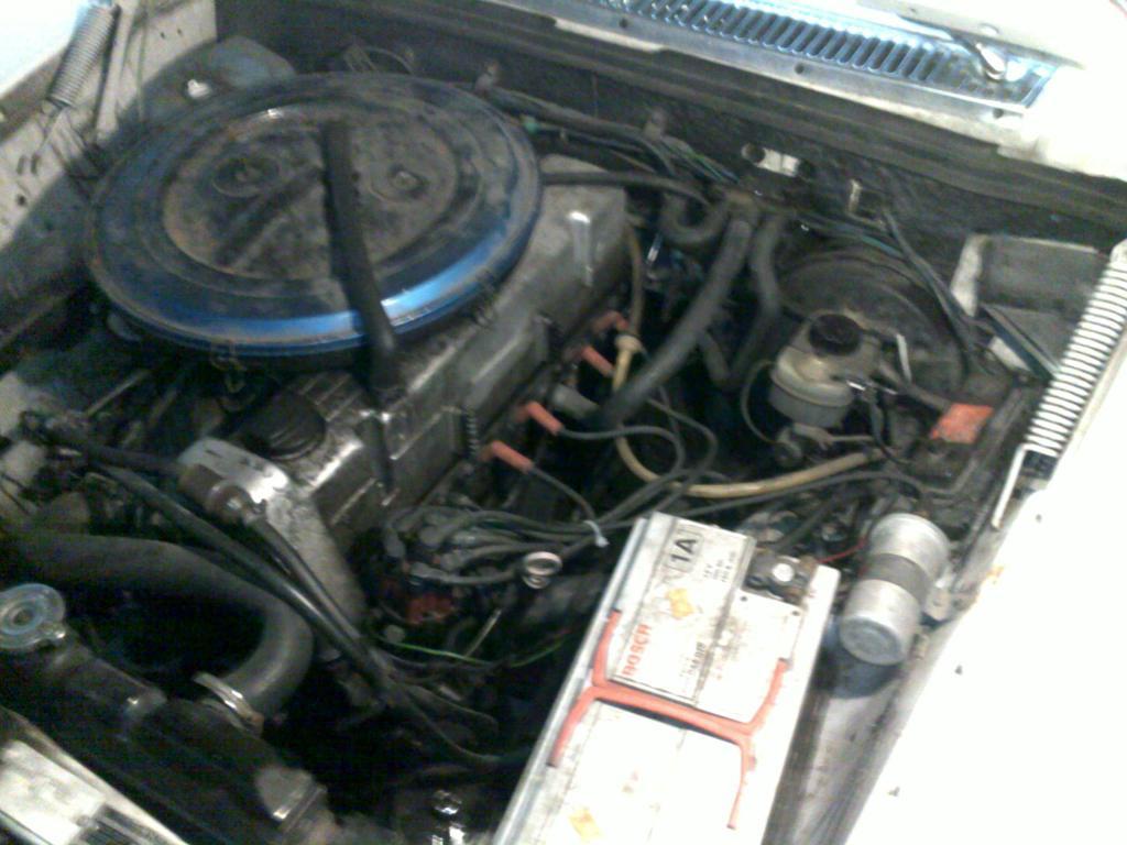

Witam wszystkich. W dowodzie pisze że to silnik 2.5, ale coś mi nie pasuje, czy ktoś mi napiszę czy się myle czy nie ? Pozdro dla wszystkich miłośników !

Czuczu pisze:
I faktycznie "nie pasuje". Jest to co prawda silnik 250 ale M 123 który oryginalnie montowany był tylko w W 123 ale nigdy w W 114.

W sumie oba te silniki są bardzo podobne, moc ta sama, garnków 6.Różnią się na pierwszy rzut oka pokrywą zaworów M123 ma właśnie taką kwadratową, a M114 pozaokrąglaną.Trochę to nie pasi taki swap w coupe ale też mnie nie razi jeżeli ten silnik jest w dobrej kondycji.ładnie brzmi ten silnik [zlosnikz]
W mojej byłej 115 robiłem swapa z diesla właśnie na taki silnik jak Ty masz pod maską, ten silnik już żwawo porusza 114/115.
