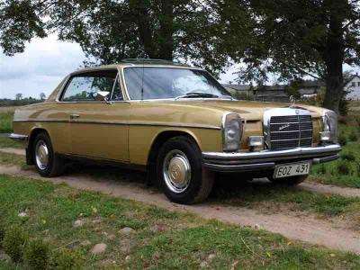

Witam Kochani, mam zapytkę, muszę powymieniać oleje, świece itp....
Miałem dzisiaj jechać na Moto Bazar w Łodzi po jakąś książkę serwisową ale dzieciak mi się rozchorował ( gorączka itp....:( pół nocy nie przespane ) ale nie o tym. Chciałem spytać, co zalać, jakie oleje?:
- serce ( 2800 benzyna )
- skrzynia ( automat )
- most?
jakie świece? gdzie filtry kupić...? nic nie wiem. macie Panowie jakieś swoje miejsca w okolicy Łodzi np?
Będę wdzięczny
marcin

tu masz o oleju viewtopic.php?f=22&t=14194&hilit=castrol

a filtry?
MJ
Post: sob wrz 11, 2010 12:21 am
przykładowo:
olej KNECHT OX32D
paliwo BOSCH 0 450 905 007
powietrze BOSCH 1 457 429 056
skrzynia FEBI BILSTEIN FE06441, z uszczelką FE08885

ja skrzynie zalałem VENOL ATF II D DEXTRON II
a tu masz o automatach
http://www.mercmania.pl/porady/ASB.htm
