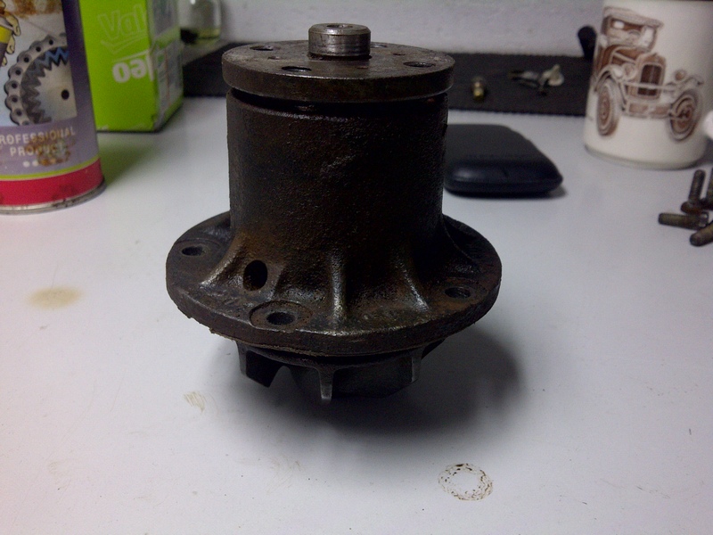

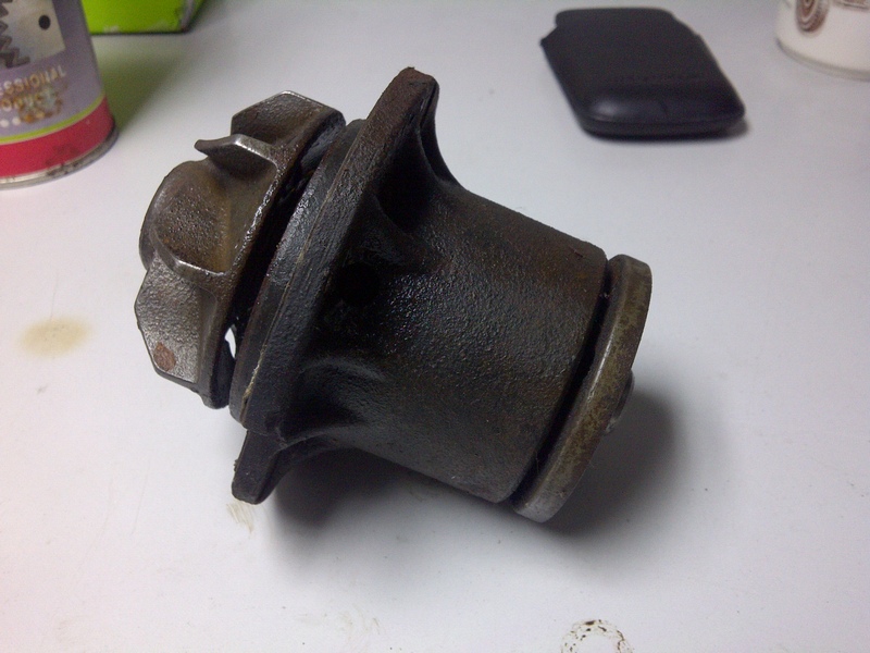

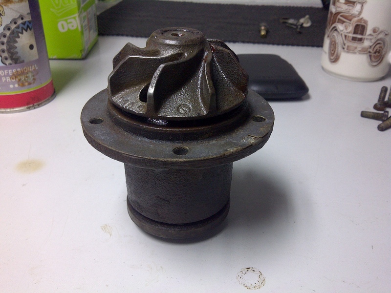

Poniżej fotki mojej.

Własnie o tej mowilem!! :)
To nie sa te same pompy. Jeśli te zdjecia prezentuja Twoja aktualna pompe wody....ta ktora pokazales w aucji nie bedzie pasowala. Wiem, bo mialem dokladnie ten sam problem. W koncu kupilem jakis zamiennik za chyba 160 zeta.
W114 250c '70, wersja USA

wszystkie istotne wymiary są takie same w starej i nowej pompie.
Po zamontowaniu samego kółka na pompie i naciągnięciu paska wydawało mi się, że kółko pompy trochę nie jest w osi z pozostałymi kołami. podłożyłem nawet dystans 2,5mm, ale jednak tylko mi się wydawało, jest OK, pompa pasuje [zlosnikok]
