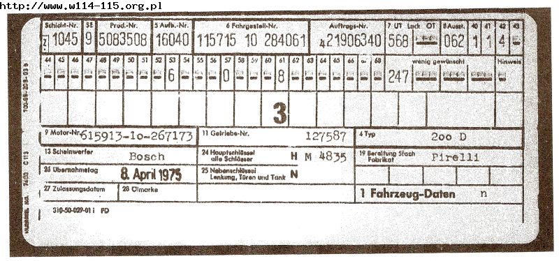

witam tylko to dostałem z Niemiec nadal nie wiem który to rok w dowodzie mam 71 możecie to rozszyfrować kolor głownie <br>Dodano po 47 sekundach.:<br> http://www.w114-115.org.pl/forum/img01/ ... uj0002.jpg

Kolor
Wypas:
536 - instalacja pod radio
570 - podłokietnik z przodu
618 - lampy przecwimgielne

dzieki bardzo a rok jam mam sie dowiedziec ? i dlaczedo win nie zaczyna sie na 115115?

Rok 1975. A numer 115715? Dla mnie zagadka. Czyżby literówka ("cyfrówka"). Dalej jest napisane typ: 200D a w numerach nadwozia czwarta cyfra chyba zawsze była zerem albo jedynką. Poczekaj na mądrzejsze głowy, które to rozpracują tymczasem zmień nazwę tematu na konkretniejsze i wyłącz przy tym CapsLock'a.

dzięki w dowodzie mam 1971 r a Vin 11511510284061 numery silnika sie zgadzają wiec jest to 200D a zarejstrowany jest jako 220D bedzie problem to wyjaśnić?,i jakie dokumenty musze pokozać w wydziale komunikacji pozdrawiam?

Możesz spróbować załatwić to poprzez pośrednictwo w rejestracji aut. Np u mnie w Gdańsku przy Wydziale Komunikacji jest taki punkt - może tam coś na to poradzą.
Jesli chodzi o silnik to z Daten Kartą i autem możesz spróbować udać się do jakiegoś rzeczoznawcy (uzupełnij profil żebyśmy wiedzieli skąd jesteś - może ktoś Ci kogoś poleci), który wystawiłby oficjalny papierek, który to mógłby pomóc w zmianach w dowodzie rej.

auto było zarejstrowane pól roku temu zanim go kupiłem jako 200D poprzedni właściciel w rubryce rok miał wpisane 1971 a w rubryce pojemnośc tez 1971 i to urzędnikowi niepasowało kazali mi jechać odczytac numery silnika jaka to pojemność i wyszły takie numery jak na daten karcie czyli 200D ale w warsztacie tylko numery odczytali nie napisali mi że to 200D na tym papierku co wystawili
