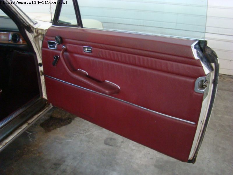

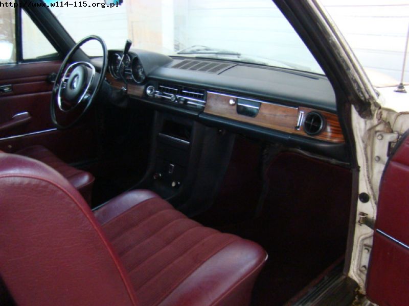

Gdybym miał się decydować który idzie na stół a który może być dawcą, to na stół operacyjny położyłbym sztukę z pięknym bordowym wnętrzem, automatem przy kierownicy i zielono barwionymi szybami.

Jak dla mnie obie wygladają zachecająco, ta z bordowym wnętrzem jest ciekawsza z wyposażenia i przeważający jak dla mnie argument - otwierany dach. Nie bardzo wiem jakie elementy z dawcy chcesz wykorzystać, bo jeden i drugi wymaga blacharki i lakierowania. Galanteria jest w podobnym stanie, a elementy wnętrza i uszczelki i tak bedzie trzeba wymienić lub odnowić. Szanse na odbudowe są podobne, więc zamiast ciąć kompletne auto moze lepiej je sprzedać a za uzyskane środki dokupić to co bedzie potrzebne?

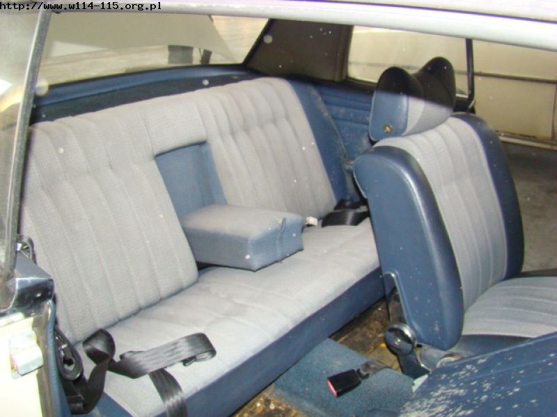

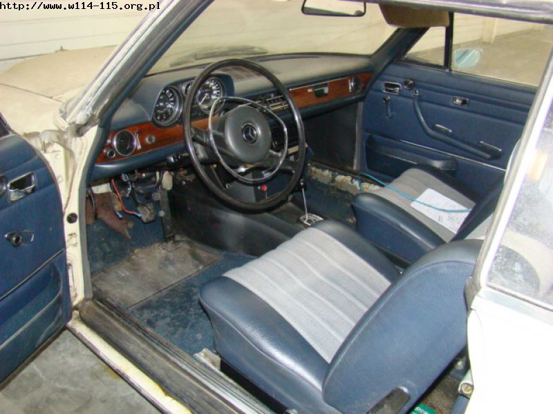

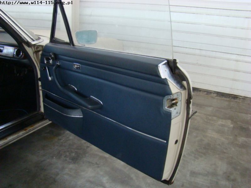

No więc w egzemplarzu z niebieskim wnętrzem podoba mi sie:
1) Fotele, kanapa, podsufitka, kierownica, deska rozdzielcza w stanie idealnym!!
2) Boczki drzwiowe i tylne w stanie idealnym! Bez przetarć i kompletne!
3) Oryginalny lakier, poprzedni właściciel wymienił przednie błotniki i oczywiście polakierował
4) Wszystkie szczeliny się zgadzają, i auto generalnie trzyma fason

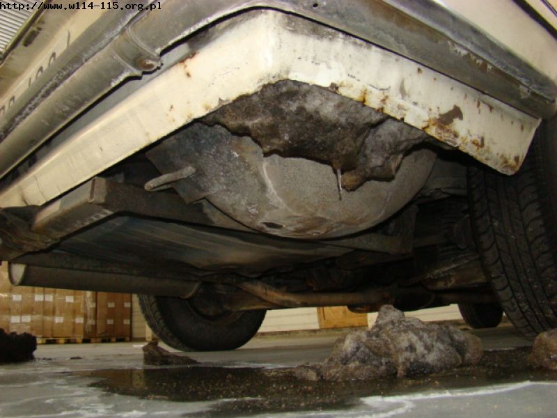

Z minusów:

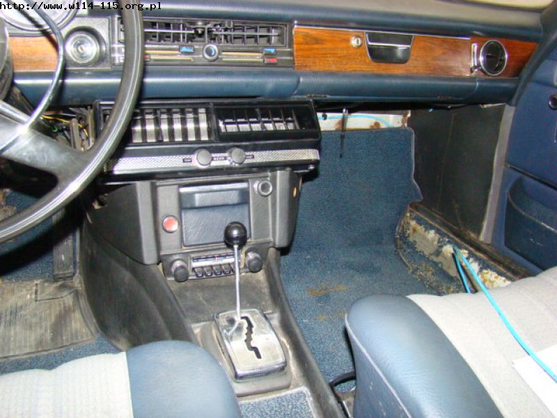

1) Przerabiana konsola (ktoś wie co to jest?) posiadająca wmontowane radio w dolnej części

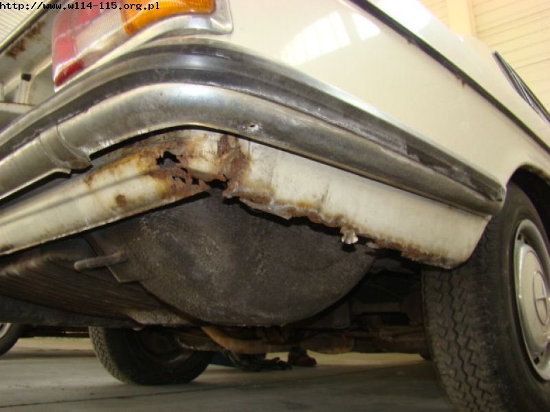

2) Zjedzone przez rudą elementy blach pod zderzakiem z tyłu

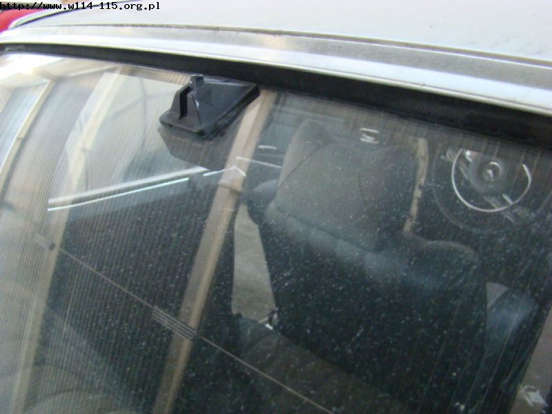

3) Mocowanie anteny w górnej, środkowej części tylnej szyby. Ktoś wie czy tak było w oryginale? Bo z tego co wiem to antena powinna się znajdować w przednim prawym błotniku...
4) Do wymiany dywany. Na zdjęciu wyżej widać braki dywanów spowodowane pewnie działalnością gryzonia...

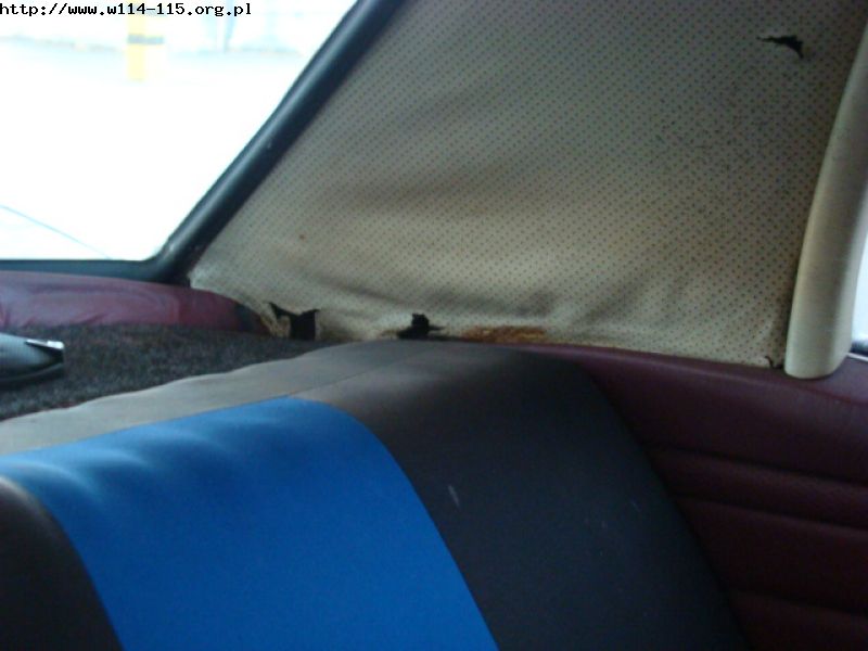

Jeśli chodzi o drugą z bliźniaczek to plusy jak dla mnie ma takie:
1) Dźwignia zmiany biegów przy kierowniku (super rarytas wg mnie), oryginalna konsola:
2) Mniej rudej w newralgicznych miejscach
3) Okno dachowe - jak na samochód z przeznaczeniem do letnich przejażdżek w ładną pogodę, gadżet w sam raz!
Z minusów:
1) Brakujące elementy wyposażenia, trudnodostępne jak się domyślam, takie jak kieszenie drzwiowe, radio, popękana kierownica i inne...
2) Do wymiany podsufitka, dywany, tapicerka siedzeń i kanapy (przetarta kanapa pod tym pięknym niebieskim pokrowcem)
3) Auto lakierowane kilkakrotnie, w tym ostatni raz chyba wałkiem... Kto wie co znajduje się pod spodem...

Gdybym miał wybierać (na szczęście nie muszę) wolałbym tapicerkę uszkodzoną aniżeli wypaloną słońcem i poprzecieraną (niebieska). Ta druga jest często spotykana, przez co w jakimś sensie mniej oryginalna.
Braki w postaci kieszeni drzwi bocznych wcześniej czy później uzupełnisz.
Blacharsko w mojej ocenie bardzo podobnie, czyli kupa roboty w jednym i drugim przypadku, dużo niespodzianek, czego nie ocenisz ze zdjęć, czy nawet kręcąc się wokół auta przed zakupem.

W tym z niebieskim wnętrzem deska jest ok, ale martwi mnie ta konsola z dodatkową klimatyzacją... i jakoś to się kupy nie trzyma... Czy trudniej będzie dostać (czyt.kupić) konsole do niebieskiego wnętrza, czy kieszenie na drzwi do bordowego?

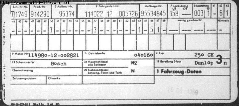

Post: śr lut 10, 2010 8:44 pm
Numer nadwozia: 11402212005726;
Numer silnika: 114980-12-002821;
Numer skrzyni biegow: 040160;
Data przekazania: 29.12.1969;
Kolor nadwozia: 158;
Kolor i material tapicerki: 003 niebieski, tkanina;
Uklad przednich siedzen: 401 - pojedyncze fotele;
Reflektory: Bosch;
Ogumienie: Dunlop;
Numer kluczylka: Z****
Wyposazenie:
426 - wspomaganie kierownicy i automatyczna skrzynia biegow, dzwignia zmiany biegow w podlodze
503 - lewe lusterko zewnetrzne
573 - przednie zaglowki, lewy i prawy
641 - opony z bialymi scianami bocznymi
665 - 10 litrow paliwa oraz sposob przygotowania do transportu VE III
671 - nie montowac akumulatora Varta do tego samochodu (wiecej o tym kodzie tutaj)

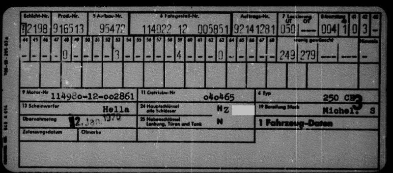

Numer nadwozia: 11402212005851;
Numer silnika: 114980-12-002861;
Numer skrzyni biegow: 040465;
Data przekazania: 12.01.1970;
Kolor nadwozia: 050;
Kolor i material tapicerki: 004 bordowy, tkanina;
Reflektory: Hella;
Ogumienie: Michelin;
Wyposazenie:
249 - tylna szyba ogrzewana, szklo atermiczne
279 - mechaniczna antena (bez instalacji radiotelefonu)
410 - elektrycznie odsuwany dach
423 - wspomaganie kierownicy i automatyczna skrzynia biegow, dzwignia zmiany biegow w kolumnie kierownicy
480 - uklad poziomujacy nadwozie
533 - instalacja przeciwzakloceniniowa, bez montazu radia
594 - szyby atermiczne, szyba czolowa i boczne
630 - opony z opasaniem promieniowym

Vielen Dank Herr Kielbik :)
Wczoraj dzwoniłem do serwisu Mercedesa i podobno czekają...
Ja już nie czekam!! Wielkie dzięki!! Bardzo mi pomogłeś!!
