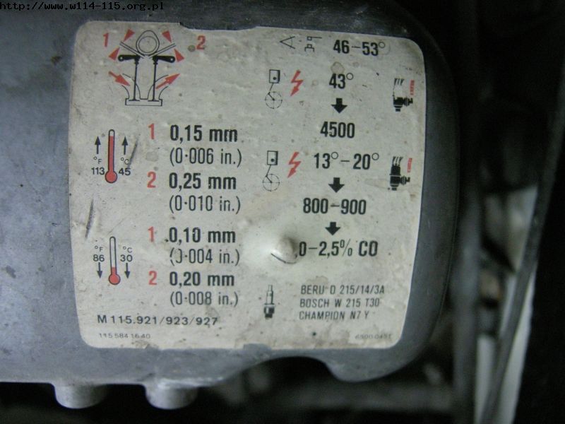

Kolega nabył W115 2.0 benz., silnik 115923.
Czy ktoś z was dysponuje może danymi dot. kata wyprzedzenia zapłonu, odstępu miedzy stykami przerywacza, luzem zaworowym itp? Może namiar na jakąś stronke z tymi danymi?

Post: czw gru 31, 2009 7:35 pm
Posty: 321
Lokalizacja: Wronki wlkp
mam takie auto, ale jeszcze nie jeździ. Na pokrywie zaworów jest nalepa z tymi danymi. Szczęśliwego Nowego...
Post: czw gru 31, 2009 10:05 pm
Posty: 1454
Widocznie kolega nie ma takiej nalepki, mógłbyś zczytać te dane ze swojej pokrywy?

Post: pt sty 01, 2010 11:28 pm
Posty: 321
Post: sob sty 02, 2010 5:44 pm
Posty: 1454
Dzieki, punkcik za pomoc.
