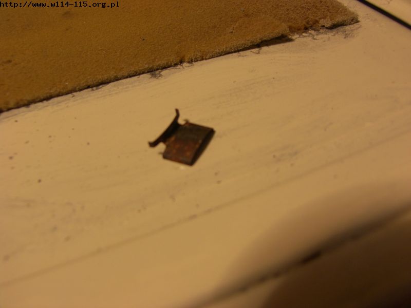

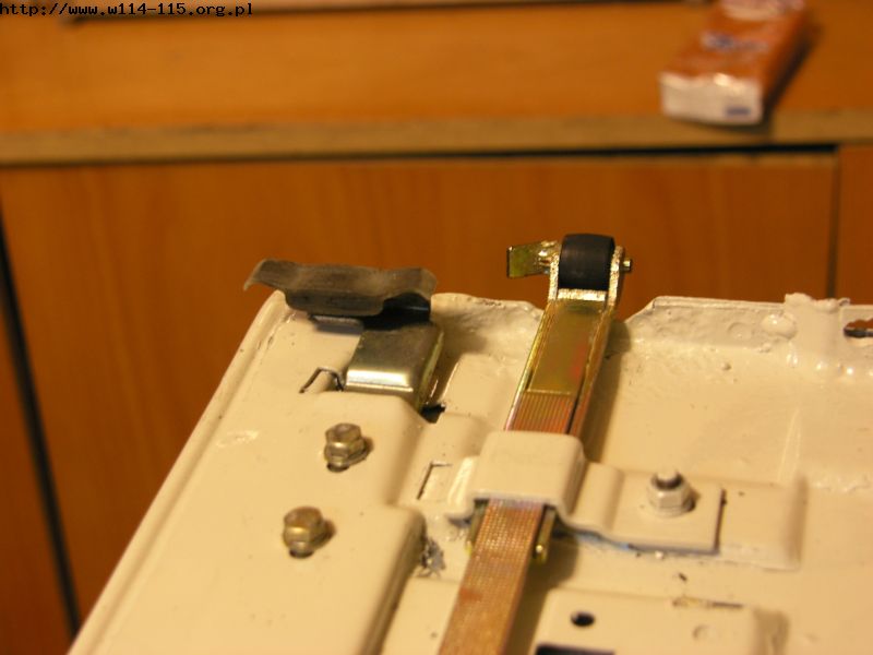

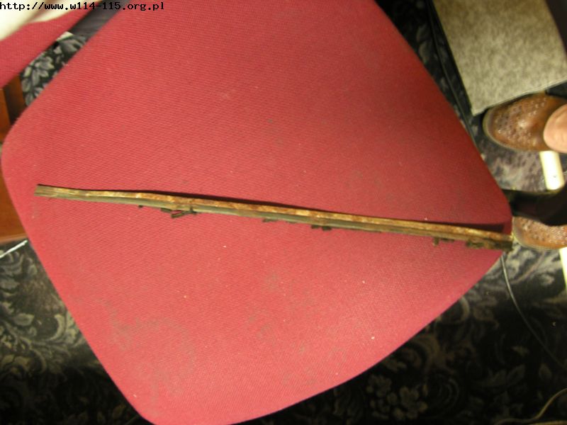

Ponieważ nikt mi nie odpowiedział co zrobić z tą sprężyną płaską, to powiem ja. Trzeba ją podłożyć tu
Może nie bardzo widać. Jest ona pod tym strzemionkiem, przykręconym nakrętką, dociska ten złoty rygiel.

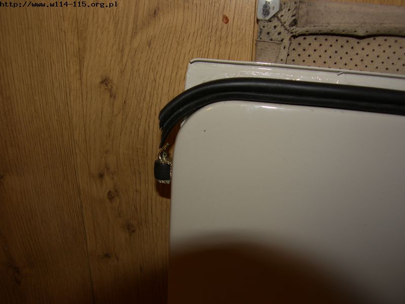

Uszczelki gumowe org. kupiłem w ASO. Mój niepokój budzi :
Uszczelka odstaje, czy trzeba ją przykleić ?

heted pisze:
I jeszcze, czy uszczelki miziowate szyb bocznych da radę zaadoptować do szybra ?
Nie należy ich przyklejać mają "wejść w rowek" a te od szyb bocznych "misiwatych" nie pasują do szybra.

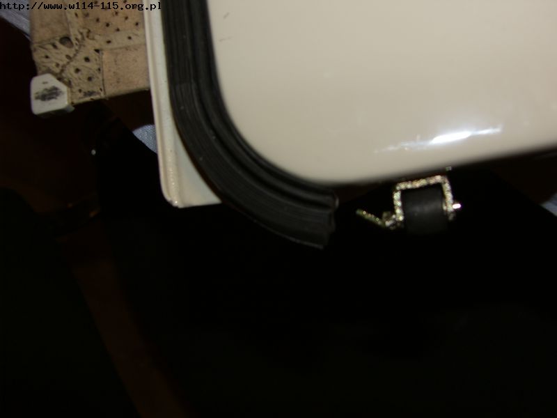

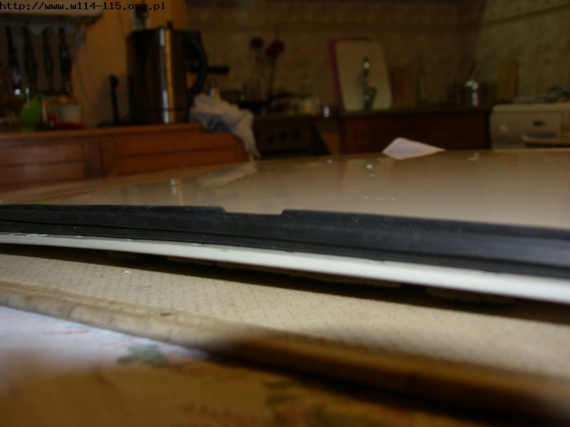

Zmieniłem uszczelkę.
uszczelka leży lepiej, ale czy założyłem dobrą stroną? (te wycięcia w wardze
na górnym zdjęciu? na łuku również)[/img]
Post: ndz sty 17, 2010 1:26 am
Posty: 577
Widzę że kolega "eksperymentuje" tylko po co. Przecież dobrze było. Ta uszczelka "rurkowa" przychodzi na klapę a "masywniejsza przychodzi na "wanne" szyberdachu i po przykręceniu jej do dachu na zewnątrz wystaje tylko jej część do której po zamknięciu "dobija" pokrywa szyberdachu.

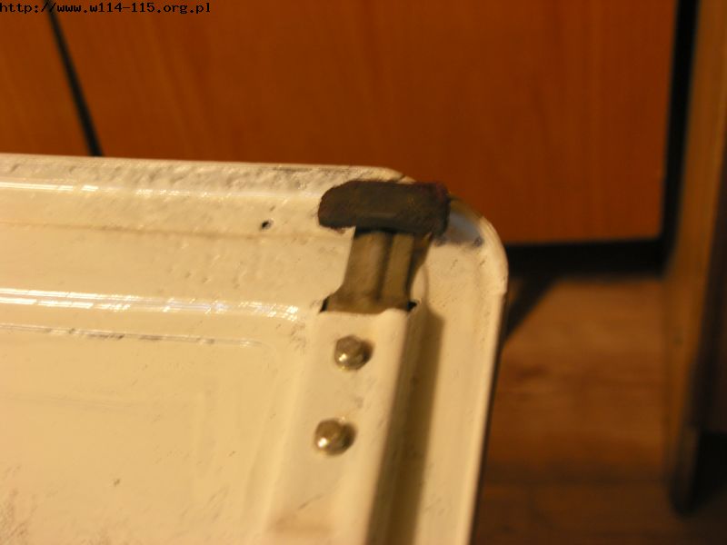

Post: czw kwie 29, 2010 11:31 pm
Posty: 321
Lokalizacja: Wronki wlkp
Szyberdach zmontowałem. Nie zamyka się tylna krawędź. Prawdopodobnie jednak odstająca uszczelka uniemożliwia podniesienie się tylnej części (patrz wcześniejsze zdjęcia)
