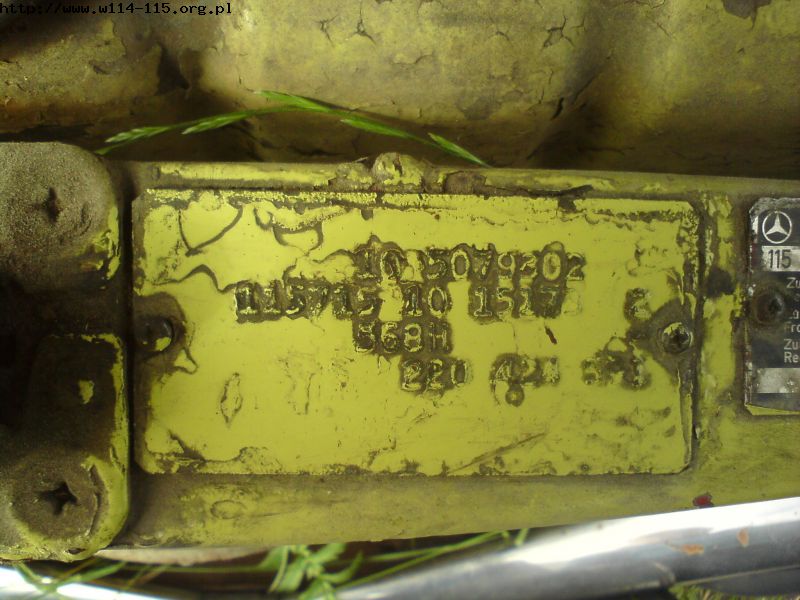

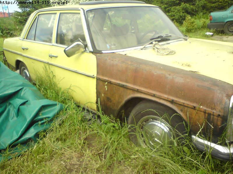

Witam wszystkich mam mozliwośc zakupu w115 jest w kolorze żołtym i ma jasna tapicerke niestety nie zrobiłem fotek [wkrotce wrzuce] a numer vin podał mi właściel przez tel oto on:
W115 115 io lub to jest zero moze cos żle odcytał 283 192 może ktos pomoże ogólnie ma blacharke troche do roboty ale co ciekawe jest w całośc i nic mu nie brakuje
W115 115 I0 283 192 możliwe że tak wyglada vin z góry dziekuje

kody to :
568H
220
424
591
prosze o pomoc i czekam na jakas odpowiedz z góry dziekuje. [oczko]

Post: czw cze 25, 2009 11:26 pm
Posty: 379
"115.115" to 200D,
"10" to kierownica po lewej stronie i manualna skrzynia biegów,
reszta to numer seryjny danego egzemplarza.
więcej danych będzie na tabliczce lakierowanej.

przemo2880 pisze:
568H
http://www.astralsilber.de/farbcodes/586_signalrot.jpg
220 styki w tylnych drzwiach do załączania lampki
424- manual w podlodze
591 szyby atermiczne,podgrzewana tylnia szyba <br>Dodano po 18 sekundach.:<br>
przemo2880 pisze:
568H

ale on ma na tabliczce 568h a nie 586 <br>Dodano po 2 minutach.:<br> a sorry znalażle juz
no to nie wiem co z nim jest nie tak nie wydaje mi sie żeby był malowany aczkolwiek pod żołtym jest biały nie mam pojecia oco kaman

przemo2880 pisze:
568h
Literka przy numerze lakieru oznacza producenta. Jeśli się nie zgadza to może jest to po prostu szczepan? Silnik się zgadza? :roll:

tak silnik zgadza a w 115 nie ma kodu do tapicerki tak jak w123

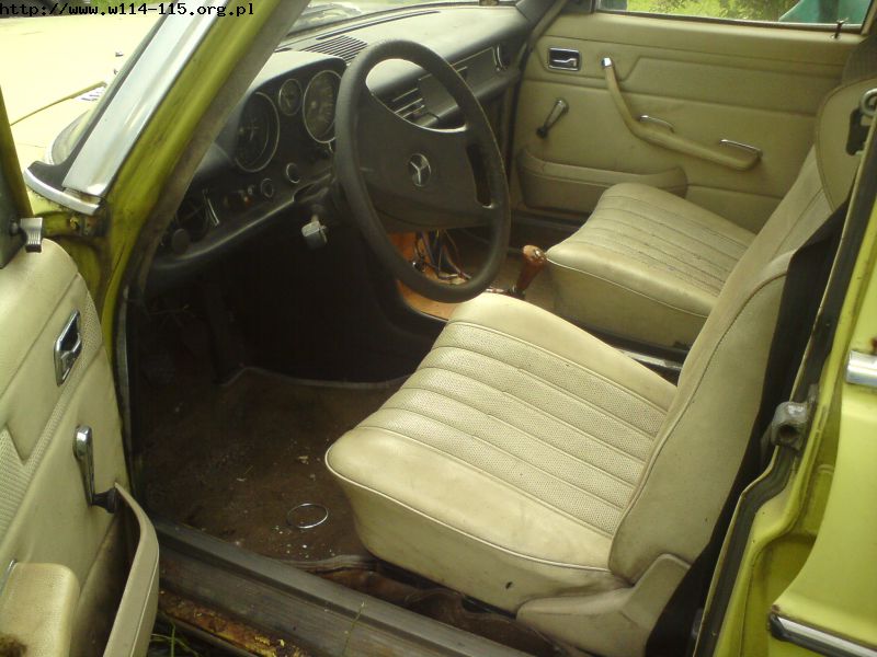

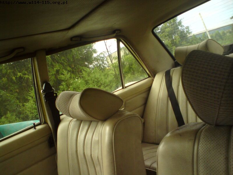

Ano jest. W karcie danych (DK). Tu wyglada na MB-Tex 165 tylko te przednie zagłówki nie bardzo :-?
