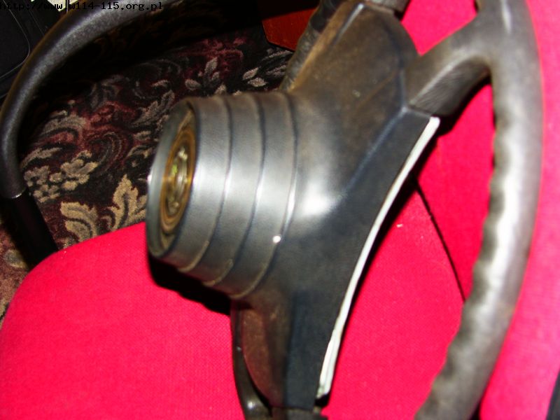

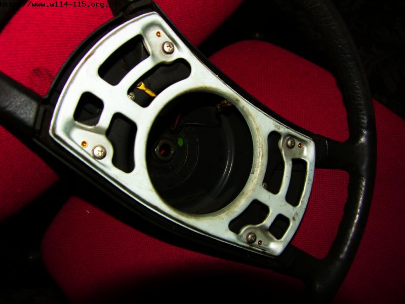

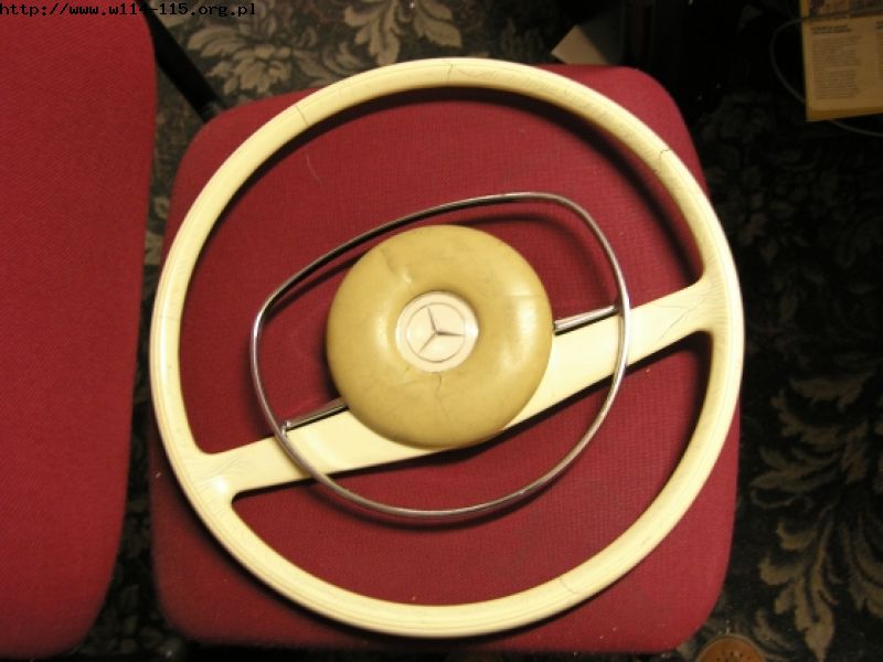

To było moje marzenie,do 040!
A teraz pytanie, prośba
-co zrobić, aby odnowić
-co musżę dokupić, jak to się nazywa, jak wygląda i może ktoś to ma-
aby założyć zamiast obecnej II serii
z góry dziękuję.

heted pisze:
Hey. Nic raczej nie musisz dokupywać. Wystarczy, że w kierownicy z drugiej serii wyjmiesz tą małą czarną gwiazdę ze środka i tam pod spodem jest śruba (bodajże imbus) którą odkręcasz i ściągasz starą kierownicę. W tej pierwszoseryjnej ściągasz (chyba) też tą małą gwiazdę, albo i to kremowe obicie i przykręcasz. Jeśli się mylę niech mnie ktoś poprawi. Pzd

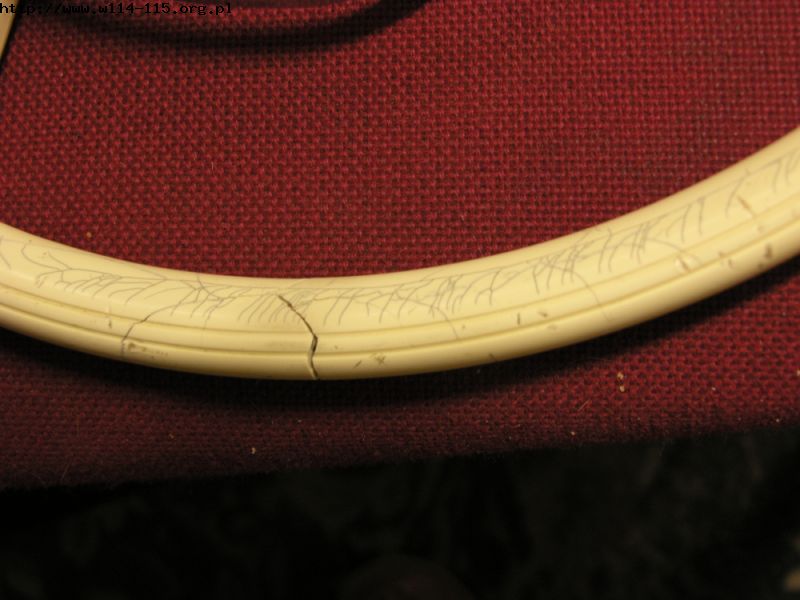

A te pęknięcia to ciężki temat. Aby nie szły dalej (przynajmniej te większe-nie rysy) trzeba nawiercić malutkim wiertłem (fi 1-2 w zależności od szerokości pęknięcia) otworki na końcu każedego pęknięcia. Potem szpachla do plastiku (nie wiem czy są w barwione bo można by było dobrać kolor) ale jak nie ma w podobnym odcieniu to dobrać farbę - pomaliwać a potem lakierem bezbarwnym. GOTOWE [cool]
Chyba że ktoś ma jakiś inny sprawdzony patenty ...

ptasia pisze:
Nie mylisz się
Owszem myli i to dość konkretnie.
Zaprezentowana kierownica nie ma niezbędnej do montażu naby i nie sądzę żeby były one takie same w obu kierownicach. Z tego co wiem w II serii jest ona z obudową plastikową (schodkową) a w I serii metalowa która przykręcana jest nakrętką z podkładką a nie na imbus.

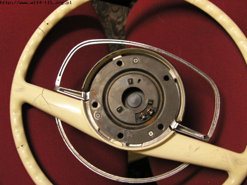

Witam!
Myślę, że Filippo ma rację,tak mi na to wychodziło.
Problem jednak jest, skąd to wziąść!
Mocowanie samego koła I serii jest pięcioma śrubami do pośredniej "naby", która jest mcowana nakrętką ,tak jak kierownica II serii, do wałka kolumny.

filippo pisze:
Faktycznie , naba jest inna (ja miałam z więc tylko odkręciłam starą i założyłam nową). <br>Dodano po 27 sekundach.:<br> [/b]heted Na PW wysłałam Ci Nr tel. gościa który może mieć samą nabę. Pozdro <br>Dodano po 22 sekundach.:<br> heted[b] Na PW wysłałam Ci Nr tel. gościa który może mieć samą nabę. Pozdro
