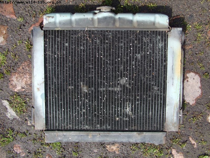

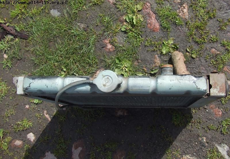

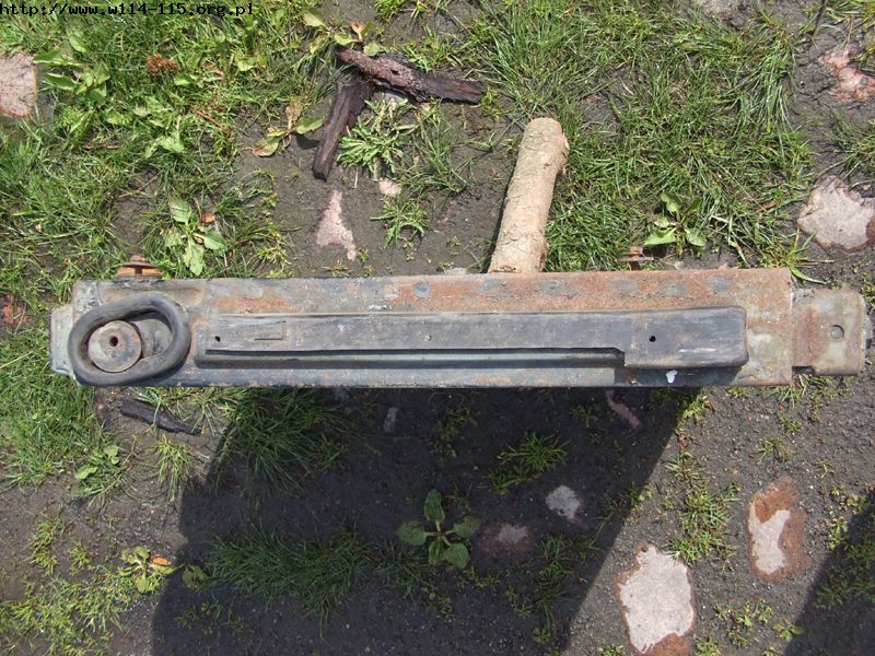

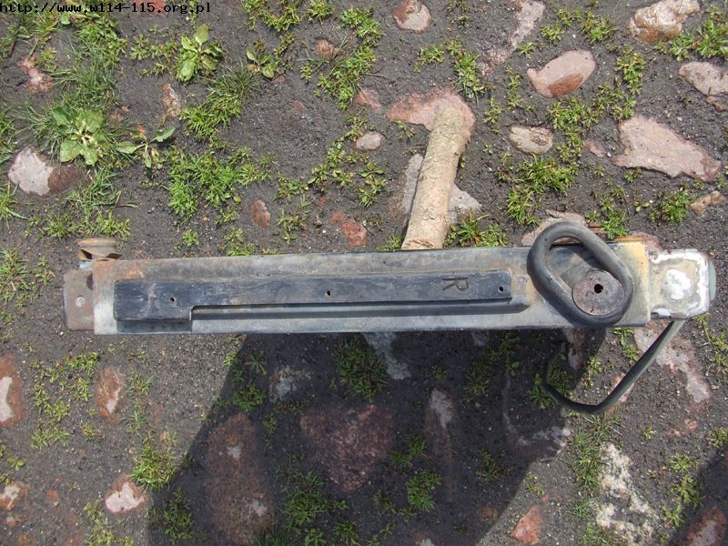

potrzebuje zdjęć oryginalnej chlodnicy do 200D, 74r. :lol: z góry dzieki [zlosnik]
Post: czw cze 04, 2009 4:09 pm
Posty: 544
Numer GG: 8874486
Nie jest to 200D, a 2,3 benzin '75, ale to bez znaczenia. Ważne, że bez chłodnicy oleju.

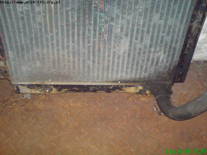

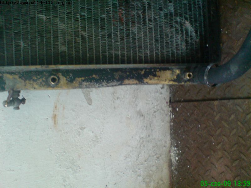

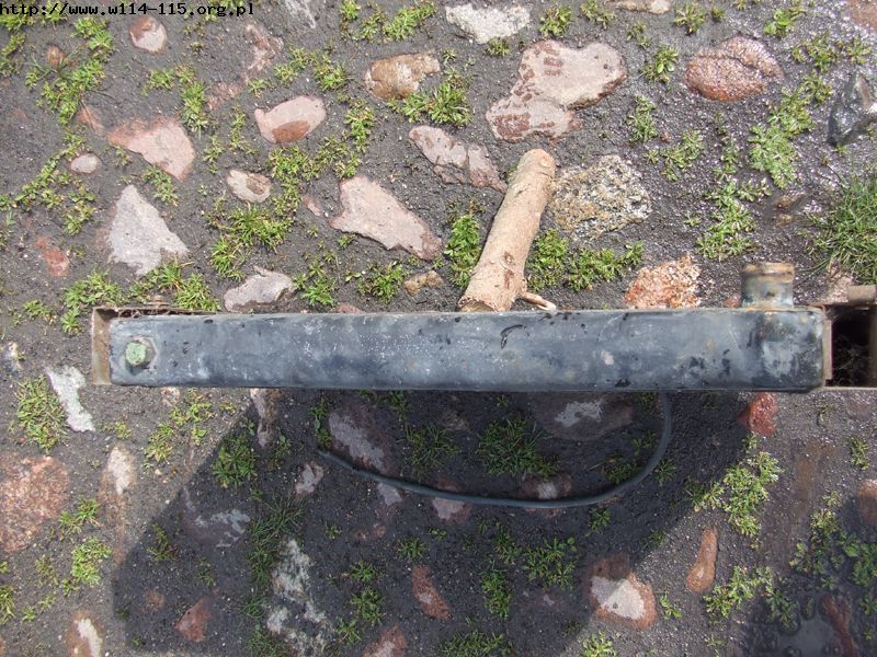

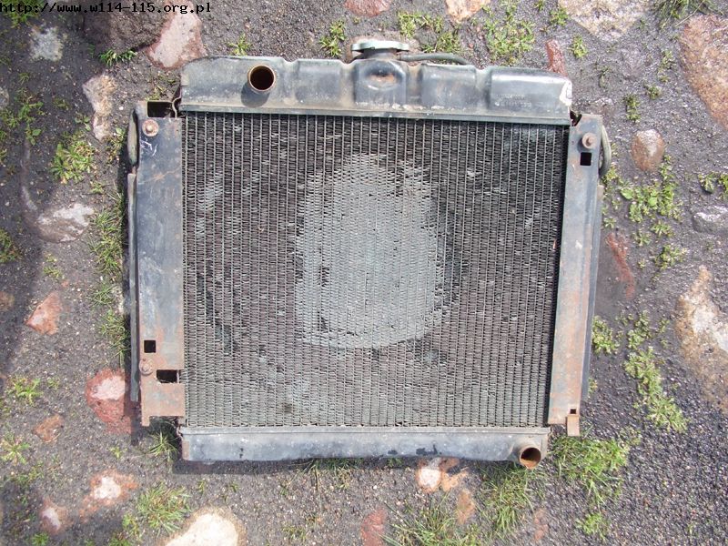

dzieki za pomoc :) wszystko sie prawie zgadza tyle tylko ze moja ma w dolnej czesci 2 dodatkowe małe "wejscia" od strony silnika... zrobie pozniej fotki to moze ktos bedzie wiedzial co to :lol:
Post: czw cze 04, 2009 6:44 pm
do chłodzenia oleju w skrzyni automatycznej ;)
Post: pt cze 05, 2009 8:43 pm
tak sie to przedstawia
Post: sob cze 06, 2009 1:51 am
Posty: 312
Tak jak pisał bary.
Masz chłodnicę od wersji z ASB. Podłączone są tam przewody olejowe od skrzyni. Jeśli masz pojazd z manualem to w niczym to nie przeszkadza. Możesz tylko czyś profilaktycznie zatkać te otwory, żeby brudu tam się nie nabiło.
