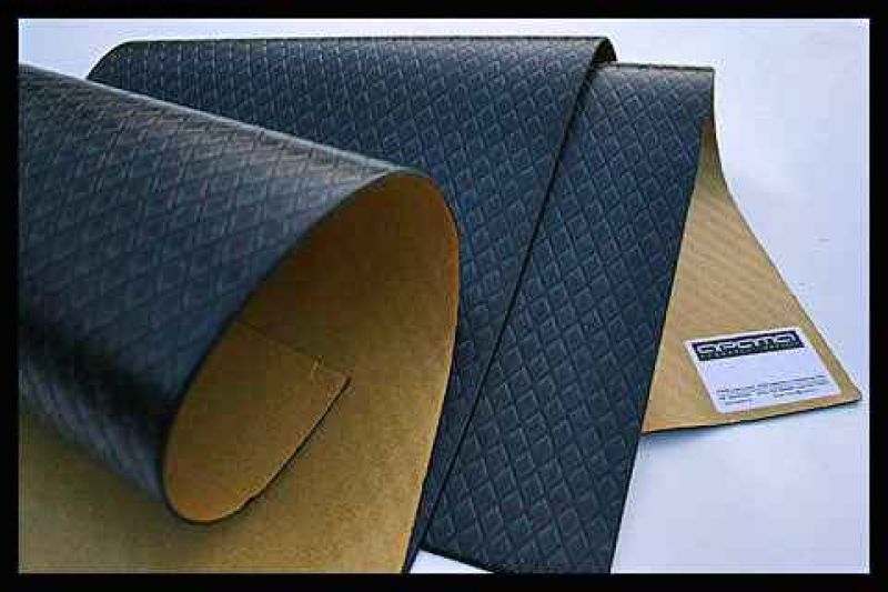

Właściwie widziałem u kilku osób na formum w /8 takie maty:
Naklejane na podłogę. Sam takimi wykleję podłogę, bo są podobne do oryginalnych i tanie. Ale co ze ścianą grodziową od wewnątrz?
Myślałem o czymś takim:
Jest taka sama jak ta pierwsza, tyle że dodatkowo ma 1cm filcu. Zastanawiam się tylko, czy to nie będzie się odklejać. Co o tym sądzicie? Jeśli nie to, to co można dać na wewnętrzną część ściany grodziowej?
