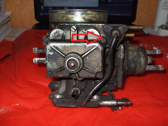

Odkopuję stary wątek, bo nie mam dostępu do zdjęcia gaźnika. Pluje mi benzyną, od tej strony co widać , z tych nadlewów przy harmonijce-łączniku elast.

Nie rozbierałem i nie wiem co można zrobić, co sprawdzić, co przeczyścić bo sam demontaż przecież nic nie da. Jest tam taki jeden cieniutki króciec nie podłączony (?). Benzyną pluje na wolnych obrotach, przy czym są one dość wysokie

Bez dokładnych zdjęć nie będę w stanie Ci pomóc. Mimo wszystko uważam, że na tym gaźniku silnik nie będzie idealnie pracował, ponieważ w instalacji w115 nie ma elementów, które są odpowiedzialne za sterowanie, np. tym elektrozaworem, który jest w obudowie mechanizmu ssania.
Właśnie mi przyszło do głowy o jaki króciec może chodzić!
Masz przy okazji jak to powinno być podłączone.
Jeśli tamtędy wydostaje się benzyna, to znak, że zerwana jest membrana do której masz dostęp po odkręceniu 3 śrub widocznych na rogach trójkątnej pokrywy.

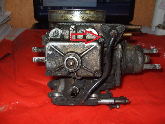

Chodzi o tę cieniutką rurkę z pokrywki na trzy wkręty, jedna jest podłączona do aparatu zapł., ale paliwo leci z tych nadlewów przy harmoszce

Zaznacz to strzałką, bo nie wierzę w to co myślę...

Post: pt cze 01, 2012 9:33 pm
