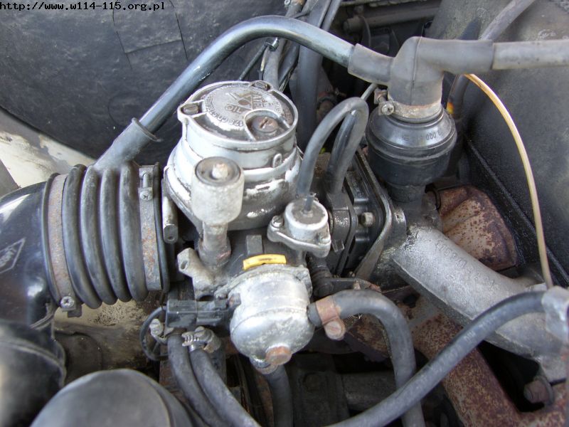

Proszę o opinie co to zagaźnik przy mojej w115, bo Mistrz Sebastian stwierdził, że to nie od Mercedesa. A może jakis szczep?
Czy ktoś może polecić w okolicy Poznania warsztat od takich gaźnikow?Obrazek

Wygląda jak typowy Strombeg 175 CD tylko z innym deklem górnym. Wszystko pozostałe wygląda standardowo.

Tak to jest stromberg 175cd
kolo Poznania ja osobiście nikogo nie polecam,sam mam stroberga i mi nie potrafili zrobic
chociaż zapewne inni będą twierdzić inaczej :)

może i stromberg ale na pewno nie od /8 , rożni jednak od typowego 175Cd- było dużo odmian 175 CD i bardzo podobne .
sam szukam mistrza od Stromberga ze ssaniem ręcznym ...jeśli ktoś zna - tylko musi być sprawdzony, bo na wszelkie regulacje już wydałem w sumie ok 1500zł i nie jestem zadowolony...
