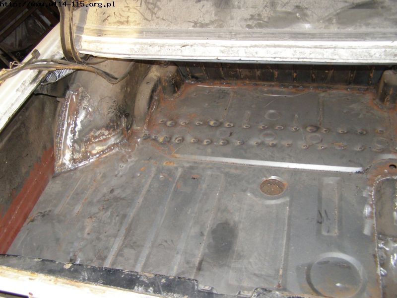

Jakiś czas temu istotnie w firmie Potrykus udało się zakupić podłogę bagażnika i po dopasowaniu przez średnio zaangażowanego blacharza :-? wygląda mniej więcej jak na zdjeciu poniżej.
Pozostały mi jeszcze poza poprawkami tego bagażnika, wymiana błotników wewnętrznych i zewnętrznego i prawdopodobnie progi. Czy ktoś może coś powiedzieć na temat jakości tych części oferowanych przez firmę BHMD? Które blachy można uznać za sprawdzone i godne uwagi?

Stomek-progi są moją radością, bo są całe. Byłem dzisiaj w ASO w u Dudy-Watin, za małą podłogę bagażnika lewą część chcą 322,-neeto!
