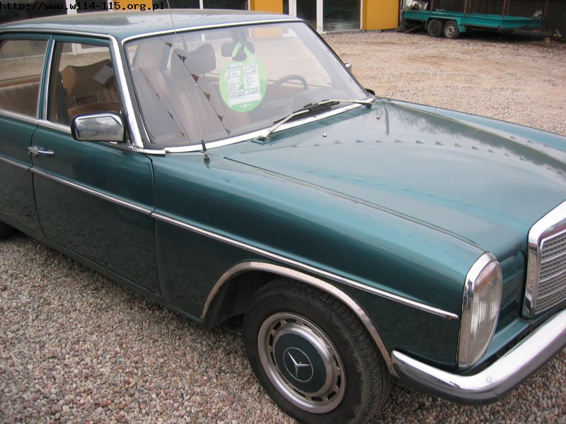

na zdjęciach nie głupi ten mercedes. konfiguracja automatu i dwu litrowego dizla chyba nie jest najlepsza. ale sądzę że warto się nim bliżej zainteresować.

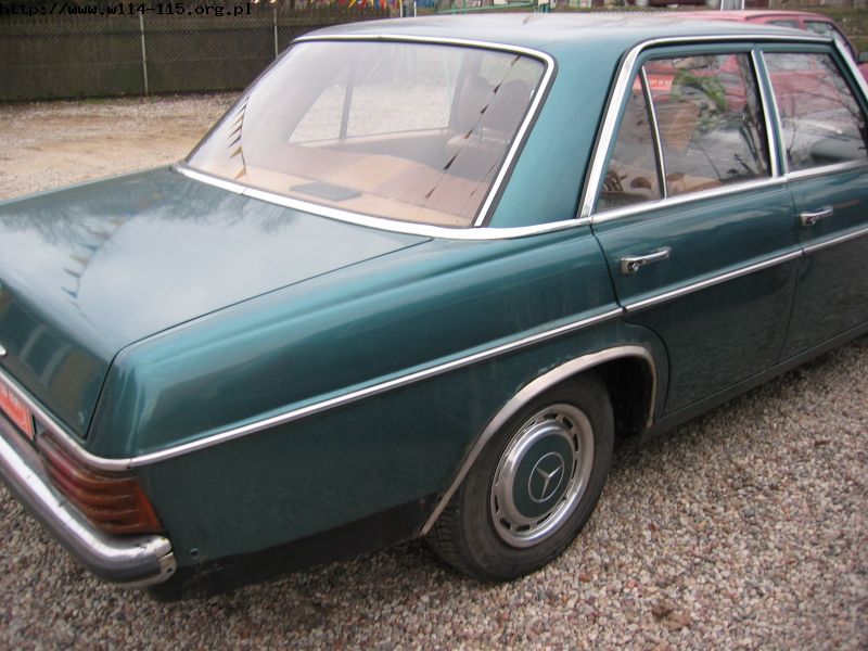

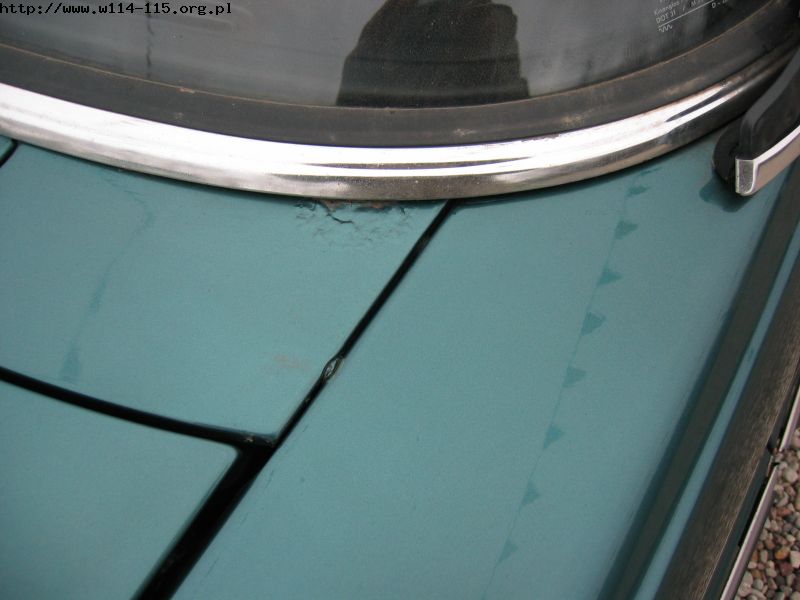

Wyglada ładnie, ale....za 5200 115 po gruntownym remoncie, chyba ktos jest niespełna rozumu, zeby włożyć kase w remont i sprzedawać za bezcen, podejrzewam, ze to troche podspawany i polakierowany na nowo parch.

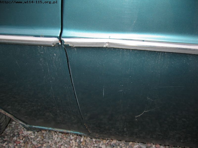

Tradycyjnie wyłożył się jak wielu, podczas próby wpasowania chromowanych listew na progach.
Świadczyć to może tylko o kilogramach kitu na który położono świeży lakier w nadziei, że nic nie wyjdzie.

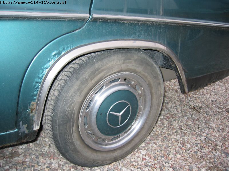

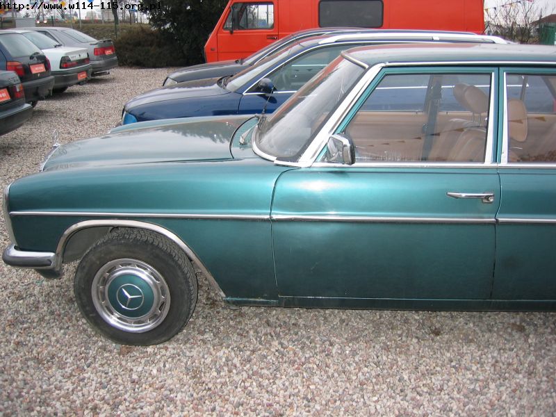

Koledzy o czym ta mowa, przecież już na zdjęciach widać że to próchno. Purchle na klapie, błotnikach...
...łuki i doły błotników niebawem się usamodzielnią, trzymają je tylko cyrkle. Jeśli lampy są po regeneracji, to dlaczego wyglądają jak chodowla jakiejś grzybni? (szkła mają od różnych serii)
Zdecydowanie nie wart tych pieniędzy.

Ehhh, chodziło mi po prostu o to, że nie ma tych listew a powinny być. Osoba przeprowadzająca "renowację" zaszpachlowała otwory na mocowania, potem lakier i gitara...
Jest to (niestety) często spotykany patent w tych modelach.

W Szemudzie robią progi bez otworów, a to auto jest z okolic trójmiasta...

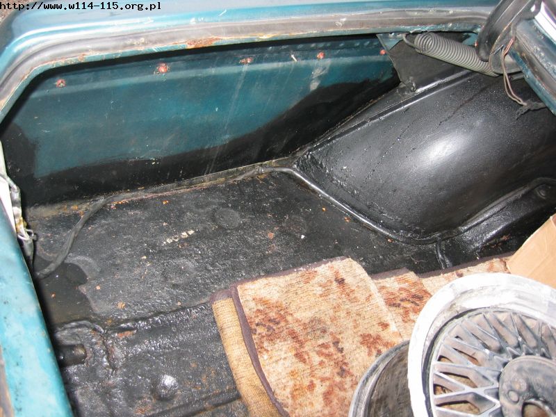

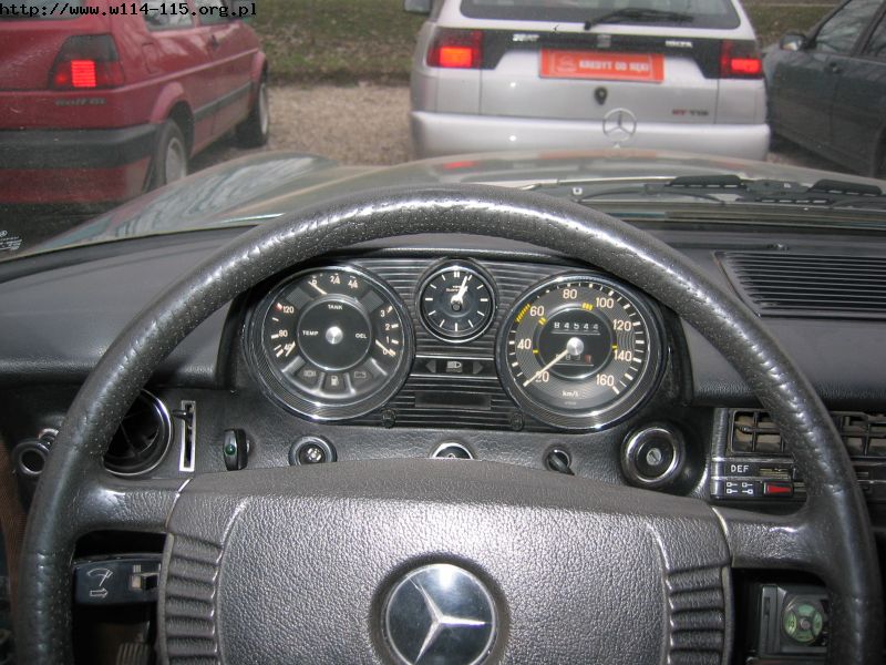

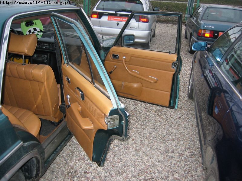

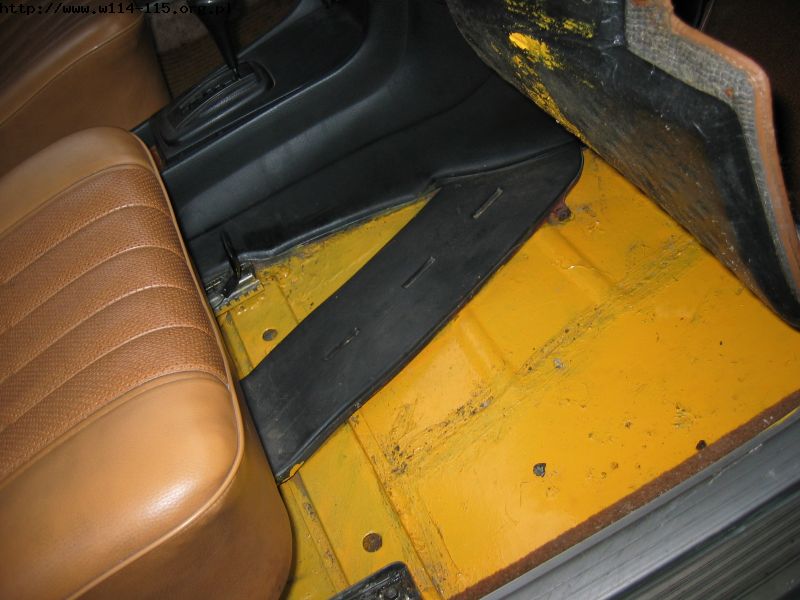

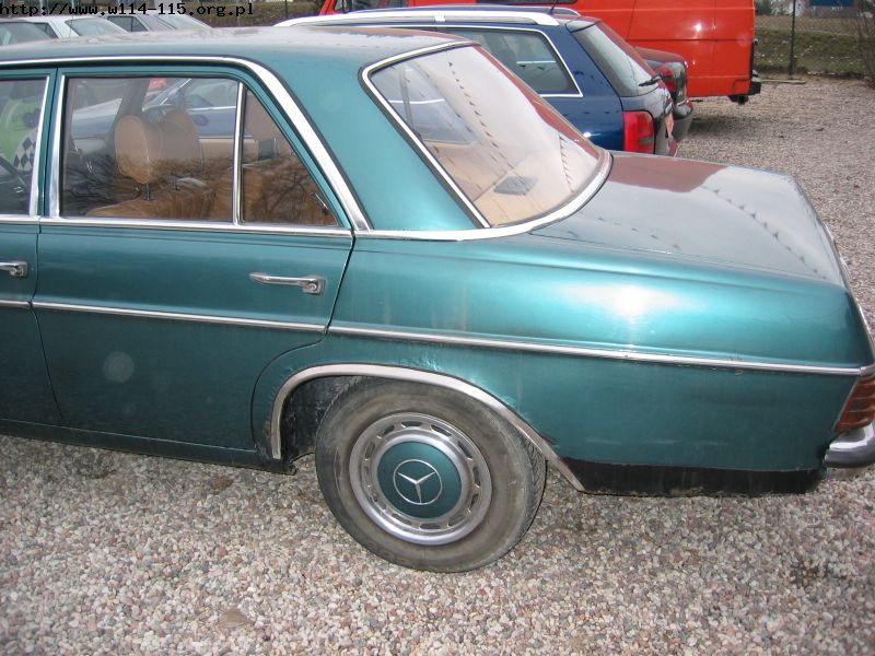

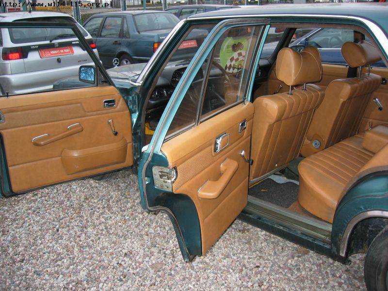

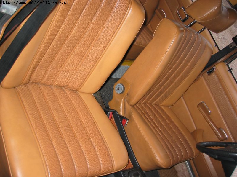

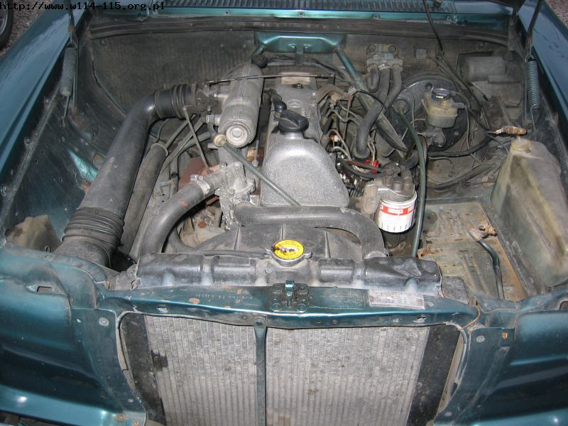

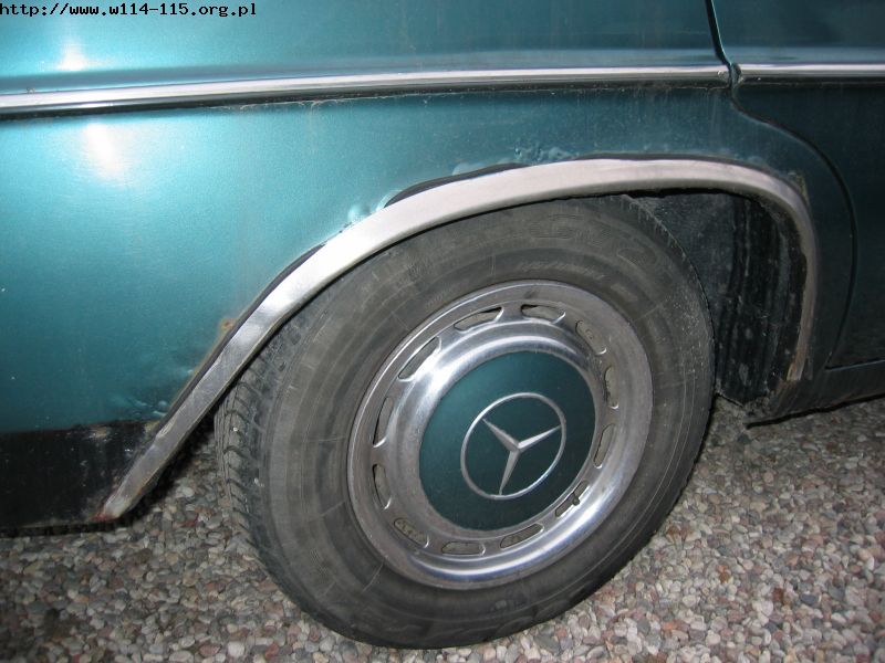

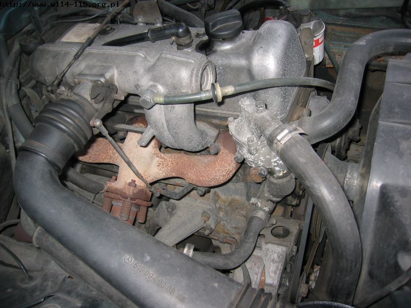

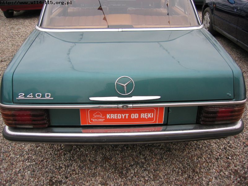

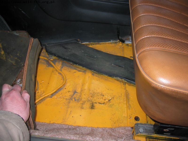

Ocencie sami, zaczynamy!Obrazek Obrazek Obrazek Obrazek Obrazek Obrazek Obrazek Obrazek Obrazek Obrazek Obrazek Obrazek <br>Dodano po 11 minutach.:<br> i takie...Obrazek
[/img] <br>Dodano po 3 minutach.:<br> A chyba najbardziej podoba mi sie ta zółta podłoga ;) Malowana na "godzine" przed wjazdem na komis [zlosnik]
[b]Na początku były Mercedesy, dopiero później samochody...[/b]
http://www.professional-auto.pl
Post: czw mar 19, 2009 3:15 pm
Posty: 2118
Tą żółtą podłogą spierdzielił sprawe. Poza tym te błotniki [szalone] Oj masakra. Auto do remontu blacharskiego. I tyle. Nie wiem dlaczego, ale obrócona gwiazda na bagażniku, dyskfailikuje u mnie takie auto :) Jakoś mnie to odtrąca..

Ta obrócona gwiazda zdecydowanie powala na kolana...
MERCEDES W123 250 M123 SEDAN 80r
MERCEDES W 124 250D SEDAN 91r
MERCEDES 308D "KACZKA" LONG 91r
Post: czw mar 19, 2009 5:27 pm
Damian.Ryba pisze:
panowie najnowszy tjuning to jest zdecydowanie [zlosnik]
nie zauwazylem tego na początku bo oglądałem miejsca do naprawy blachy ale faktycznie bosko to wygląda, odpuść sobie samochody z komisów taka moja rada, zawsze odpicowane tak żeby po tygodniu coś się zjeb*** a na jaką cene go ustaliłeś ?
