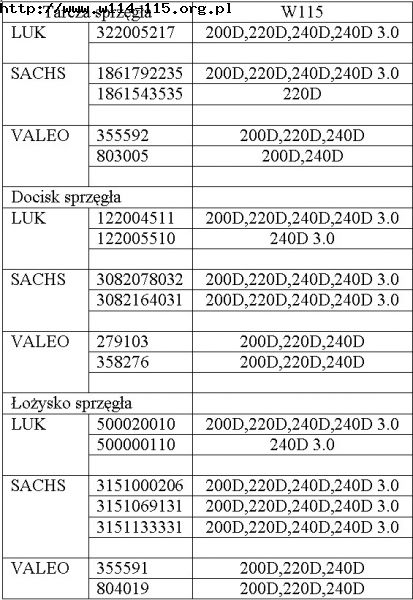

Pozwoliłem sobie zrobić takie zestawienie z braku czasu tylko dla W115.
Mam nadzieję, że choć trochę będzie pomocne.
Dane ze strony sklepu internetowego INTER CARS.

kolego kudłaty przykozaczyłeś [zlosnikz]
Bardzo pomocne to będzie.
Poszedł punkcik.
