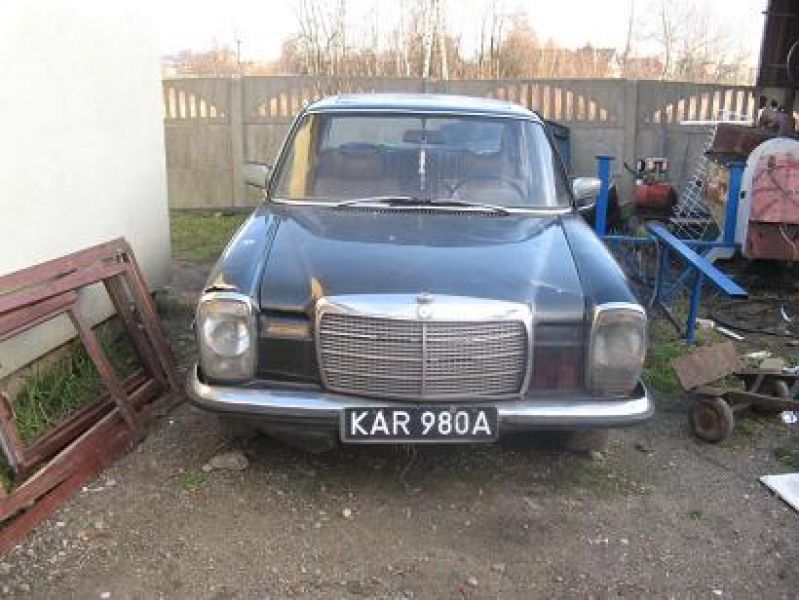

Witam wszystkich, jestem nowy na tym forum, nabylem ostatnio w115 z 72r do remontu. Mam nadzieje ze będę mógl liczyć na waszą pomoc przy restauracji tego samochodziku, narazie go rozkladam na części pierwsze, ale już widzę ze będę potrzebowal nowych elementów blacharki, wszystkie koncówki i gumy przy zawieszeniu i tloki, panewki, tuleje, uszczelki do 220d, jesli ktoś wie gdzie taki części w miarę niedrogo znaleść to bardzo prosze o odp ;)
A to foto mojego nabytku [zlosnikz]
http://www.w114-115.org.pl/forum/img01/ ... 5_w115.jpg
http://www.w114-115.org.pl/forum/img01/ ... _w1151.jpg

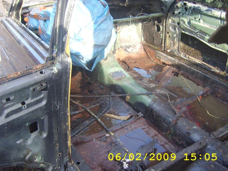

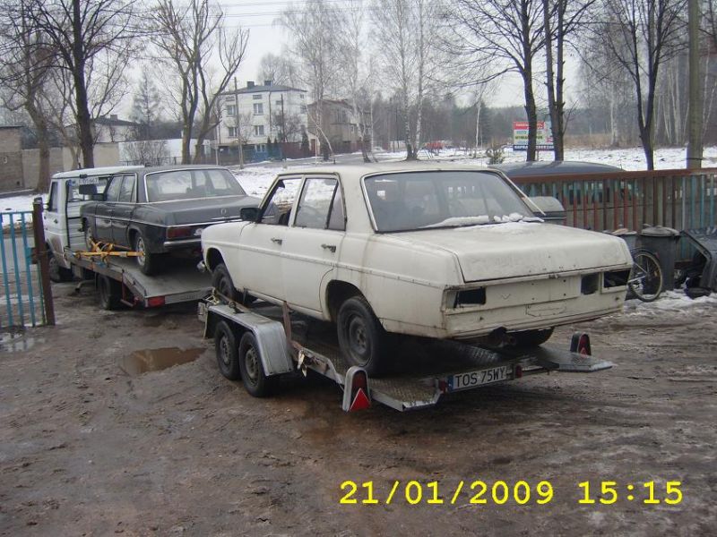

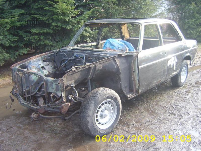

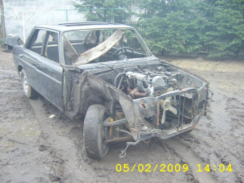

no prawie sie zgadza, radio mam (blaupunkt bardzo stary) kolor sie nie zgadza, skrzynie manualną mam ale przy kierownicy, brak wspomagania, brak lampy ;) tak więc taki nie za bardzo z niego oryginal, ale jak cos sie dowiadywalem to w 72r jeszcze biegi byly przy kierownicy?? czy cos mi sie pomylilo?? a jeszcze jak jest z szybami w przednich drzwiach, czy w moim modelu powinny byc dzielone?? <br>Dodano po 2 godzinach. 20 minutach.:<br> Mam na oku jeszcze coś takiego i chyba tez go wezmę może już nie do remontu ale jako dawca do bialego merolka
http://www.w114-115.org.pl/forum/img01/ ... A60156.jpg
(bo jak kupilem ciemnego do remontu to drugiego bialego dostalem jako dawce, ale mysle ze on nie będzie dawcą tylko jeszcze będzie piękną sztuką :) )
http://www.w114-115.org.pl/forum/img01/ ... A60204.jpg
http://www.w114-115.org.pl/forum/img01/ ... A60203.jpg

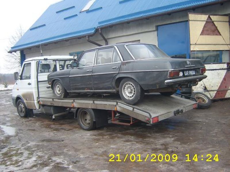

Hm ta czarna i biała stała na tym forum lub na alledrogo.pl niedawno. tak mi sie jakoś nasuneło [oczko]
historia
Obecnie
Post: śr lut 04, 2009 8:08 am
Rejestracja: czw sty 29, 2009 11:37 am
Posty: 78

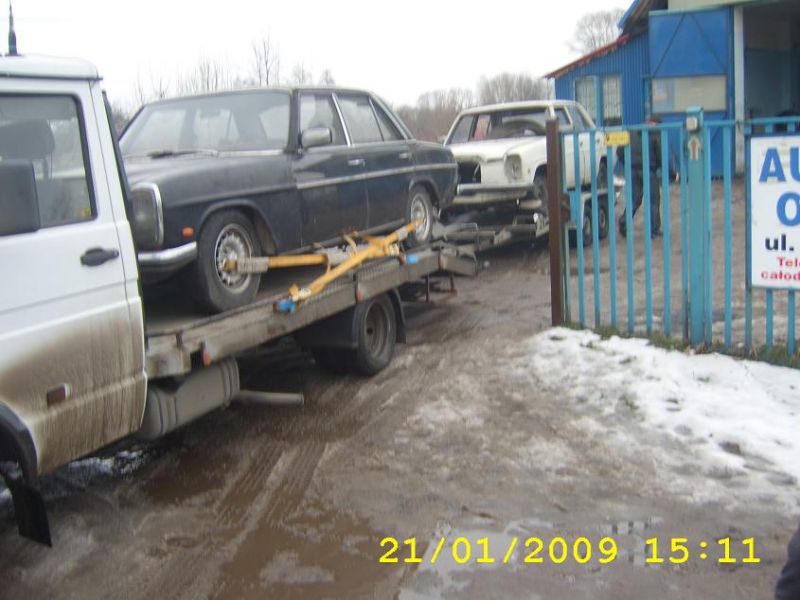

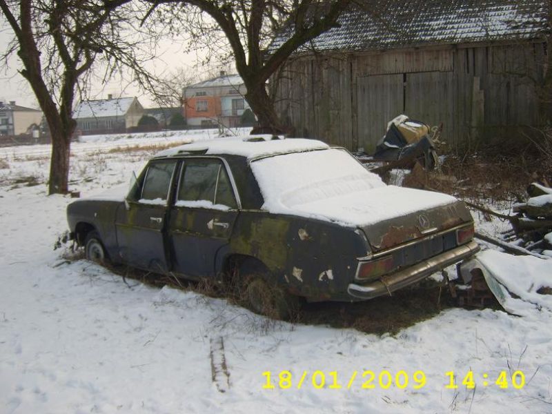

Heh zgadza sie bialy i ciemny co są na lawecie z allegro wyczailem, a ten zarośniety niedaleko stoi i jak gadalem z gosciem to chce go na żyletki oddać i chyba musze go wziąść żeby cos z niego odratować :)

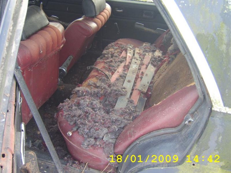

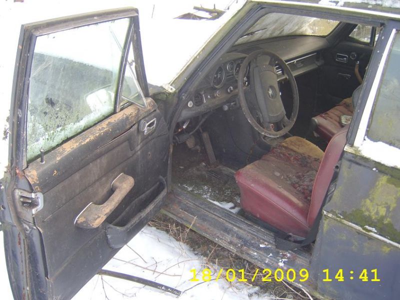

ok napisze, mam zdjecie wnętrza:
http://www.w114-115.org.pl/forum/img01/ ... A60162.jpg
http://www.w114-115.org.pl/forum/img01/ ... A60169.jpg
ale mam do niebieskiej tapicerki listwy przy szybach jak coś

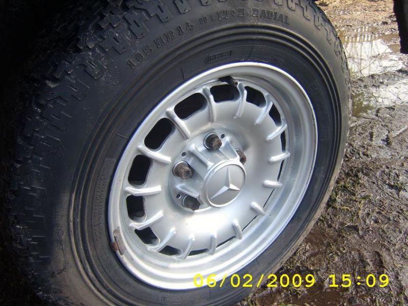

okazalo się że alusy są calkiem calkiem [zlosnik] :
http://www.w114-115.org.pl/forum/img01/ ... A60250.jpg

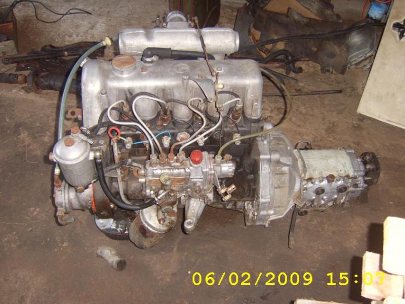

I teraz mam pytanko bo zacząlem rozbierać silnik, czy ktoś wie lub ma schemat jak ustawić rozrząd w silniku 220D?? i jak rozróżnić silniki 2,2 i 2,0?? i jakie ciśnienie na wtryskiwaczach powinno być ustawiane??
http://www.w114-115.org.pl/forum/img01/ ... A60242.jpg <br>Dodano po 14 minutach.:<br> a jeszcze jedno pytanko czy takie radia byly montowane w tych mesiach:

Witam wszystkich tez jestem nowy na forum, z tego co widze na zdjęciu to ten silnik masz 2,0 niejestem ekspertem ale różni sie od 2,2 paroma elementami.Schemat rozrządu posta ci sie załatwić i ciśnienie tez. ;)
Post: czw lut 12, 2009 5:27 pm
Posty: 78
Tak wlaśnie sie dzis dowiedzialem jak rozpoznać po numerach tz. po kropce jeśli pisze 913 to jest 2.0 a jesli 912 to oznacza 2.2. Niestety ja mialem 2.0 :( ale juz zalatwilem sobie 2,2 [zlosnikz] Ciśnienie na wtryskach powinno być 115bar (pisze na wtryskach).
Dzieki za zainteresowanie ~Kapa. A jesli mozesz zdradzic po czym z zewnątrz poznać 2.0 od 2.2 byl bym wdzięczny [zlosnikz] i tym schematem ustawienia rozrządu też bym nie pogardzil [zlosnik]

Dawno niewidziałem 2.2 ale z tego co pamiętam to ma inny kolektor ssący obudowe filtra paliwa i prawdopodobnie pompe wtryskową ale na 100% nie jestem pewien?A sam mam 2.0 w moim autku ;) <br>Dodano po 6 minutach.:<br> Mam pytanko skąd dorwałeś takie dwa egzemplarze miał byś jakiś namiar na potencjalnego dawce???
