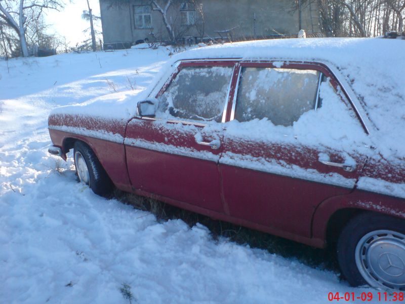

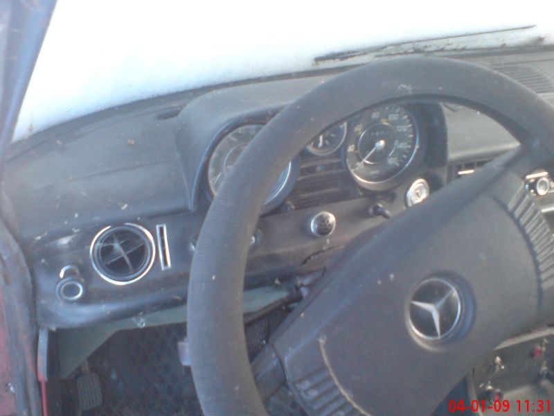

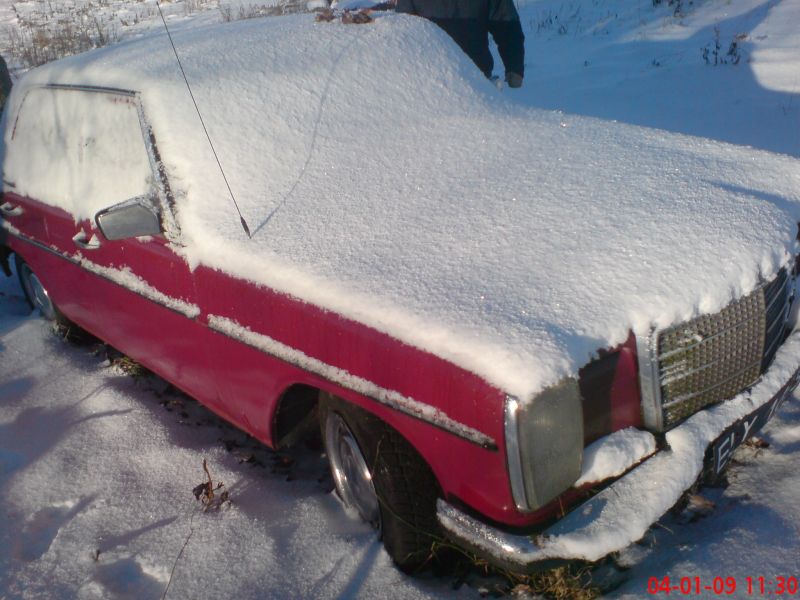

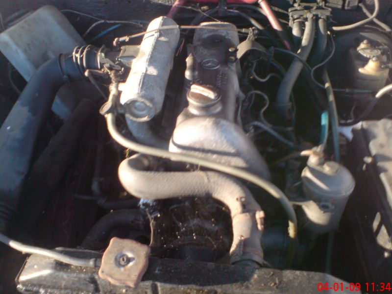

witam mam okazije kupić po cenie okzyinej mb w115 oto numer jaki widnieje na tabliczce 10055601 samochod jest czerwony i posiada motor 2,4d ogólnie na pierwszy rzut oka nie jest taki straszny kolega posiada do niego nowa blache bagażnnika nowy tylny pas dwa tylne błotniki poszycia dzrwi foty wrzuce za pare min. pozdrawiam i dzieki

zdjecia z telefonu no i snieg dużo nie widac ale zawsze to cos.

Witaj.
To co podajesz to nie jest VIN.
VIN powinien się dla 2,4D zaczynać od 115117 i ogólnie mieć 14 cyfr.
Więcej informacji o VIN'ie - klik

niestety tabliczka pokazuje tylko takie numery posiadam zdjecie tabliczki ale jest nie wyrazne w dodzie tez były tylko takie numery to sam juz nie wiem oco tam chodzi moze panowie powiecie ile mozna dac za takie auto bo z tego co patrze to cenny naprawde sa rózne prose o pomoc wiem że fotki niczego nie mowia ale moze cos poradzicie <br>Dodano po 57 minutach.:<br> 115 114 10055601 poprawiam odczytałem tabliczke

Jeśli to co podajesz po poprawce jest na pewno 115114 to winno to być 240D 3.0 czyli dość rzadki model pięciocylindrowego diesla. Czyli uogólniając bałagan trochę jest.

jest jest bo faktycznie jest tam 2.4 motor a w papierach jest rok 1970 juz sam sie pogubiłem jezeli mozesz filippo powiedz ile takie cos moze być warte jakie pieniadze mozna za to dac

Posty: 1777
240D 3.0 to pięciocylindrowy silnik o pojemności 3000 ccm więc zupełnie inna bajka jak zamontowane czterocylindrowe 2,4. Oba silniki w dodatku produkowane były dopiero od 1973 roku więc rok produkcji to kolejny "problem". Warte jest tyle ile ktoś za to chce zapłacić ale jak widać dość zamieszane jest to wszystko tak pod maską jak i w papierach więc - niewiele.
