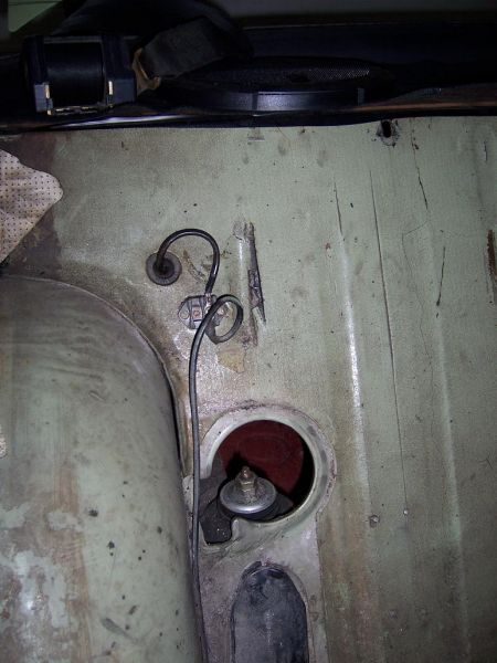

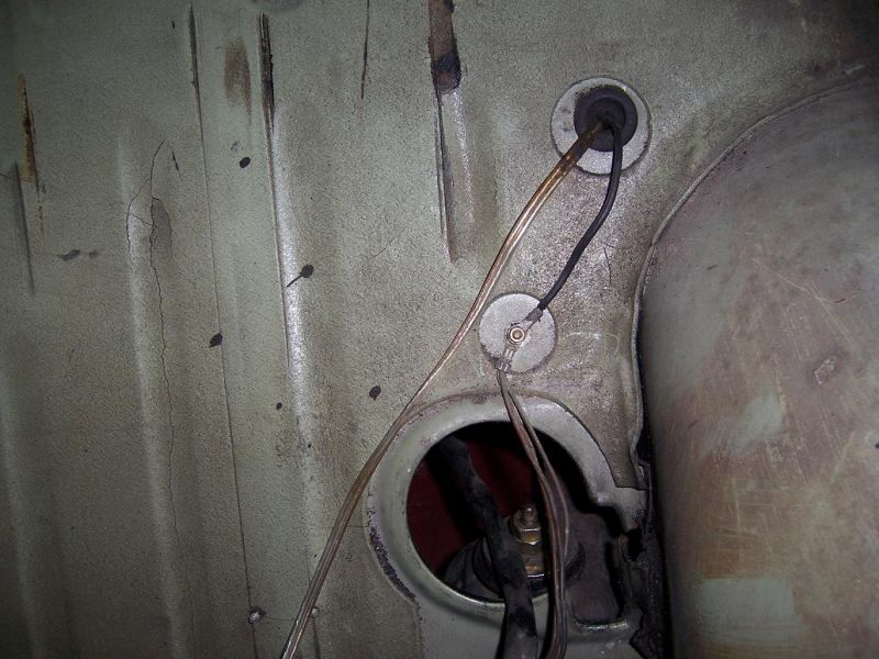

Hej, u mnie to było tak z prawej stony: czarny przewód w dół do konsoli z przełącznikiem, czarny do góry na szybę:
a z lewej ten czarny od szyby na masę:

marcin280e Wiem że aby grzało musi się spotkać ten kabel z masą ale nie wiedziałem w którym miejscu, mógł iść do konsoli, a z resztą...
Już podłączone:)
Dzięki, poszedł punkcik.
