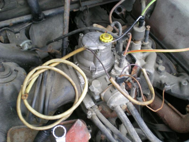

Kupiłem pojazd z silnikiem ze stopiętnastki, dwulitrowy z gaźnikiem stromberg. Mam dwa pytania do użytkowników tego motoru;
1. Ile oleju powinienem wlać do silnika? Poprzedni olej uciekł, korek był niedokręcony.
2. Na zdjęciu jest elektryka przy gaźniku, powiedzcie mi czy u Was jest identycznie i gdzie jest przykręcona końcówka żółtego kabla?
Pozdrawiam.

Oleju do silnika wlej tyle ile trzeba to znaczy do sprawdzania ilosci słuzy miarka.
Ten zółty kabel zapewne powinien mieć plus po stacyjce czyli albo na cewkę albo na skrzynkę bezpieczników-tam gdzie jest prąd po włączeniu stacyjki
