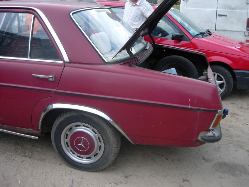

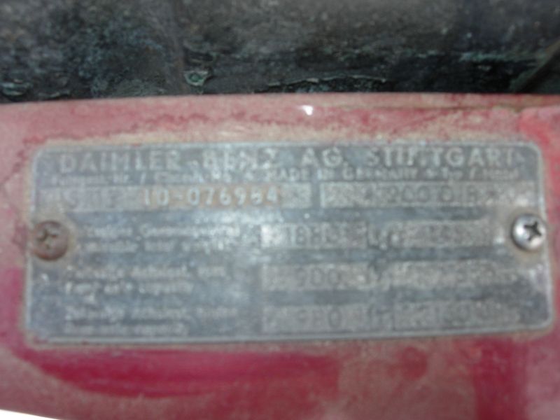

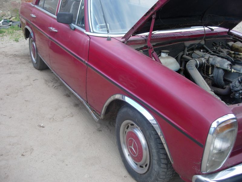

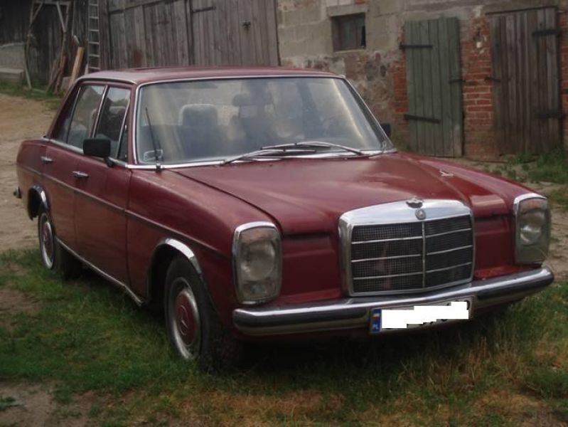

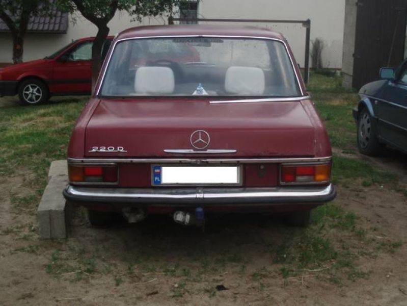

Witam serdecznie. Przedstawiam Wam mój nowy zakup. Jest to W115 z 1970r. Silnik 220D ze wspomaganiem przepięknie pracujący. Blachy do lekkiego remontu ( połatanie podłogi wstawienie nowych progów oraz jeden przedni fartuch do wymiany). Tapicerka w średnim stanie, boczki, słupek środkowy oraz nakładki na słupki przednie koło szyby koloru niebieskiego, deska rozdzielcza czarna, fotele czarne z jakimś szaro-ciemnym materiałem.Jedynym minusem jest zainstalowana deska wraz z zegarami od "beczki". Na szczęście dostałem oryginalną w suuuper stanie bez jakichkolwiek pęknięć. Podsufitka do wymiany. Jest to mój pierwszy Mercedes w którym hebel działa. Poniżej zapodaję Wam numery z tabliczek i proszę o rozkodowanie.
Za około miesiąc będę mógł się pochwalić zdjęciami z ukończonego remontu mojej 115-tki.

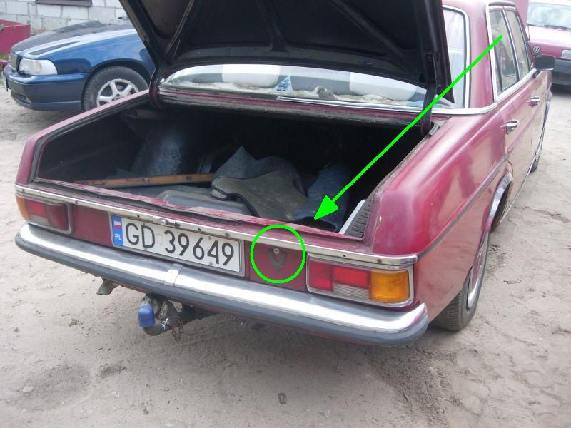

Witaj kolego. Ze zdjęć wynika, że naprawdę sporo pracy przed Tobą i te elementy do wymiany które wymieniłeś to wersja mocno optymistyczna. Szkoda, że brakuje sporo biżuterii z auta, niby nie ciężko ją zdobyć ale trochę zachodu będzie Cię to kosztowało.
Parę uwag:
- Przedni zderzak nawet nie od modelu W115
- uchwyt tylnej maski II seryjny
- obie tabliczki wskazują że jest to 200D a nie 220D
Kody są następujące:
248 - tylna szyba ogrzewana
427 - wspomaganie kierownicy i ręczna skrzynia biegów z mechanizmem w podłodze
454 - korek wlewu paliwa z zamkiem
462 - tylne światło przeciwmgłowe (wielka szkoda, że go nie ma)
811 - głośnik w tylnej półce
Kolor lakieru fabrycznego - 904 - dunkelblau
Producent lakieru - Glasurit

Dzięki wielkie za odpowiedź. Cała biżuteria jest w bagażniku, ogólnie pojazd jest kompletny, dodatkowo dostałem fotele przednie, kpl. nowych listew bocznych i troszkę gratów. O zderzak się nie martwię, gdyż mam chyba ze 3 w garażu, uchwytów tylnej klapy też kilka się znajdzie. Silnik faktycznie chyba zamieniony ale wspomaganie się zgadza ;) <br>Dodano po 2 minutach.:<br>
Ciekawa wersja tego kodu wyposazenia - pierwszy raz widze takie wykonanie [zlosnik]:

Korek wlewu paliwa po prostu SPECIAL EDITION
