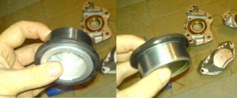

wie ktoś może gdzie można dostać tłoczki do zacisków do przodu i do tyłu?
gumki są bez problemu dostępne gorzej już z samymi tłoczkami
może pasują z jakiegoś innego auta?
albo ktoś dorabia na wzór?
W grę wchodzą tylko nowe
Mercedes W115 I seria 1972 rok

Do jakiego typu zacisków szukasz tłoczków?
Z kołnierzem czy bez?
Tył jest taki sam jak w W 123 (limuzyna i coupe, bo w kombi były większe - 42mm), więc szukaj używanych.
Przód jeśli masz czterocylindrowego Diesla lub benzynę albo 230(.6) to niestety nie będzie pasował od W 123, bo potrzebujesz 57 mm, a tam jest 60 mm.
Możesz udać się do serwisu, ale tam nie będzie tanio. Szukaj w sklepach z artykułami do hamulców. Powinny być bez problemu dostępne podróby, nawet polskie. Niestety w większości przypadków mają tę wadę, że na kołnierzu nie mają progu, który odpowiada za dociskanie klocka do tarczy pod odpowiednim kątem (za to kosztują grosze).
PS Co do reperaturek to mimo tego, że firma AutoFren dość mocno poprawiła jakość swoich wyrobów w ostatnim czasie to nadal nie dorównuje ATE, który z kolei coraz bardziej oszczędza na ilości towaru w zestawie :( .

Autko 220d
Tył 38
A przód 57
Obleciałem wszystkie możliwe sklepy i nikt nie handluje samymi tłoczkami!! Brak dostawców i brak w ofercie do wszelkich pojazdów.
Może jakieś sklepy internetowe??
Szukałem, ale nic z tego
A jaki typ zacisków to nie wiem
Jak poznać czy z kołnierzem czy bez?? Bo nie wiem, o jaki kołnierz chodzi.
Zależy m tylko na nowych. Stare mam, ale niestety rysy i ubytki w powłoce galwanicznej wykluczają je raczej z eksploatacji. A zbyt dużo pracy i kasy włożyłem żeby nie zadbać o dobre hamulce tym bardziej, że wszystko mam już nowe i tylko tłoczki do zawieszeń mi zostały.

Chodzi o producenta: ATE lub Bendix. Na zacisku zawsze jest logo, chyba że tak skorodowały, że nie widać [zlosnik] .
11owca pisze:
Chodzi o kołnierz na tłoczku w miejscu gdzie tłoczek dotyka klocka. Jeśli mają kołnierz do zamocowania reperaturki to masz ATE (ewentualnie Girling), a jak nie ma kołnierza tylko "schodki" to Bendix.
11owca pisze:
W serwisie:
- przód numer: A0004213583, cena 55,18 Euro/sztuka
- tył numer: A0004233683, cena 36,39 Euro/sztuka
Jeśli nie reflektujesz to zorientuj się jakiej firmy masz zaciski (i czy wszystkie są od jednego producenta!) i napisz mi, to postaram się Ci pomóc.

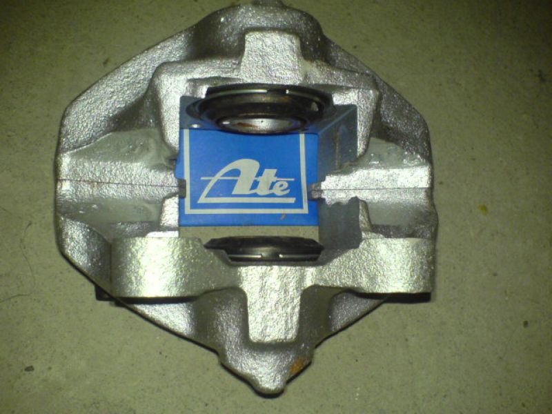

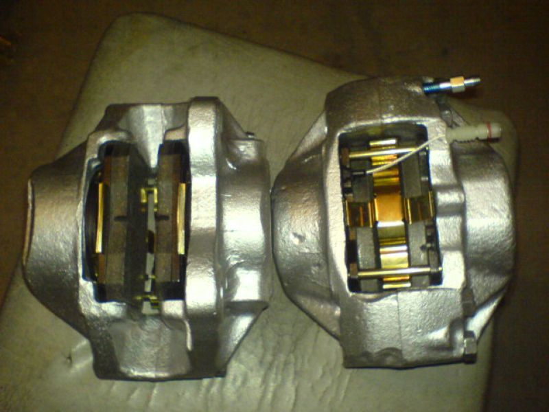

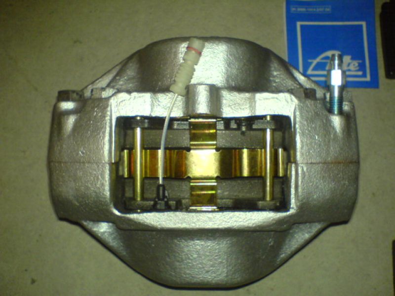

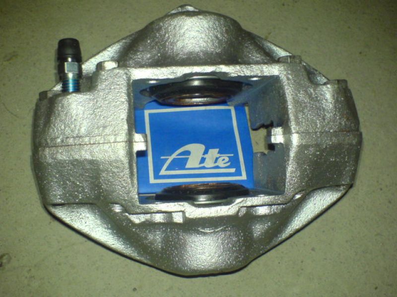

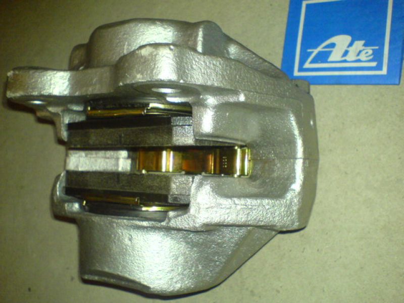

Mitu pisze:
1. Nie rozumiem, dlaczego "na pewno wymienia"? Jeśli coś jest dobre to po co to wymieniać?
Mitu chodziło mi o to, że napewno wymienia zużyte! Czy po honowaniu zacisków stosuje się tłoczki, które mają jakiś nadwymiar naprawczy?!
Mitu pisze:
4. Są sklepy z częściami do hamulców, gdzie można kupić podrabiane tłoczki i to tanio. Wystarczy poszukać.
Np. Tu?http://www.carix.pl/site/index.html
Mitu pisze:
Na czym ta regeneracja polegała? Samo rozebranie, oczyszczenie, wymiana zużytych elementów i składanie czy także piaskowanie i pokrycie?
Już teraz nie pamiętam, co było napisane w aukcji, ale chyba piaskowanie pokrycie czymś, ale nie wiem czy to ocynk, wymiana zużytych elementów w razie konieczności: tłoczki, odpowietrznik i składanie na nowych uszczelnieniach i osłonach, na zdjęciach są to elementy TEVES, nie wiem czy sprężynki też daje i klocki, trzeba się odezwać i zapytać.
Mitu pisze:
Czekam(y). ;)

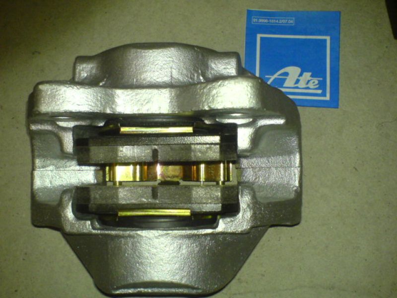

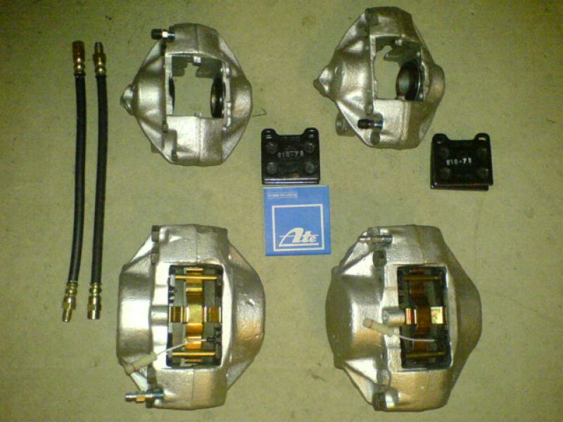

Zdjęcia wkleję niebawem. <br>Dodano po 1 godzinach. 31 minutach.:<br> Zdjęcia:
Wszystkie zdjęcia są autorstwa allegrowicza "clifm" i pochodzą z jednej z jego aukcji.

u tego allegrowicza jest to zwykła farba ognioodporna (najprawdopodobniej). Więc szału przy regeneracji nie ma.

Może jestem amatorem i tak ze zdjęcia nie potrafię ocenić, że to zwykła farba ognioodporna, podałem kontakt więc można zapytać... Nie biją za to.
Po czym to oceniasz? Równie dobrze może to być kadm. Te zaciski wyglądają jak nowe oryginalne :o [ok] ! Widać, że gość nie oszczędza i nie stosuje półśrodków [ok] .
