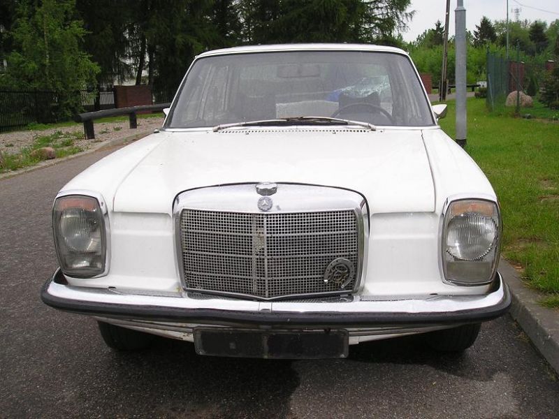

pytanie czy są identyczne i czy pasują zamiennie ?

Witaj Kolego.
Cieszę się i nie tylko ja, że szukasz informacji o aucie które od niedawna jest Twoją pasją. Trafiłeś na najodpowiedniejsze forum z możliwych i bardzo dobrze. Musisz jednak wziąć pod uwagę to, że forum MB/8 Club Poland nie działa od wczoraj tylko już od dobrych kilku lat dlatego też zasób wiedzy technicznej jest w moim odczuciu imponujący. Biorąc to wszystko pod uwagę musisz mieć świadomość że na pewne (większość śmiem twierdzić) tematy z tych podstawowych rozmawiano już wielokrotnie. Dlatego też zanim zapytasz o to co Cię w danej chwili interesuje użyj opcji "szukaj" a istnieje bardzo duże prawdopodobieństwo, że znajdziesz to czego szukasz.
PS: Nie pasują! Grill II seryjny jest szerszy i musisz wiedzieć że błotniki, maska i zderzak stanowią z grillem jedną całość różniącą serie I od II.

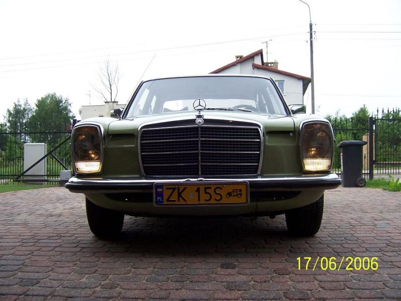

Tak powinien wyglądać przód II serii samochodu z 1975r.

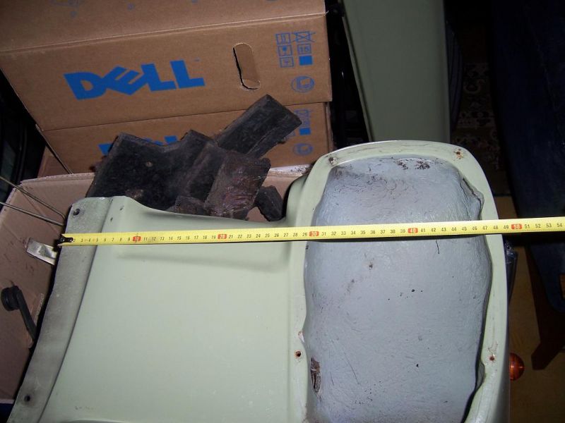

a jeśli ktoś chciałby mierzyć linijką to przedstawia się to mniej wiecej w ten sposób:
Pozdrawiam Piotr

Wszystko dobrze kolego Piotrze ale do tego jeszcze dochodzą wypełnienia które w I serii były tak aluminiowe (jak na fotce) jak i plastikowe, postumentów Gwiazdy też były dwa rodzaje. Poza tym zderzak ma inną "wnękę" na grill, dolna część błotników i ich łącznik są zupełnie inne itp.
Ale o tym wszystkim też już było.
