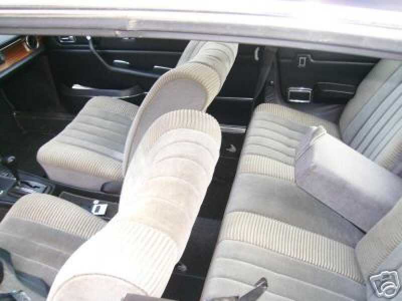

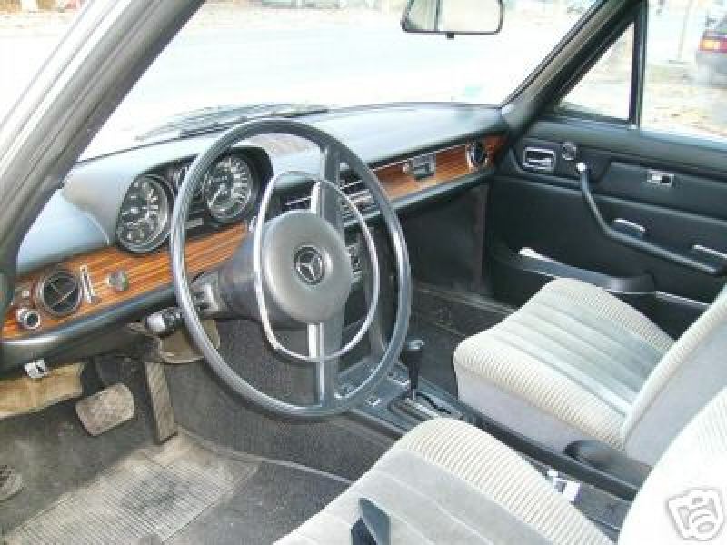

Mam takie pytanie: czy taka tapicerka występowała w 114CE w 1972 roku??Interesuje mnie jedno autko ale kosztuje dość sporo i nie wiem czy warto.Poza tym nie widziałem jeszcze takiego wnętrza w /8.

To jest welur - można powiedzieć rarytas, bo skórę można było sobie zamówić nawet do 200 czy do 200 D, natomiast welur tylko do coupe, a po wejściu do palety M 110, także do 280 i 280 E.

No właśnie jest to wersja 280.No, tak myślałem że to może byc mały rarytasik.Szkoda tylko że pewnie nie bedzie mnie stać [szalone] .

To w końcu znalazłeś coupe czy 280 [zlosnik] ? A może 280 CE?
Żeby było jasne - pisząc 280 czy 280 E mam na myśli limuzyny zgodnie z oznaczeniami. Reasumując, welur mógł być zamówiony do każdego coupe i do limuzyn z M 110, czyli właśnie do 280 i 280 E [ok] .

Łukasz, a jak wygladała sprawa boczków i ich wstawek welurowych w W114 , bo na tym zdjeciu jakoś tak niewspółgra mi ten welur z resztą?Czypowinien tam być welur tak jak w W116 i W123 ?

Niestety, w W 114/115 niezależnie od tapicerki, boczki zawsze były z MB-texu.

Owszem, ale zawsze ich kolor odpowiadal kolorowi poszycia siedzen, co w tym przypadku nie ma miejsca (siedzenia sa popielate (?) a poszycia drzwi czarne). Moim zdaniem do czarnego wnetrza przelozono siedzenia z innego samochodu (innego qp).

Racja, ale welur ma to do siebie, że płowieje najbardziej ze wszystkich tapicerek, a MB-tex najmniej (prawie wcale!). Dlatego niejednokrotnie zdarzają się takie sytuacje jak ta powyżej. Wnętrze nie jest zmęczone używaniem, ale słońcem. Być może, że w tym konkretnym przypadku jest tak jak piszesz, ale zdjęcia są za słabe aby to kategorycznie stwierdzić. Niebieski welur z reguły płowieje na zielono/żółto [zlosnik] , a ten jest blado-niebiesko-szary. Nie dam głowy czy nie był to 'anthrazit' (czarnych nie było), a wtedy by się zgadzało wszystko. Oczywiście to luźne przypuszczenia :) .
