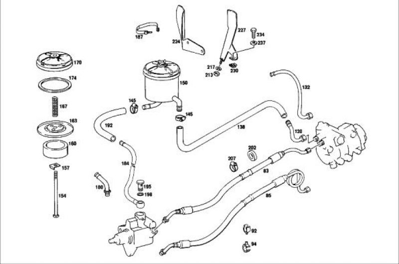

Witam wszytkich i przechodze od razu do rzeczy, a mianowicie:
jestem szczesliwym posiadaczem 115tki z 75r 2.4D( IIseria oczywiascie) postanowilem sobie ulatwic zycie i dokupic wspomaganie kierownicy.Jednak moja znajomosc mechaniki jest w znacznym stopniu ograniczona i tak do konca nie wiem co wchodzi w skad kompletnego ukladu wspomagania.
I tu prosba do kolegow jezeli bede kupowal wspomaganie to co musi wejsc w sklad calego kompletnego zestawu i czy np nalezy zmienic przekladnie kierownicza itp
Prosze o porade od doswiadczonych merc -maniakow.

Potrzebna bedzie pompa z mocowanie do silnika, weze hydrauliczne, zbiorniczek plynu z mocowaniem do fartucha i przekladnia kierownicza i kolo pasowe na 2 paski.
Najlepiej trafic caly zestaw razem.

Nie wszystko co wymienił kolega ~Stomek jest na tym rysynku, ale większość.
