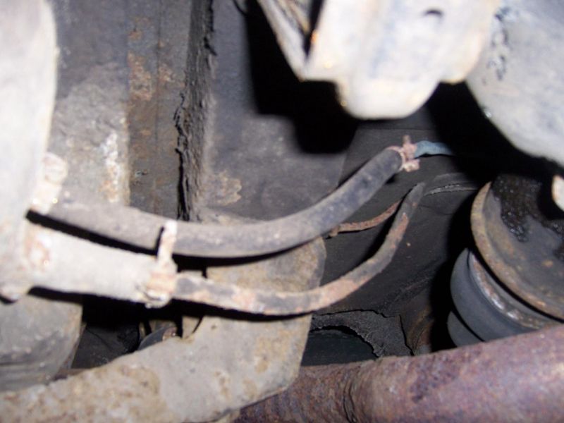

Cześć! W moim wygląda to tak, że trzy przewody z komory silnika biegną razem do miejsca gdzie mocowana jest dźwignia zmiany biegów.

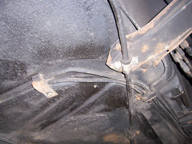

Potem się rozdzielają,
2 paliwowe wnęką w podlodze na lewy próg, aż do mocowania tylnej belki

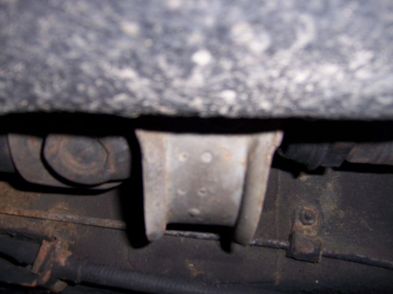

i do zbiornika

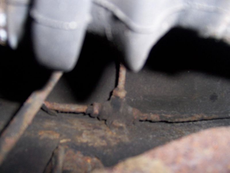

a hamulcowy tunelem

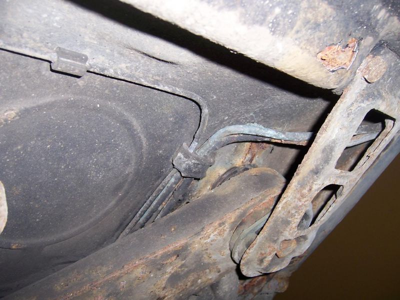

do końca, potem skręt na lewy próg, spotkanie z paliwowowymi i do takiego trójnika

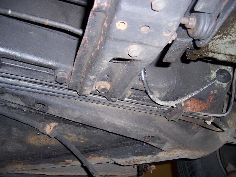

z niego do przewodów elastycznych kół.
Nie wiem, czy to jest oryginalne rozmieszczenie, ale działało prawidłowo.
