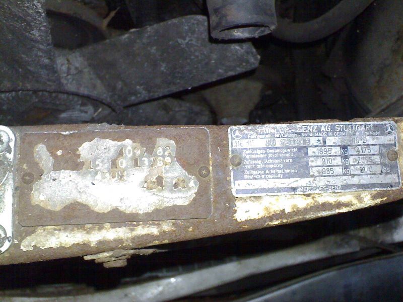

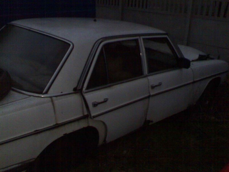

Znalazłem w mom mieście w krzakach na pewnym placu taką oto sztukę.
Pomoże ktoś odczytać i rozkodować VIN ? Nie mam wątpliwości, że jest to oryginał - przynajmniej od strony podzespołów.
Oto fotki. Niestety słaba jakość bo grasował tam spory zwierz marki Pies i nie miałem zbyt wiele czasu i jedynie komórkę i było ciemno i błoto i wiele innych niesprzyjających okoliczności :lol: :lol:
Moge wysłać maila z większą rozdzielczością
PS. A w środku:
Automat, drewno na desce, tapicerka w bardzo dobrym stanie - coś jakby brązowa skóra.

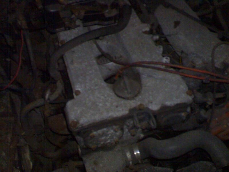

No i 2.8 motorek [cool] nieźle....

TESTOR pisze:
Napisz VIN, bo na fotkach słabo widać.

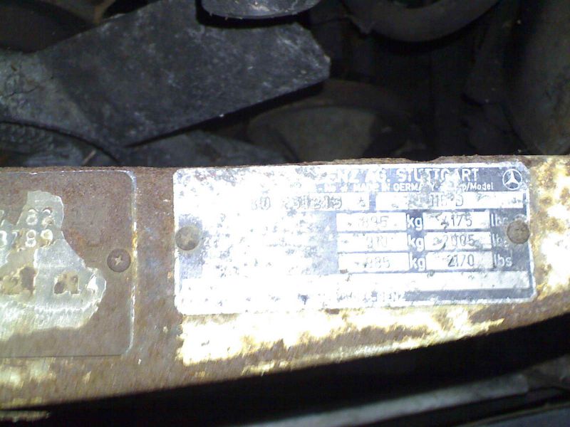

Rozczytać nie można ale widać, że jest od Diesla więc psu na budę. Na moje oko od 200D.

Po tym co widzę na tych stosunkowo kiepskich fotkach i tym że w prawym górnym okienku tabliczki znamionowej widać literkę D która to może świadczyć o tym że to Diesel. Daj wyraźniejsze foty to coś więcej powiemy.

Na moje oko też 200d z winu i to z manualem, bo wyraźnie 10 stoi w środku numeru...
Pewnie kiedyś dostał nową tożsamość (jakiś program ochrony świadków, czy coś...), bo łatwiej zmienić numer niż cały zespól napędowy, wnetrze itp

Vin zdecydowanie od 200D w manualu bo zaczyna sie 11511510

Dowody przeczą. Jakiś swap - ale raczej w celu mniejszych opłat - bo raczej nikt nie samienia 200d manual na 280 - automat.

To jest 280 E. Długi zderzak, drewno i aluminiowe ramki wokół szyb drzwiowych. Ktoś go przywiózł do Polski w czasach kiedy się tego nie dało zrobić i dlatego wstawiono pewnie całą belkę przednią od auta które było zarejestrowane w Kraju. Takich samochodów jest mnóstwo, szczególnie /8.
Choćby ze względu na deficytowość tego modelu warto się tym egzemplarzem zainteresować, jest bardziej zastany niż zajeżdżony. Jednak żeby przywrócić go do sprawności (nie świetności) to potrzeba wielkiego entuzjazmu z uwagi na ilość pieniędzy niezbędną do "zainwestowania". Najbardziej obawiam się o motor, bo jest wysoce prawdopodobne że stoi, choć widziałem już takie które po kilkunastu latach nieodpalania i przechowywania w podobnych warunkach obracały się. Niestety co do układu wtryskowego to mój optymizm jest bardzo niski, bo to jednak D-jet i choć w M 110 jest najbadziej spektakularny to analogicznie najdroższy w naprawach i najwrażliwszy na bierny i długotrwały odpoczynek.

Powiem, że od razu twierdziłem iż jest to 280E - w tamtych latach z tabliczkami działy się cuda. Też myślę o tym co z silnikiem. Auto podobno stoi tam juz 12 lat.

słabe zdjęcia ale 280 nie miały wzmocnień w komorze silnika tak jak inne /8 - miały za to wzmacniane podłużnice .chodzi mi o te poprzeczne rurki
