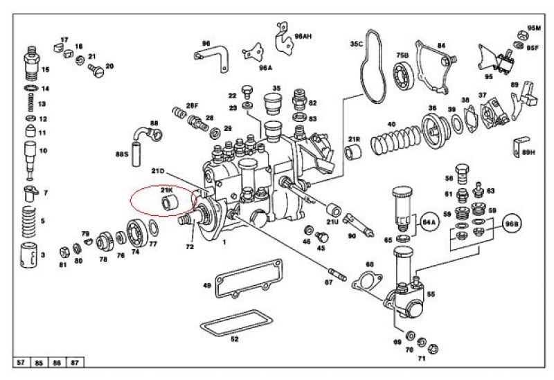

Pamięć mnie nieco zawodzi ale kiedyś chyba miałem podobny przypadek. Też nagle bez wyraźnej przyczyny.
Obejrzyj dokładnie połączenie hebla z pompą (linka - u mnie spadła z dźwigni pompy wtryskowej), sprawdź wszystkie połączenia - dźwigienki (łącznie z tą od przepustnicy do pompy).
Następna opcja to uszkodzona tulejka napędowa pompy wtryskowej i przestawiony w tym momencie zapłon. Kiedyś był też i taki numer w moim dieslu że zapłon "sam się przestawiał" Tulejkę zaznaczyłem na poniższym rysunku
Na awarię pompy wtryskowej raczej bym nie liczył. One "nagle" się nie psują.

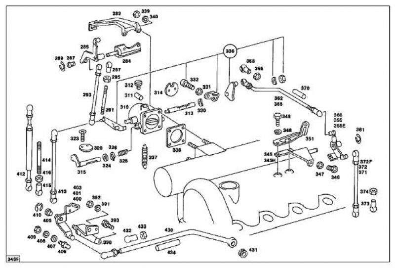

Posty: 2118
to może być przepustnica. Ta druga pod rząd, nie ta regulowana pręcikiem tylko ta druga. Nie wiem po co ona jest?? ale jak ja sie przekręci to mój silnik zaczyna dymić na biało dziwnie klekotać i zwiększają sie obroty Hebel od tej przepustnicy jest widoczny na rysunku. numer 315. spróbuj nią poruszać może coś sie poprawi

kudłaty pisze:
A co to jest to i za co to odpowiada?
Takie coś do zmieniania kąta wyprzedzenia zapłonu w zależności od obrotów, do tego napędza pompę wtryskową i vacum i kosztuje kupę szmalu.
I co się dzieje jak się to pochrzani?
A co podejrzewasz że to regulator?
ex/8 74'
