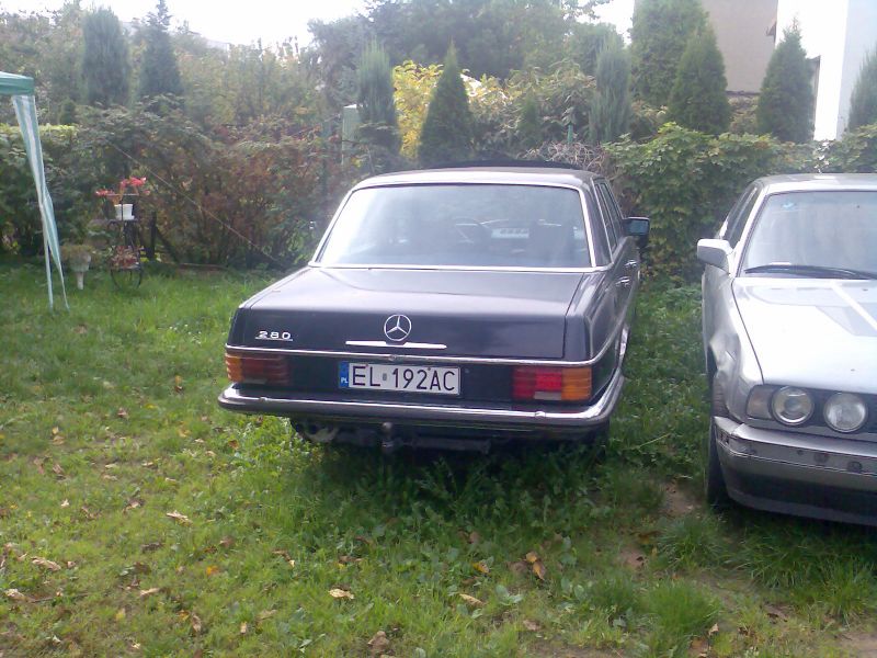

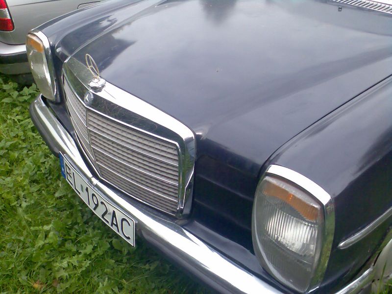

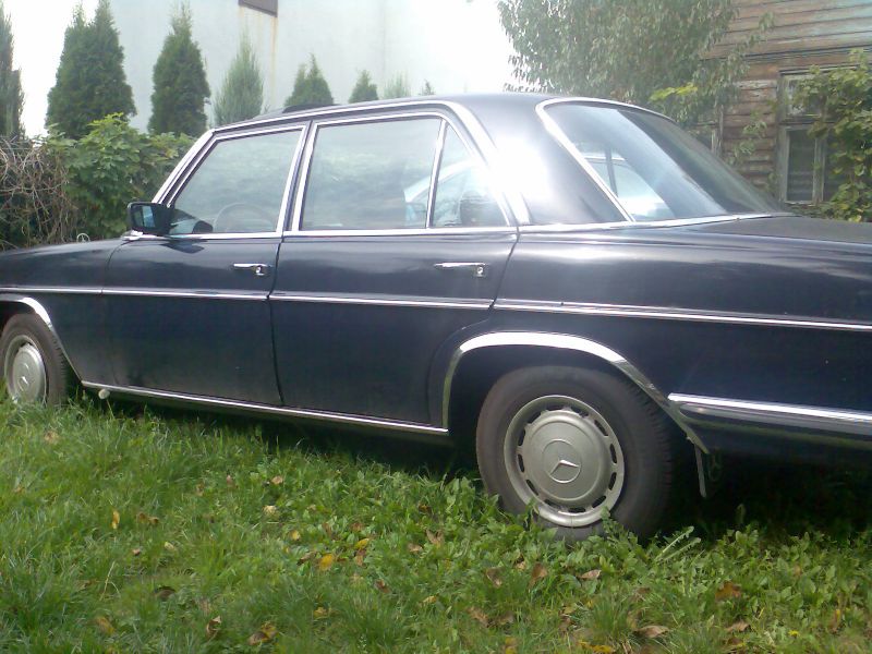

w Łodzi jest do sprzedania taka 114 280 w sedanie za cos cirka koło 10000PLN. po blacharce, po lakierze - ale zle nalozonym. automat, druga seria, niebieskie ladne wnetrze. cos takiego jest chyba lepszym rozwiazaniem. nie wiem tylko czy vin sie zgadza, nie mam na dana chwile kontaktu z wlascicielem, ale sadze ze tak. ogolnie auto ladne, wymaga troche poprawek ale chyba lepszym jest rozwiazaniem niz takie rzezbienie...
